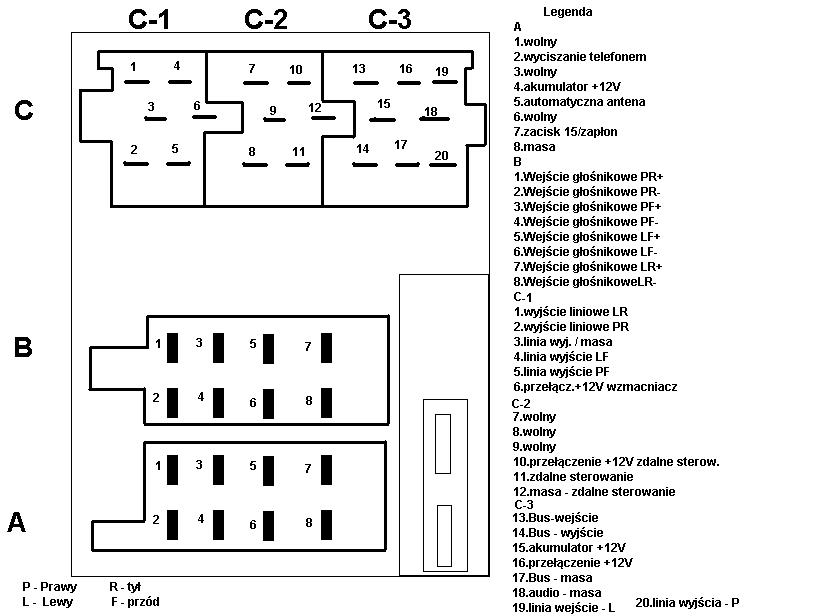

    Helix już jest. Mam tylko problem z podłączeniem kabla sterującego do wzmacniacza. Mam radio balupunkt Monte Carlo Mp28 i nie widzę w ogóle w nim opcji załącznia wzmacniacza. Kablek sterujący podpiąłem pod automatyczna antena zgodnie ze schematem. Lecz nie wzmacniacz nie jest aktywny. Pod innym radiem działa. Mogę się poprostu przypiąć pod kostkę A -4 pin na akumulator?
    Nie mam doświadczenia, proszę o pomoc!:)
