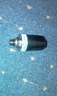

    Chciałbym zmienić dane w RAM i odczytać ROM układu rodziny NEC uPD7500, precyzyjnie chodzi mi o układ o oznaczeniu 75006G625, jest zaprogramowany aby nie ruszał po rozładowaniu baterii. Chciałbym odczytać ROM przeanalizować program i odpowiednio zmodyfikować dane w RAM, aby nie pamiętał, że kiedyś rozładowała mu się bateria.

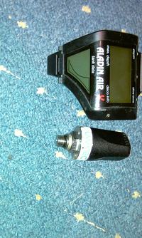

    długo temt leżał, aż wreszcie sie ktoś zainteresował, rację mają atom1477 i asembler. Układ stanowi bezprzewodowy czujnik cisnienia , który transmituje dane o ciśnieniu z butli do komputera na ręce nurka. Całość była cholernie droga, ale producent nie przewidział (wręcz nie dopuszczał) wymiany baterii. Po wyczerpaniu i wymianie baterii układ ma się zablokowac i odmówić współpracy (Fakt, że bateria działa przez 4-5 lat nie zmienia niczegow tym, że nie małe pieniądze idą w błoto). Ze względu na tak wspaniałe rozwiązanie firma zbankrutowała i została wykupiona przez inną która oferuje wymianę starego komputera na nowy na "ATRAKCYJNYCH WARUNKACH" - znowu setki euro.
    W sieci znalazłem jednego gościa, który po części rozgryzł temat. Na podstawie jego opisu udało mi się reanimować sam komputer, jednak z czujnikiem ciśnienia nic nie udało mi się zrobić. Oto chyba jedyny Link w sieci, na którym coś jest http://mkotva.cz/, miałem kontakt mailowy z gościem, ale jak zaproponowałem spotkanie (ponieważ mieszkam kilka kilometrów od granicy czeskiej, więc mogłem do niego podjechać), kontakt się urwał, przestał odpowiadać na maile, chyba sie czegoś przestraszył? Mój model komputera to airX. Dzisiaj wieczorem wstawię zdjęcia całosci i dokładny opis neca.

    No więc tak, programik przypominacz nic nie da bo zużycie baterii zależy od:
    jakości baterii
    czas użytkowania
    ilości nurkowań
    sposobu oddychania.
    Z tego co czytałem może działać od 4-8 lat, więc ciężko przewidzieć kiedy się zablokuje, a po blokadzie pozwala juz tylko na dokończenie nurkowania.
    Wymiana jest możliwa bo Panu KOTVA się udało, ale po naciskach ze strony Uwatec musiał usunąć część informacji ze swojej strony. Przecież Uwatek chce zarabiać na wymianie!
    Autor miał swój cel w takim postępowaniu, a celem było wielokrotne nabijanie w butelkę klientów, początkowo oferowali drogą wymianę baterii, ale kiedy klienci zorientowali się jaki badziew kupuja, sprzedaz spadła i firma została sprzedana, a nowy właściciel oferuje wymiane na nowy model ze śeiwsznym rabatem.
    Można by próbować cos na attiny, ale skąd wziąć protokół transmisji, z padniętego nadajnika?
    kalibracja jest banalnie prosta, a w zasadzie zbędna.
    Więc w zasadzie problemem jest tylko odblokowanie procesora.
    JEstem z opolskiego i chętnie się spotkam z zainteresowanymi osobami celem rozgryzienia tematu
