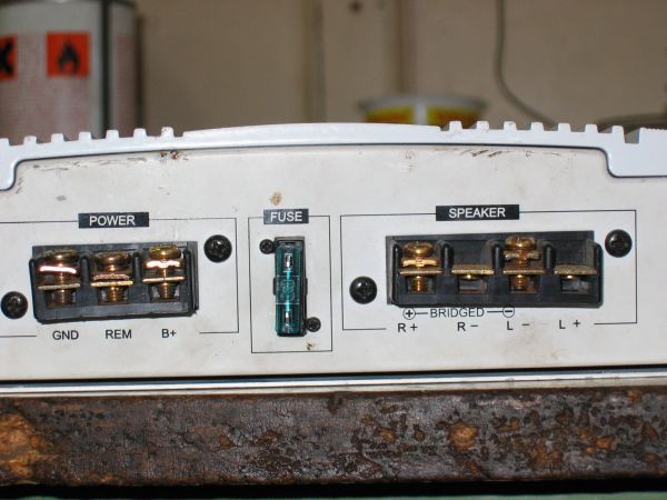

    Poszukuję instrukcji do wzmacniacza Boschmann PCH-2500FX. Ewentualnie o podanie prawidłowego podłaczenia tuby do tego wzacniacza.
    Gość, któremu to naprawiam już 2 głośniki spalił. Co prawda sam wzmacniacz od niewiadomo kiedy był uszkodzony ale sądzę, że samo podłaczenie też mogło być wadliwe.

    Oki. Opis jako taki na wzmacniaczu jest, nie mniej ja nie mam aż takiej praktyki w podłaczaniu tuby pod wzmacniacz, więc wolę mieć sprawdzone informacje niż coś skopać.
    Wrzucam fotke złącz.
    Tuba była podłączona pod zaciski gdzie są śruby. Wg mnie powinna być w tym miejscu zwora a głośnik podłaczony pod pozostałe dwa zaciski.

    Teoretycznie to przy mostkowaniu powinno sie podłączać głośnik pod plusy obu kanałów. Sprawdź woltomierzem, czy masz 0V między "+" obu kanałów.
    Ale, spoktałem sie już z takim opisem w innym wzmacniaczu (nie pamiętam jakiej firmy) , grzał się niemiłosiernie i też proponowałem inne podłączenie, ale włąściciel uparł się, że musi być tak jak opisał producent.
    Teoretycznie opis powinien być dobry.
    Spróbuj podłączyć jak ci napisałem, przy niewielkiej mocy nie powinno sie nic złego stać.

    Człowieku jaka zwora!!!Tak to zrobisz zwarcie.Tam gdzie jest napisane bigged podpinasz 1 glosnik czyli te tube.Moze po postu walniety jest w nim np tylko 1 kanal.
