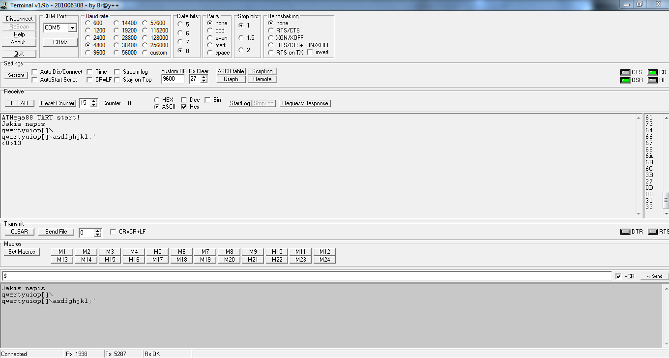

    Witam, mam problem ze znakiem "$", jest mi on potrzebny do odczytu ramki NMEA. Jak widać poniżej inne znaki działają. Specjalne także, oprócz # i $. Wyskakuje wtedy takie coś: dla $: "<0>13", dla # "#013". Mam przejściówkę USB->RS232 -> ZL3AVR. Przejściówka to model: USB-SERIAL CH340. Nie wiem w czym leży problem. A niestety nie mam kabelka w domu do COM'a ze stacjonarnego kompa, aby sprawdzić czy to wina przejściówki. Dlatego może coś w kodzie jest nie tak..

    Bo muszę odebrać coś w tym stylu:
    $GPRMC,084914,A,5221.153,N,02107.721,E,000.0,360.0,140910,003.8,E*76
    a dostaję:
    <0>RMC,084914,A,5221.153,N,02107.721,E,000.0,360.0,140910,003.8,E*76

    To echo, które otrzymujesz z procesora jest prawidłowe. Odsyła to co otrzymał. Użyj przycisku 'Help' w BrayTerminal i przejrzyj rozdział 'HOW TO USE MACROS?'
    Wynika z niego, że aby wysłać znak '$' musisz wpisać $24 lub #036, a dla znaku '#' będzie to $23 lub #035.
  • #6 8530895
    stevie11
    Dziękuję, $24 zwraca mi $ :) Teraz mogę dalej sobie emulować GPS, póki nie mam fizycznego urządzenia w domu.
