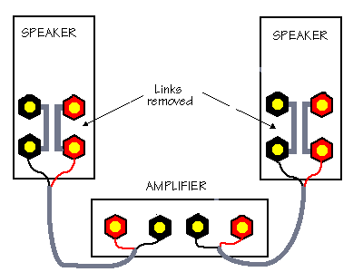

    Witam. Mało się na tym znam wiec pytam was o pomoc. Jak podłączyć Altusy 300 pod yamaha ax 700??
  • #2 8531667
    tomek5678
    Kable odpowiednich kolumn podłączasz jak na zdjęciu:
    jak podpiać kolumny altus 300 pod yamaha ax 700?
    Czerwona kreska to kabel + a biała to - .
    Chyba jasno to opisałem :) ?
    P.S Odkręcasz te nakrętki wkładasz tam kabel i dokręcasz :) To jak byś nie wiedział :D

    Na ale tam pisze : A+B w przypadku conajmniej 16ohm.
    Jeżeli kolumna ma 8ohm podpinaj tak jak narysowane na zdjęciu.

    Altus 300 - impedancja 8ohm.
    Podpinasz w rzędzie oznaczonym A z lewej strony jedną kolumnę (czerwony to + a czarny - ), drugą z prawej strony w identyczny sposób.
    Analogicznie możesz także podpiąć te kolumny do rzędu dolnego oznaczonego B.

    Podepnij tak jak na zdjęciu pokazałem a 2 "wtyki" w kolumnie zostaw wolne.

    W kolumnie zewrzyj parami: oba czarne styki oraz jako drugą parę - oba czerwone. Parę czarnych styków podłącz do czarnego wyjścia A, parę czerwonych - do czerwonego wyjścia A wzmacniacza. Tak samo zrób z drugim kanałem (litera L oznacza lewy, R - prawy). Po prawidłowym podłączeniu zaciski B we wzmacniaczu powinny pozostać wolne. Czy coś jeszcze jest niezrozumiałe?

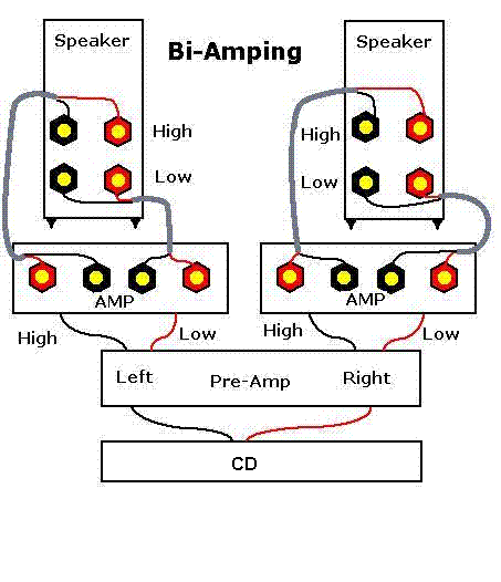

    Do autora tematu. Bezpiecznie jest jeśli w przyszłości będziesz w ten sposób łączył zestawy głośnikowe z wzmacniaczami zintegrowanymi lub końcówkami mocy:

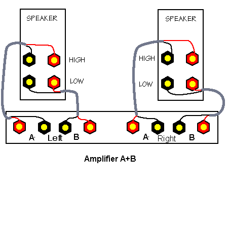

    Panowie, kto zastanawiał się, czemu w tym wzmacniaczu podawane są różne impedancje przy wykorzystaniu wyjść A lub B i A+B? Jak sądzicie, ile jest w tej konstrukcji końcówek mocy? Dwie czy cztery?
    Pytanie konkursowe:
    Co stanie się, jeśli zewrzemy w ten sposób wyjścia głośnikowe?
    Pytanie konkursowe:
    Są 4końcówki
    Ale co się stanie po ich zwarciu to nie wiem,może ich moc będzie się sumować ? :lol:
    EDIT: Przepraszam zagalopowałem się z tymi 4 :( Nie popatrzyłem dokładnie... Mój błąd.
  • #19 8542930
    Lechu7
    Ludzie. Tam są dwie końcówki mocy, odpowiednio kanał prawy i lewy są to wytjścia A. Wyjście B jest łączone równolegle z wyjściem A dlatego pisze A+B = 16 Ohm, żeby impedancja wypadkowa wynosiła 8 Ohm.
    Co się stane jak przy takim podłączeniu jak wyżej to szczerze sam jestem ciekaw bo nie mam pojęcia

    Reasumując, jeśli nie wiemy z jakim wzmacniaczem mamy do czynienia, lepiej tak się nie zabawiać. Natomiast w tym konkretnym przypadku, czy "zewrzemy" przewody przy samym wzmacniaczu, czy zestawie głośnikowym niczego nie "upalimy".
    P.s.
    Pamiętajmy również, że przy "podwójnym okablowaniu" czyli bi wiringu nie sumujemy impedancji sekcji (gdzieś to przeczytałem :D ). Nadal jest podłączony jeden zestaw głośnikowy do jednej końcówki mocy, nadal w tym zestawie są elementy RLC (które spełniają różną rolę) i nadal impedancję zestawu wyznacza sekcja nisko-tonowa. Po za większą ilością "kabelków" nic w tej kwestii się nie zmienia.
    Laureat konkursu otrzymuje z mojej puli 99 pkt za poprawną dedukcję, oraz 1 pkt za to, że przyznał się do błędu. Pozdrawiam.
