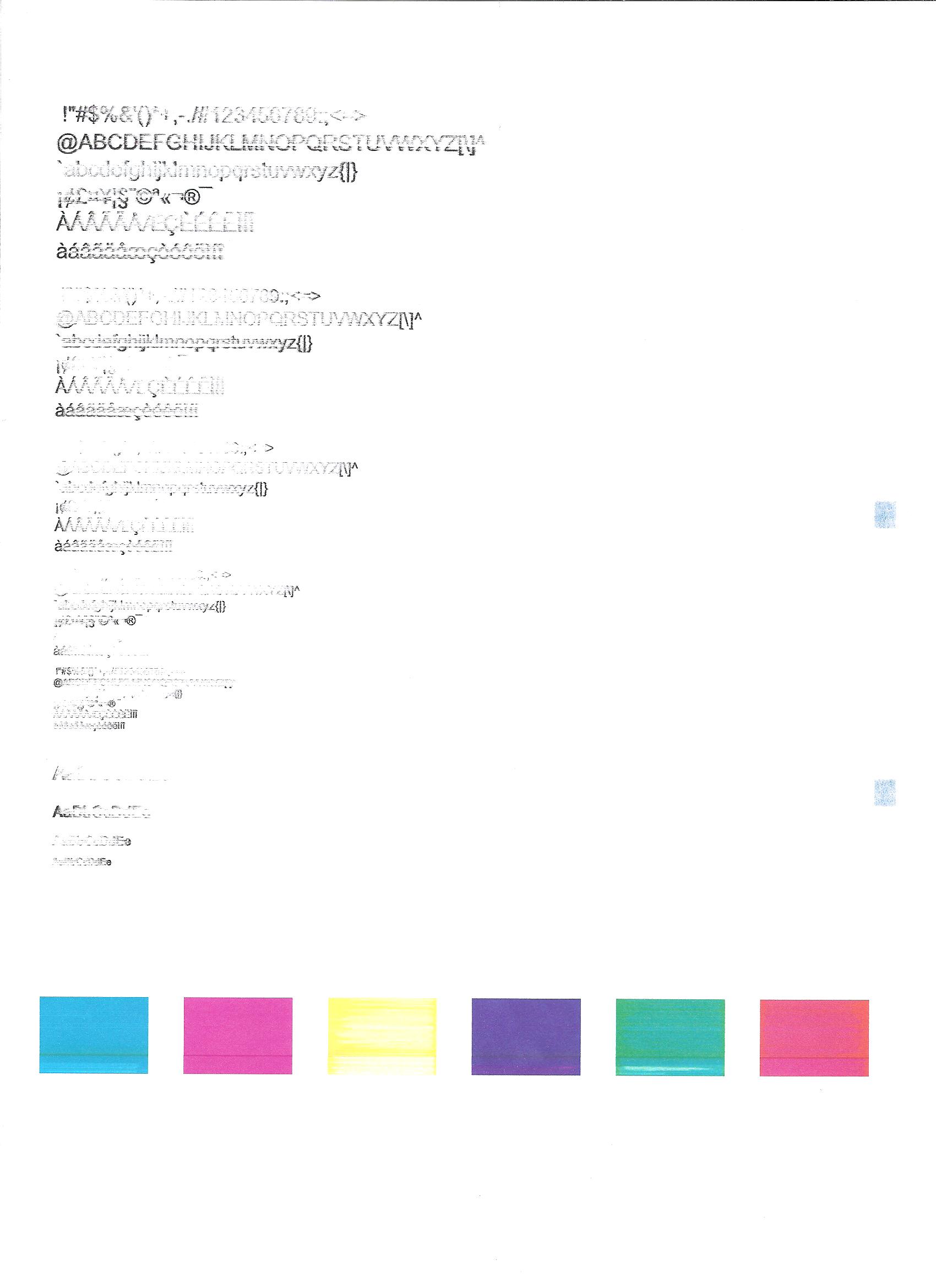

    Witam. Mam kłopot z drukarką HP Photosmart C5380, nie drukuje na czarno. Korzystałem z dolewek wszystkich kolorów, czarnego atramentu wykorzystałem już 30ml i w pewnym momencie prawdopodobnie nastąpiło zapchanie dyszy. Kasetka drukująca jest wyjmowalna, włożyłem ją do płynu udrażniającego na 5 godzin. I tak już 2 razy. Próbowałem również zabawę z parą z czajnika, oraz wymycie dyszy pod ciepłą wodą. "Czyszczenie głowicy" w ustawieniach drukarki nic nie daje. Wszystkie pozostałe kolory drukują OK, problem jest z czarnym. Oto wydruk: Zatkana dysza HP Photosmart C5380 (HP364)
    Raz wydruk był taki jak na zdjęciu, a raz czarnego nie było w ogóle. Nie mam już pomysłów co robić :( Próbowałem również pod ciśnieniem przeczyścić dyszę, lecz nie mam takiej rureczki co by tam wlazła, trochę coś pokapało ale dalej nic konkretnego. Co najdziwniejsze, gdy chcę wydrukować całą kartkę na czarno nie wydrukuje ani jednej kropeczki. Drukarka wtedy strasznie powoli drukuje (z takimi przerwami) ale to może wina tego, że nie umie wykonać operacji wyrównywania pojemników.
    Dodam jeszcze, że aktualnie próbuję drukować na oryginalnym czarnym.
    Znalazłem wężyk, aby przepchać dyszę pod ciśnieniem :) Powiedzcie mi, czy można zrobić to w drugą stronę, czyli od strony kartridża odessać ten tusz do strzykawki a dyszę postawić na płynie udrażniającym? Nie uszkodzę dyszy?
    Teraz po drukowaniu z komputera otrzymuję komunikat na drukarce: "Usterka systemu tuszu. 0x19a0013. Wyłącz i włącz drukarkę."

    Kupiłem sobie myjkę ultradźwiękową, lecz nie miałem żadnego płynu udrażniającego. Wlałem wodę demineralizowaną, zanużyłem całą głowicę w niej, po czyszczeniu założyłem do drukarki i czarny zaczął lekutko drukować, robią się mazy, lecz już sam fakt, że czarny coś drukuje, niektóre słowa w całości można rozczytać, niektórych nie ma w ogóle. Myślę, że teraz to tylko kwestia zakupu porządnego płynu udrażniającego wewnętrznego. Jaki polecacie, żeby był dobry ale nie uszkodził głowicy (żeby nie był za mocny) no i oczywiście dostępny w sklepach albo na allegro. Czytałem o nozzle rocket, lecz na dzień dzisiejszy nie ma go na allegro. Dodam, że potrzebuję go ponad 500ml, żeby zanurzyć całą głowicę w myjce, myjka ma pojemność 750ml. Aha i przestał już pokazywać się jakikolwiek kod błędu ;)

    Czyszczenie głowicy w myjce ultradźwiękowej pomógł tylko trochę... Ale po chwili nieużywania znów głowica sygnalizuje problemy, nie drukuje, pojawia się błąd "Usterka systemu tuszu". Po dłuższych poszukiwaniach znalazłem aukcję, gdzie sprzedawana była nieużywana głowica, kupiłem, wymieniłem i drukarka ożyła :) Działa bez zarzutów. Polecam tak zrobić wszystkim tym, którym nie pomogła myjka ani gorąca woda.
