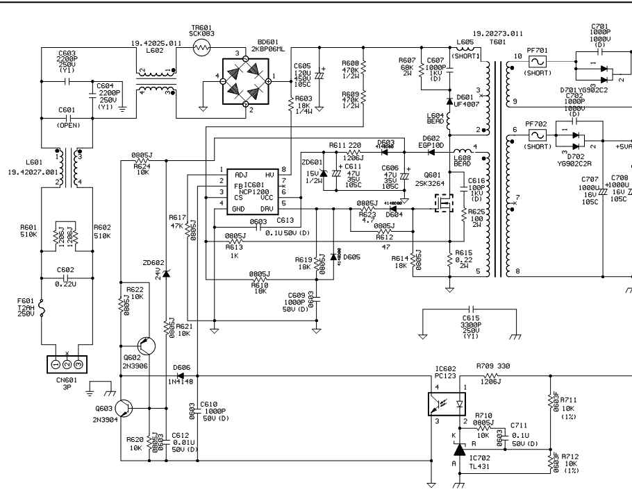

    Panowie uszkodzony zasilacz a dokładnie NCP1203P60 zwarcie pin 2 do masy czyli pinu 4 wewnątrz układu, podmieniłem element na NCP1200P60 napiecia w stanie jałowym ok, gdy podłączam obciążenie żędu 500mA do 5V wszystkie napięcia spadają z 14V robi sie 12,5V z 5V do 4,3V gdy podłącze wszystkie odbiorniki typu inventer elektronike napięcie spada do 11,5V i 3,5V Podmieniłem transoptor i układzik Ka431 i dalej to samo. Prosze o porównanie tych układów czy można je zastąpić.

    Masz problem w fpracy scalaka ,która zależy od elementów RC dopinanych do ..pin?
    W praktyce przekłada to się na ograniczenie po mocy.
    Sprawdz (lub wymień zenerkę 15V/lub 5,1V (upływność) jesli masz ją w układzie)
    *nie pamiętam danych

    Lisek dzięki za odpowiedź na Ciebie można zawsze liczyć, Załatwiłem sprawę zwierając tranzystor Q602 (emiter z bazą), który wcześniej wymieniłem do też okazał się uszkodzony. Diody zenera zapomniałem napisać wcześniej podmienione na nowe. Napięcia na wyjściu zasilacza są stabilne mimo różnych obciążeń, monitorek złożyłem i całą noc sobie praował.
    Na razie wszystko jest ok. Prosił bym jeszcze o opinie czy takie zwarcie nie zaszkodzi monitorkowi później.

    Tranzystory Q602 i Q603 blokują zasilacz przy za wysokim napięciu na wyjściu.
    Zasilacz może działać, ale brak tego zabezpieczenia może spowodować inne uszkodzenia przy wzroście napięcia na wyjściu.

    Dzięki za info kazikszach, zostawiam to tak jak jest. Bo na wyjściu zasilacza i tak są zenerki blokujące za wysokoie napięcie.
