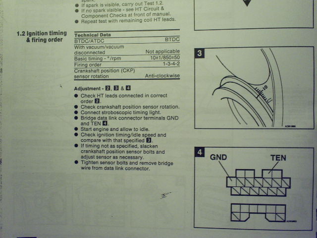

    Jak w tym aucie prawidłowo ustawia się zapłon aparatem.
    Bo słyszałem że trzeba jakiś tryb wejść.

    Trzeba zewrzeć TEN i GND

    Gość nie chce naprawić tylko ustawić zapłon. To taki typ neodziadka , bezmózgowia i grzebacza w jednym.
    To ja dodam jpg.
    Mazda 626 2,0 zapłon. Jak ustawia się prawidłowo zapłon?
    Launch ma wtyczkę do tego i ładnie się łaczy i nie trzeba cyrku z diodą i zworkami robic przy czytaniu błędów jak by ktoś miał tego paścia.

    ladamaniac
    Poziom 40  
    Ignition timing
    Bridge terminals GND and TEN. Engine running at specified idle speed. Check ignition timing and adjust by turning the
    distributor. Ignition timing - basic BTDC °Engine/rpm 12±1/700 Remove bridge, ignition timing should be 6-18° BTDC.
