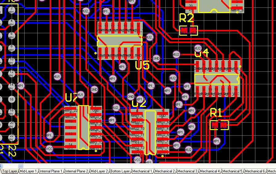

    petione
    Czy można jakoś ustawić Altiuma tak aby nie wykonywał przejścia do innych warstw w określonym obszarze np. aby pod układami scalonymi nie było żadnej przelotki.
  • #2 8533550
    riddyk
    Najlepiej samemu poprowadzić połączenia. A nie autoruta korzystać.
    W innym wypadku po prostu na schemacie na warstwach narysuj kwadrat i wtedy autoroot nie poprowadzi tam ścieżek.
  • #3 8533566
    petione
    Nie chodzi mi o to żeby w ogóle nie prowadzić ścieżek bo to jest bez sensu tylko żeby np pod elementami smd nie było przelotek a ścieżki jak najbardziej niech będą prowadzone.
    Zresztą Altium ma opcje minimalizacji ilości przelotek i fajnie to działa bo przejście do innej warstwy jest zawsze pod jakimś pinem. Tylko że gdy przejście jest np pod rezystorem jest super a gdy pod jakimś gniazdem to masakra bo nie ma jak tego polutować. Wiec gdyby blokować wybrane obszary gdzie autorouter nie może umieszczać przelotek...

  • #6 8695344
    petione
    Teoretycznie pod układami można zablokować prowadzenie przelotek. Próbowałem dać trzecią warstwę w projekcie (inna niż Top i Botton) i np pod układem narysować pole miedzi należące do tej warstwy.
    Wszystko działało ładnie, ścieżki biegły pod układem w warstwach Top i Botton ale nie przechodziły przez nową warstwę bo musiały by "przebić" tą nową warstwę. Tylko że autorouter zaczynał prowadzić ścieżki również tą trzecią warstwą na reszcie płytki. Nie umiałem tego zablokować i tak poukładać Rules żeby ścieżki były prowadzone tylko na Top i Botton.
    Może ktoś wie jak ustawić reguły aby ścieżki były prowadzone na wybranych warstwach?
    #7 8695816
    pajero
    Znalazłem rozwiązanie.
    1. Wizard PCB - deklarujemy 4 warstwy (Layer)
    2. Rules/ RoutingLayers - wyłączamy warstwy pośrednie - Mid (zostaje up i botton)
    3. Rysujemy na warstwie Mid pole FILL
    4. Włączamy Autorouting
    5. kasujemy pola Fill.....

  • #8 8699068
    petione
    :D
    Altium - brak przelotek w okreslonym obszarze JAK?
    No i gitara:)
    Też tak robiłem tylko nie wiem co mnie przyćmiło że nie zauważyłem że tak prosto można wyłączyć warstwę. A ja kombinowałem z wykluczeniami.
    Co do ilości warstw to wystarczą trzy. Zdefiniować je można również Design/Layer stack manager.
    Jeszcze fajnie by było wymyślić sposób na to aby pod złączami były prowadzone ścieżki tylko na jednej warstwie i nie trzeba było lutować na Top Layer gdzie nie ma dostępu. Może i temu damy rade ;)
    ...No i to też mi się przyśniło. Przecież jeśli nie chcemy aby ścieżki były ciągnięte przez warstwę Top pod np złączami to wystarczy interesujący nas obszar obrysować odpowiedni blisko pól lutowniczych cieniutka linią na warstwie Top i autorouter nie przepcha wtedy ścieżek na TOPie:)
