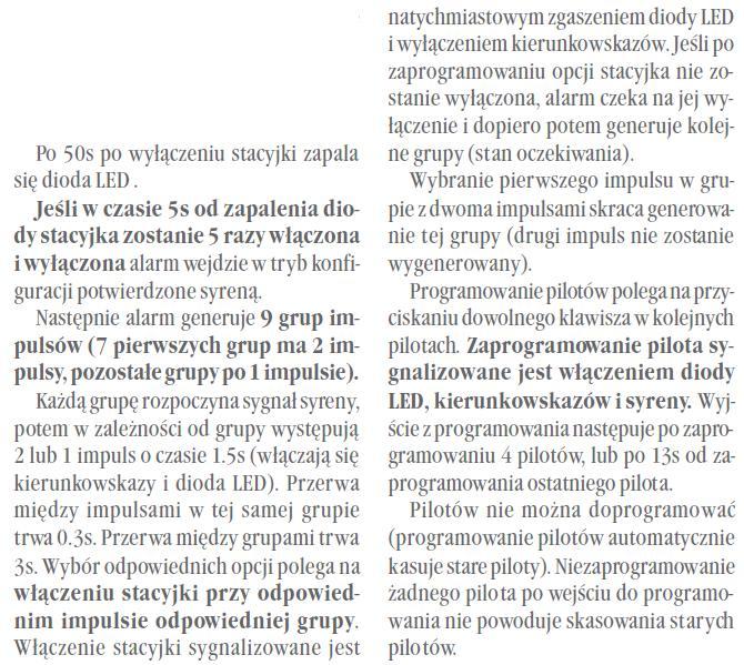

    Mam pytanie, jak wyciszyć odgłos otwierania centralnego zamka w w/w aucie. Alarm i central jest chyba fabryczny.

    No to się zrozumieliśmy :P chodzi ci o piknięcie syreny na zamknij i otwórz? Piknięcie, które słyszysz to pewnie szczeknięcie syreny alarmu, sprawdź, co jaki masz alarm i w instrukcji znajdziesz jak go włączać po cichu

    Dokładnie o to mi chodziło. Poczytałem literaturke do alarmu. Posiadam Proxima S1 jednak nie znalazłem do tego instrukcji (są tylko modele ZS ZN Z ZK BP BR- to są jakieś podtypy S1?). Wyczytałem jednak że ciche wł/wy alarmu obsługują modele ZN i Z, czy mój także obsługuje to? Moje następne pytanie to czy da się to zrobić bez programatora? Wyczytałem an elektrodzie że można to zrobić bez programatora ale gdzie i jak bo jest to lakonicznie napisane. Gdzie jest montowana centralka?Alarm posiada chyba imo bo trzeba dotknąć czujnika w samochodzie i wtedy odpalić zapłon.

    Tak instrukcje znalazłem tylko że tam jest mowa o programatorze,czy można zaprogramować bez niego? gdzie trzeba podać impuls?

    Dziękuje bardzo problem już rozwiązany. Ale trzeba mieć refleks przy takim programowaniu :D:D
