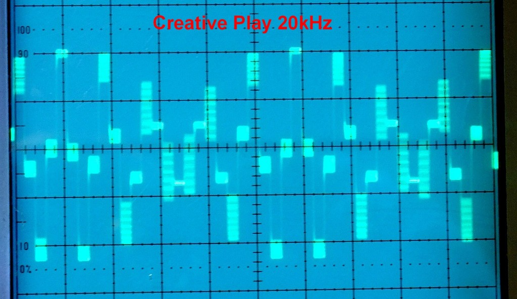

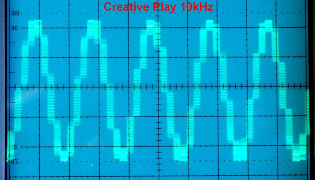

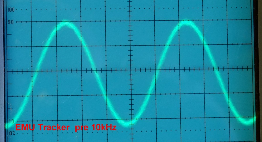

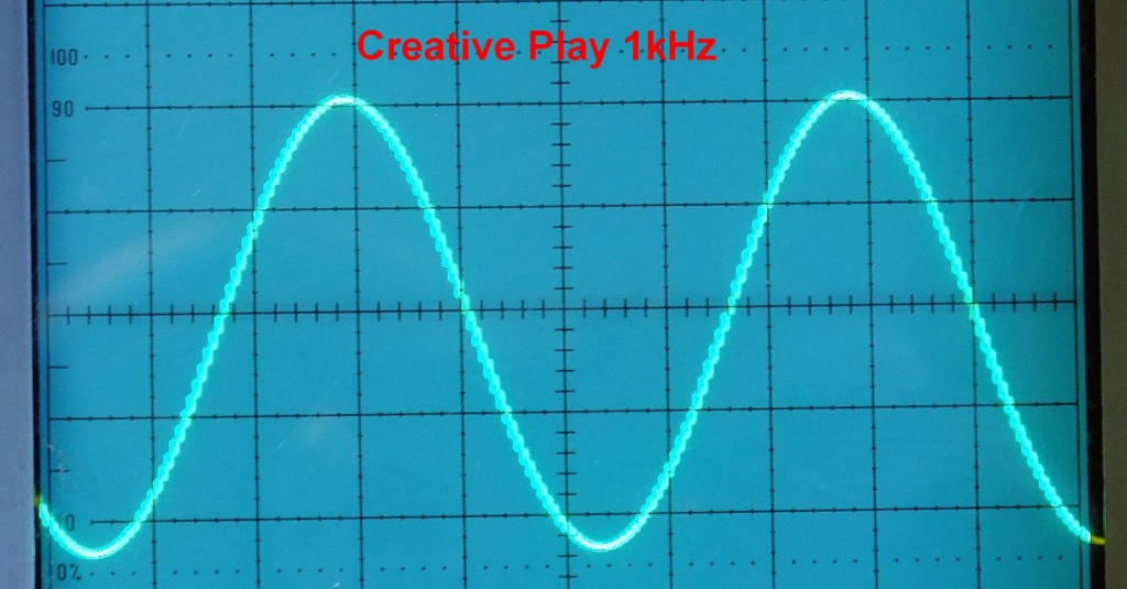

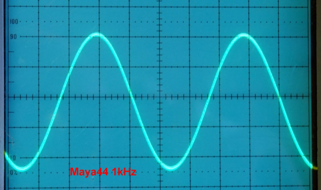

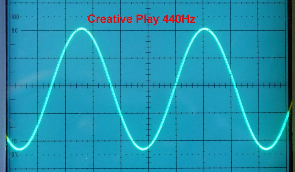

    Jeżeli ktoś stoi przed wyborem kupna karty dźwiękowej na USB pokażę kilka być może pomocnych zdjęć.
    Nabyłem Creative Sound Blaster Play i tu moje rozczarowanie. Muzyka brzmi w górnych rejestrach ostro, a na zdjęciach widać jak się zachowuje przy przebiegu sinusoidalnym.
    Karta dźwiękowa USB - omijać Creative Sound Blaster Play

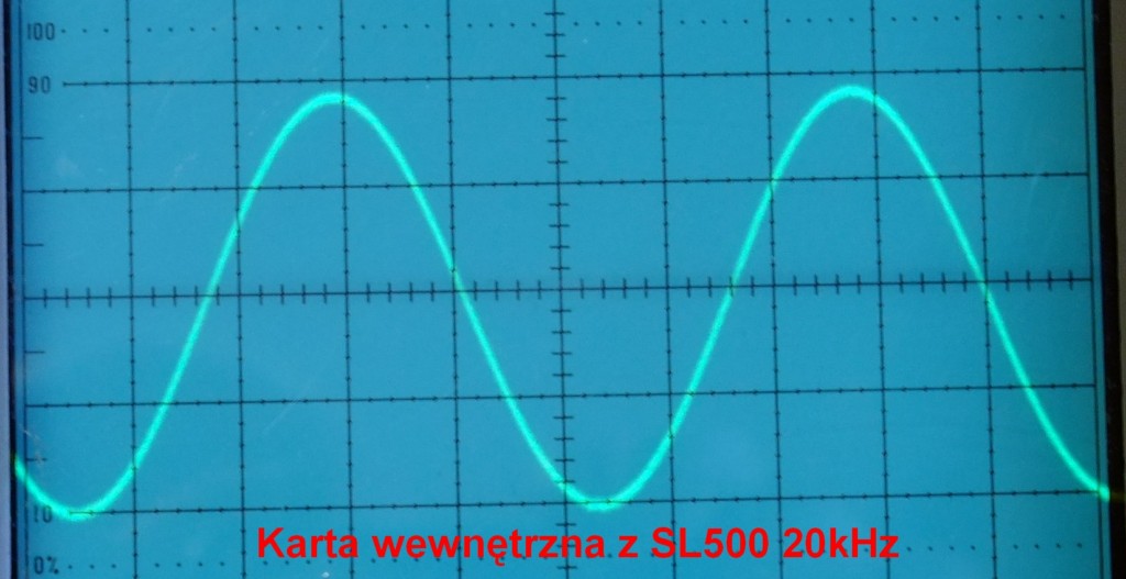

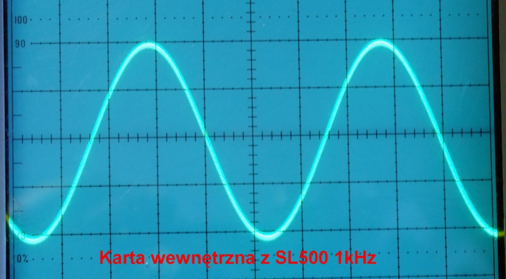

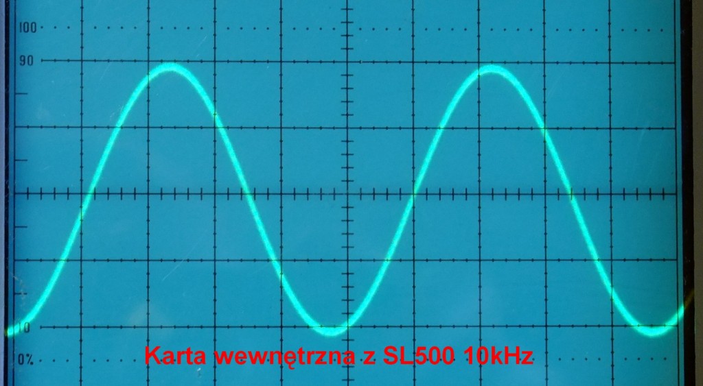

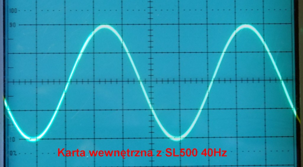

    Dla porównania zdjęcia z oryginalnej karty zintegrowanej.

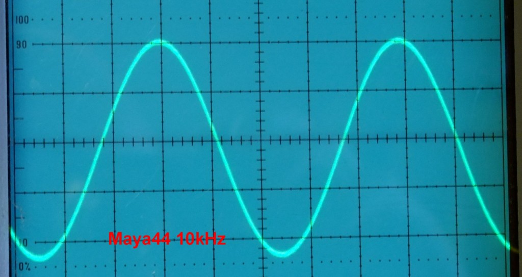

    Zdjęcia z karty Maya 44

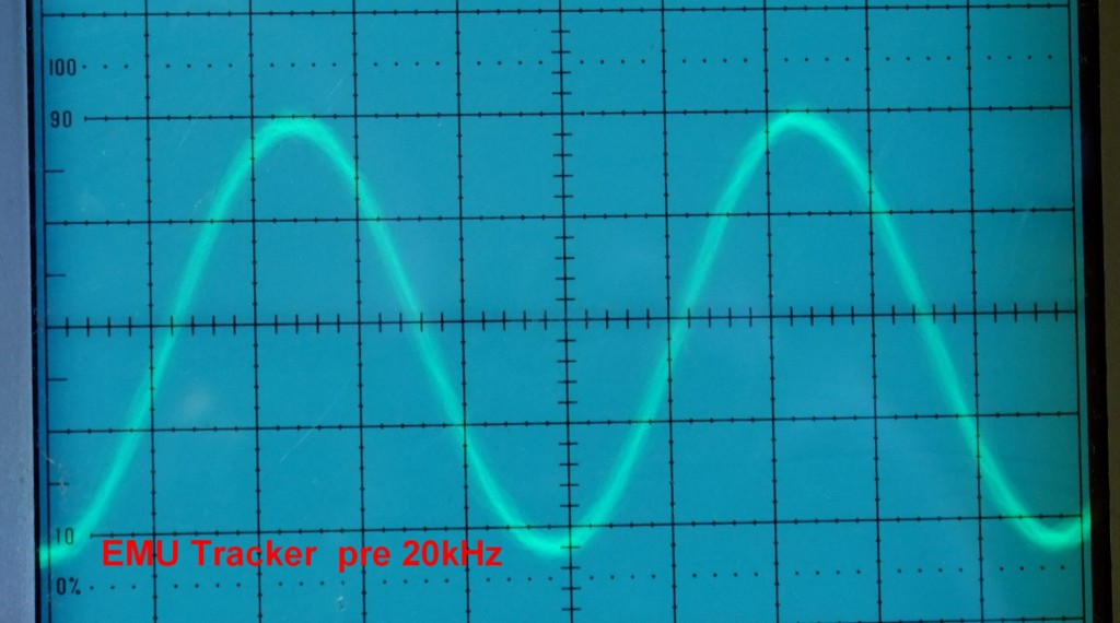

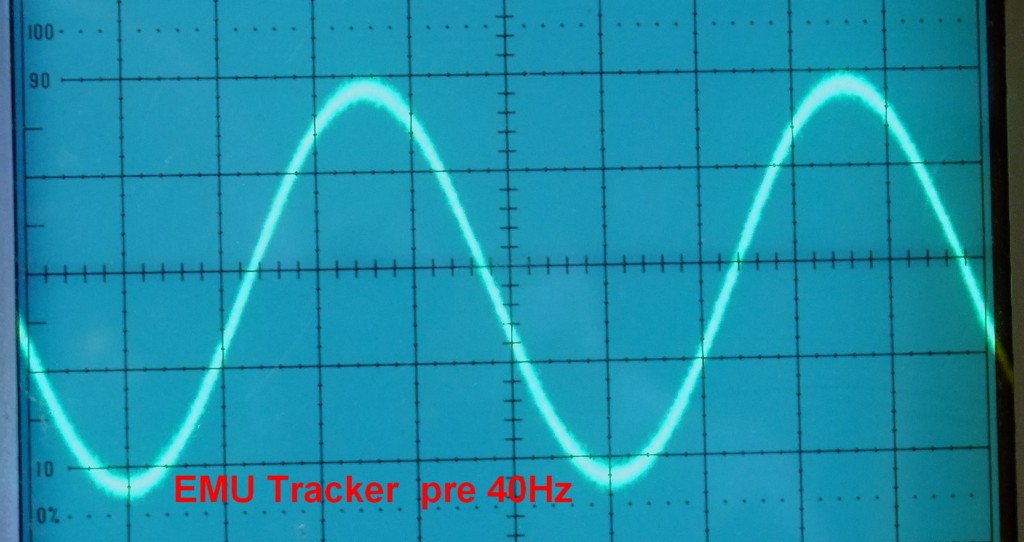

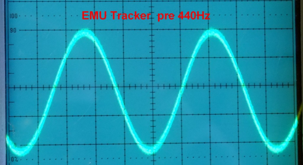

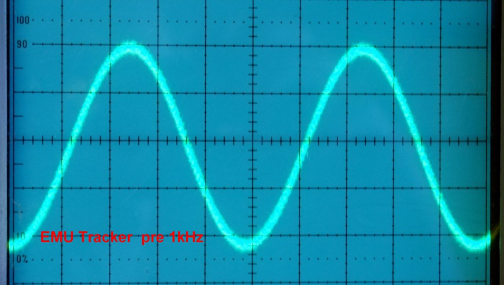

    Zdjęcia z EMU Tracker pre
    Widać, że najlepiej odwzorowuje kształt sinusoidy karta MAYA44.
    Creative Sound Blaster Play jest po niżej jakiejkolwiek krytyki.
    Test był robiony w tym samym czasie i takich samych warunkach.

    Ja bym tego Creative Sound Blaster Play nie nazwał jako sprzęt creative a i owszem sprzedawany pod ich marką ale w środku jest nic innego jak układ C-MEDIA (CM119 USB I O Controller). Co warte uwagi to to że karta zdecydowanie mocniejszy sygnał daje na wyjściu jak ta wbudowana w laptopie. (Czasem w tych kartach pada kwarc 12MHz
    Bardziej przydatnym produktem z tej serii zapewne jest Creative Sound Blaster X-Fi Go! z pamięcią 1GB no i już na układzie creative
  • #6
    mariooo777
    Kolego gradek83 dzięki za schemacik, ale co do głośności tej karty i kart zintegrowanych w dwóch laptopach, które posiadam nie ma różnic (jeden laptop roczny drugi czteroletni). Po próbach i na jednym i drugim twierdzę, że na słuchawki wychodzi przy maksymalnym ustawieniu taki sam poziom natężenia głośności.
    Tak więc w moim przypadku ta karta nie będzie używana bo jest gorsza od zintegrowanych.

    To powinni jasno napisać, że służy do Skypa. Piszą, że stosunek sygnał szum 90dB, a faktycznie to nie wiem czy ma 50dB. Porażka :(
