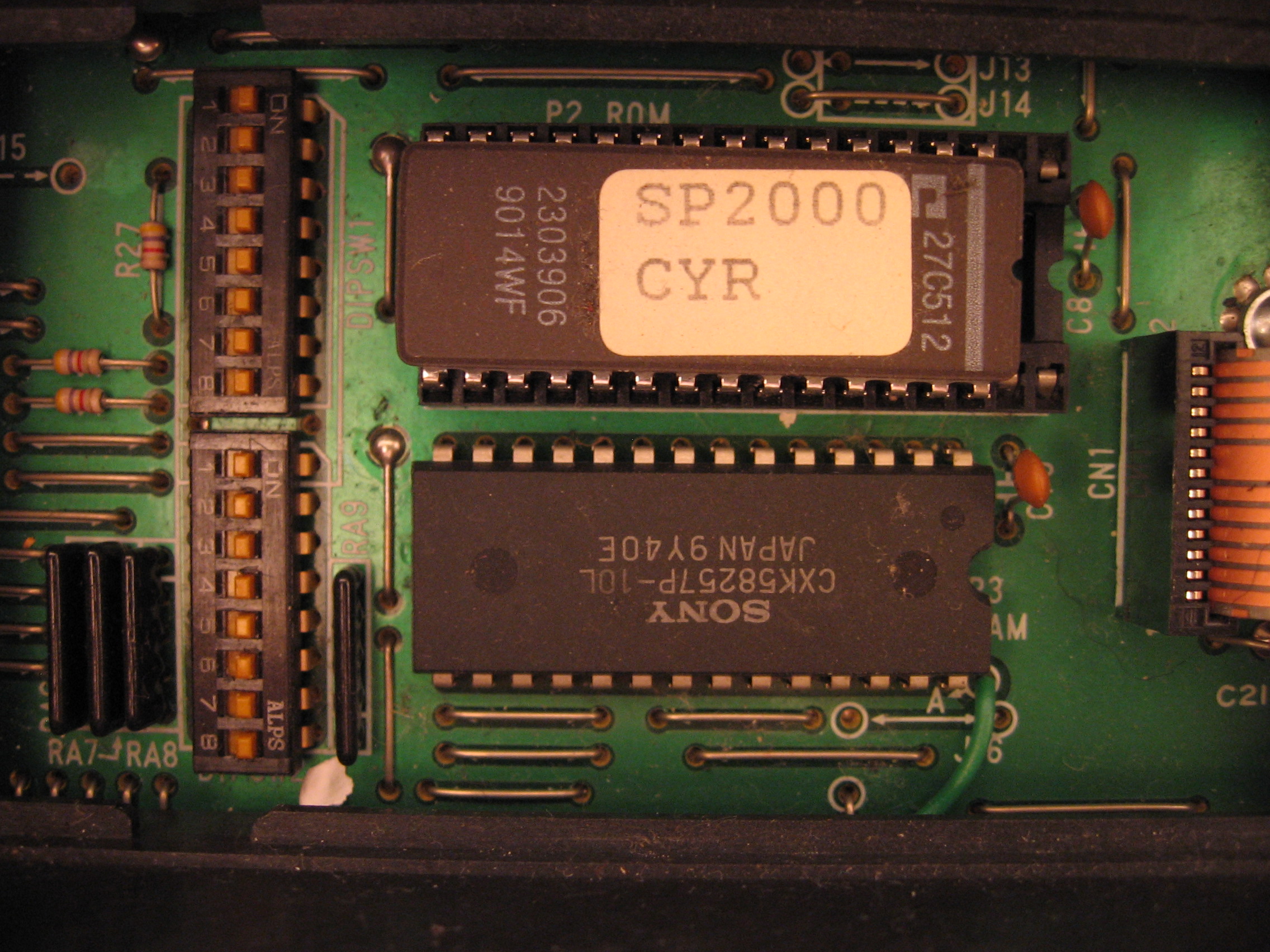

    Witam, pilnie poszukuję schematu przełączników do tej właśnie drukarki igłowej, szukałem już w google, ale znalazłem tylko 1 rząd zworek a moja ma ich dwa (tak jak na zdjęciu). Proszę o pomoc. ThX

    W drukarce SP2400 da się wydrukować listę "DIP SWITCH SETTINGS" czy jakoś tak. Trzeba włączyć drukarkę z wciśniętym którymś z przycisków na panelu. Nie pamiętam którym, bo robiłem to parę lat temu. Może w tej drukarce też się da coś takiego wydrukować.
  • #3 11804545
    fenix0202
    Zobacz na tej stronie:
    http://www.seikosha.com/sp-2000-ap.html
    lub spróbuj ustawić następująco:
    1-1 off
    1-2 on
    1-3 off
    1-4 off
    1-5 on
    1-6 off
    1-7 on
    1-8 off
    2-1 on
    2-2 on
    2-3 on
    2-4 off
    2-5 off
    2-6 off
    2-7 on
    2-8 on.
