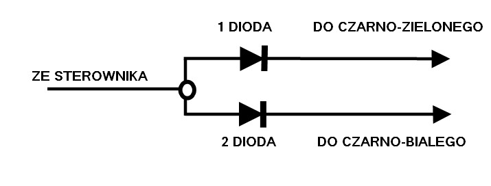

    Zamontowałem w samochodzie centralny zamek firmy Veyron 24 H. Wszystko podłączyłem, siłowniki działają jak należy. Mam jeden kabel do wyjścia na awaryjne. Niestety nie wiem gdzie mam go podłączyć, szukałem już kabla do awaryjnych przy włączniku i niestety bez skutku. Może ktoś już to robił i wie gdzie to się podłącza? Przypominam, że jest to golf 3 96r.

    Pod kierunki (np przy manetce) przy użyciu 2 diod.

    Zico63
    Poziom 37  
    Podłącza się w zależności od umieszczenia sterownika albo przy manetkach, albo przy skrzynce bezpieczników lub też w kostki lamp tylnych. Zawsze będzie to przewód czarno-biały (lewe) i czarno-zielony (prawe). Wymagany prąd przewodzenia diod to minimum 4A! :flasingsmile: Tyle pobiera jedna strona kierunkowskazów; łatwiej chyba jednak dostać 5-amperowe.

    Czyli jednak nie muszę podpinać się pod awaryjne. Właśnie kable od kierunków znalazłem i myślałem tam się podpiąć ale nie wiedziałem jak. W takim razie wielkie dzięki i będę próbował:)
