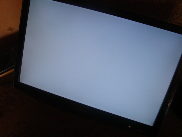

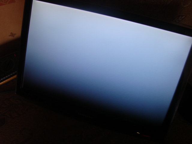

    Efekt taki mrugająca dioda st/by.
    Wymieniłem kondensator 2200uF/16V po stronie wtórnej przetwornicy bo był wystrzelony napięcia mam teraz ok 13V i 5V.
    Po załączeniu monitora włącza się dopiero po piątym mrugnięciu diody jednak obrazu nie ma monitor świeci cały przez 3 sekundy gaśnie poczym rozjaśnia się górną częscią w takie paski też przez 3 sekundy i gaśnie i tak cały czas.
    Po podłączniu tunera cyfrowego przez ero jest tylko głos tak samo przy włączeniu komputera.
    Miał już ktoś doczynienia z tym monitorem?
    poniżej zamieściłem zdjęcia obrazu z monitora
    Samsung T220HD padnięta przetwornica Samsung T220HD padnięta przetwornica

    Dlaczego oszczędzasz na naprawie. Wymień wszystkie elektrolity po stronie wtórnej zasilacza. Po pewnym okresie używania tracą swoją pojemność i wtedy dzieją się cyrki. Sprawdź także napięcie zasilające logikę i bezpiecznik na niej.

    Wymieniłem wszystkie elektrolity w przetwornicy i dalej to samo.Zabieram sie za płyte główną.
    Po wymianie taśmy łączącej płyte główną monitor działa.
    Dzieki.
