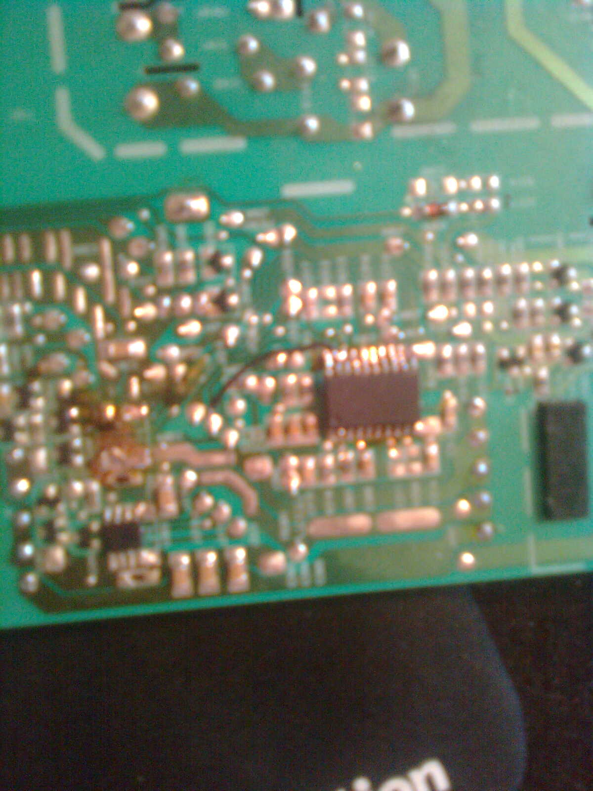

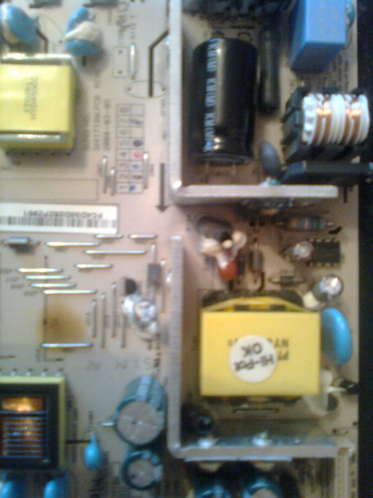

  • #5 8542578
    bydlak
    Wrzucam fotki zasilacza,oraz inwertera znajdującego się po drugiej stronie laminatu.
    Potrzebne dwa trafka inwertera LG-L1730S ,gdzie kupić? Potrzebne dwa trafka inwertera LG-L1730S ,gdzie kupić?
    Widać od strony inwertera ze brak jest jednego tranzystora irf7319 jego cały czas pali,podejrzewam układ QZL68G ale nigdzie tego nie można dostać w końcu oddam chyba ten monitor klientowi,Pozdrawiam.
    #6 8543542
    lisek
    Serwisant RTV
    Scalak można zamienić na OZ960G (dostępny)
    Schemat masz na Link
    szukaj jako FAN7601 OZL68GN - L1752S, L1952S chassis LM57B.zip
