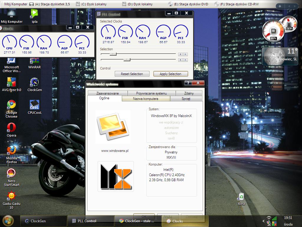

    Mam proca Intel Celeron D 320 2,4GHz.
    MB to Asus p4p800-vm
    Zainstalowalem ClockGena i chcialem podkręcić proca.
    Podkręcilem niby do 2716 MHz a jak klikne ppm w mój komputer i wlaściwości dalej wyświetla 2,4GHz
    Czy da sie to jakoś zmienić ?
    PS
    Narazie ciągnę na zintegrowanej karcie gdyż radeona 9600 pro dalem do servisu tzn do wymiany pasty :D
    Z tąd mala częstotliwość agp i 0,99gb ram :D
    SCREEN:
    ClockGen - stale podkręcenie ?

    A ustawiles wlasciwe PLL??

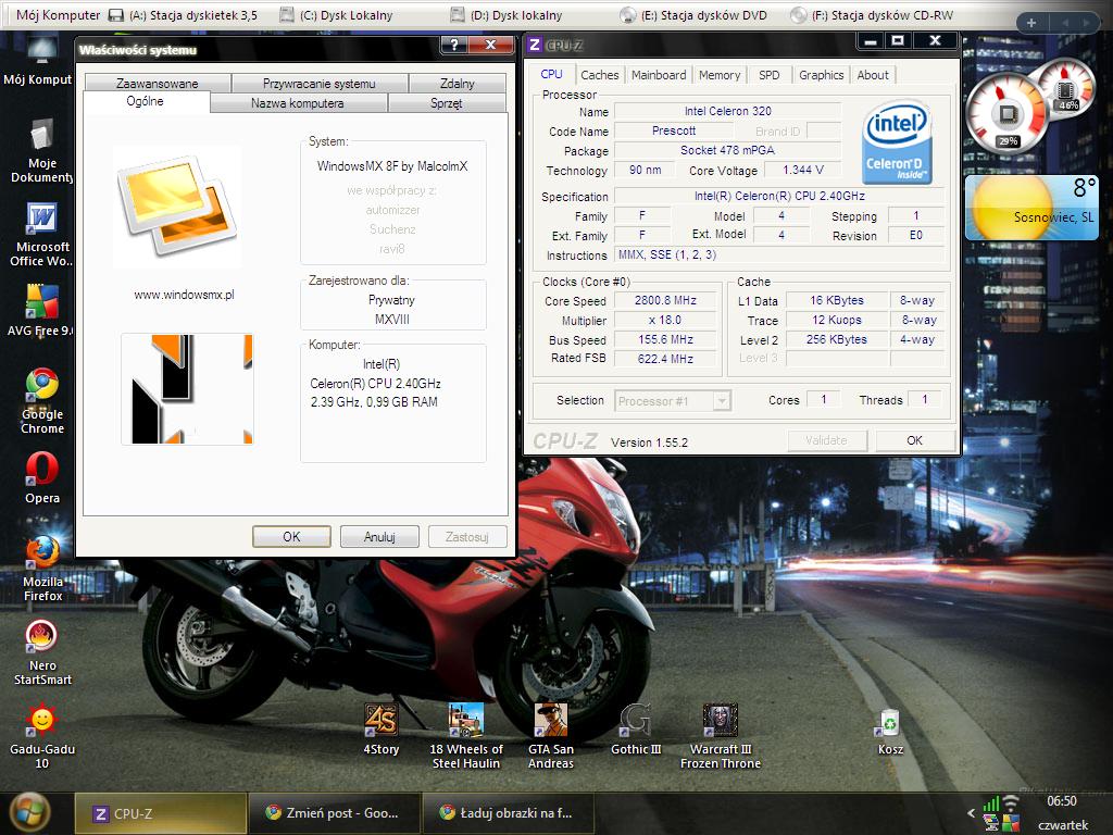

    Ale dla pewności podaję :
    ICS 952607 - takie mam ustawione.
    Daję screena z programu CPU-Z który wykrywa że mam 2,8 proca ale dalej pokazuje w mój komputer że jest 2,4GHz :

    A może spytaj "producenta" systemu (a nie nas), skoro już musisz się kastratem posługiwać, dlaczego na aplecie Ogólne nie ma wiersza z informacją o bieżącym taktowaniu CPU?

    Nie rozumiem Cię za bardzo ale spróbuje... Przez ClockGena/SetFSB nie da się na stałe podkręcić procesora (wiem bo sam co włączam grę podkręcam z 2.50GHz na 3.00GHz). Na stałe da się podkręcić tylko w BIOS'ie.

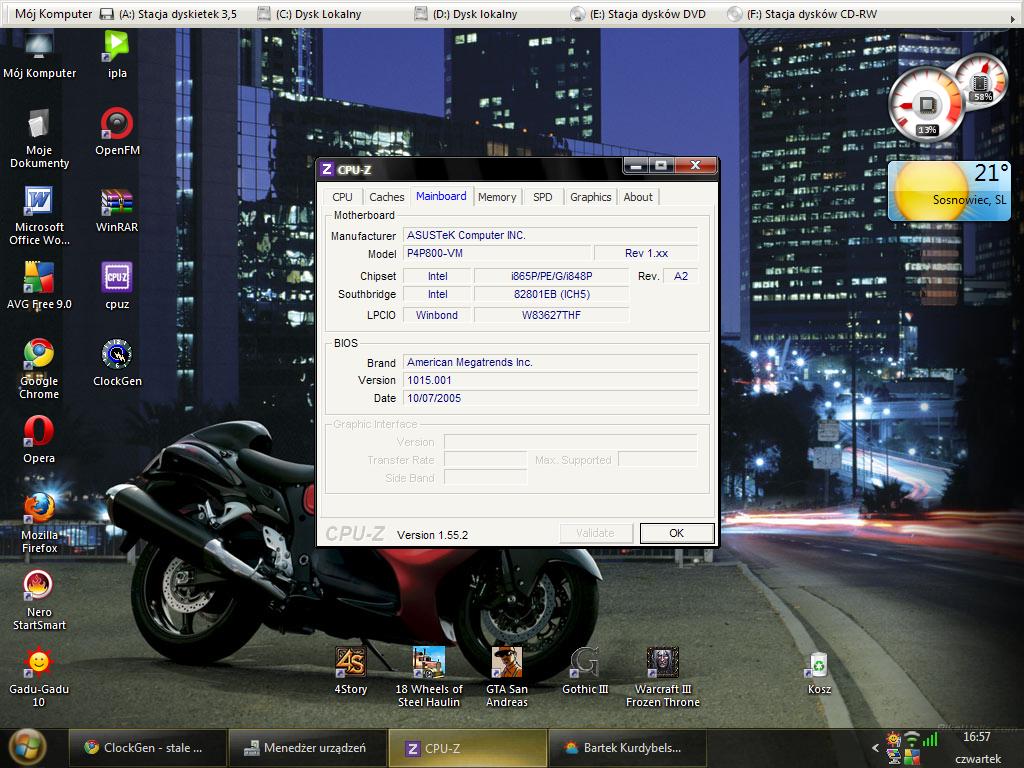

    A u mnie w Biosie sie nie da ;D
    Nie da saie zmienic FSB jakiś krzywy bios mam :
    American Megatrends v.1015.001 daje screena :

    #8 8542856
    ŁukaszST
    Pozostaje Ci tylko co włączenie zapamiętanie najwyższej wartości FSB i co włączenie komputera ustawić z krokiem 5-7MHz.
