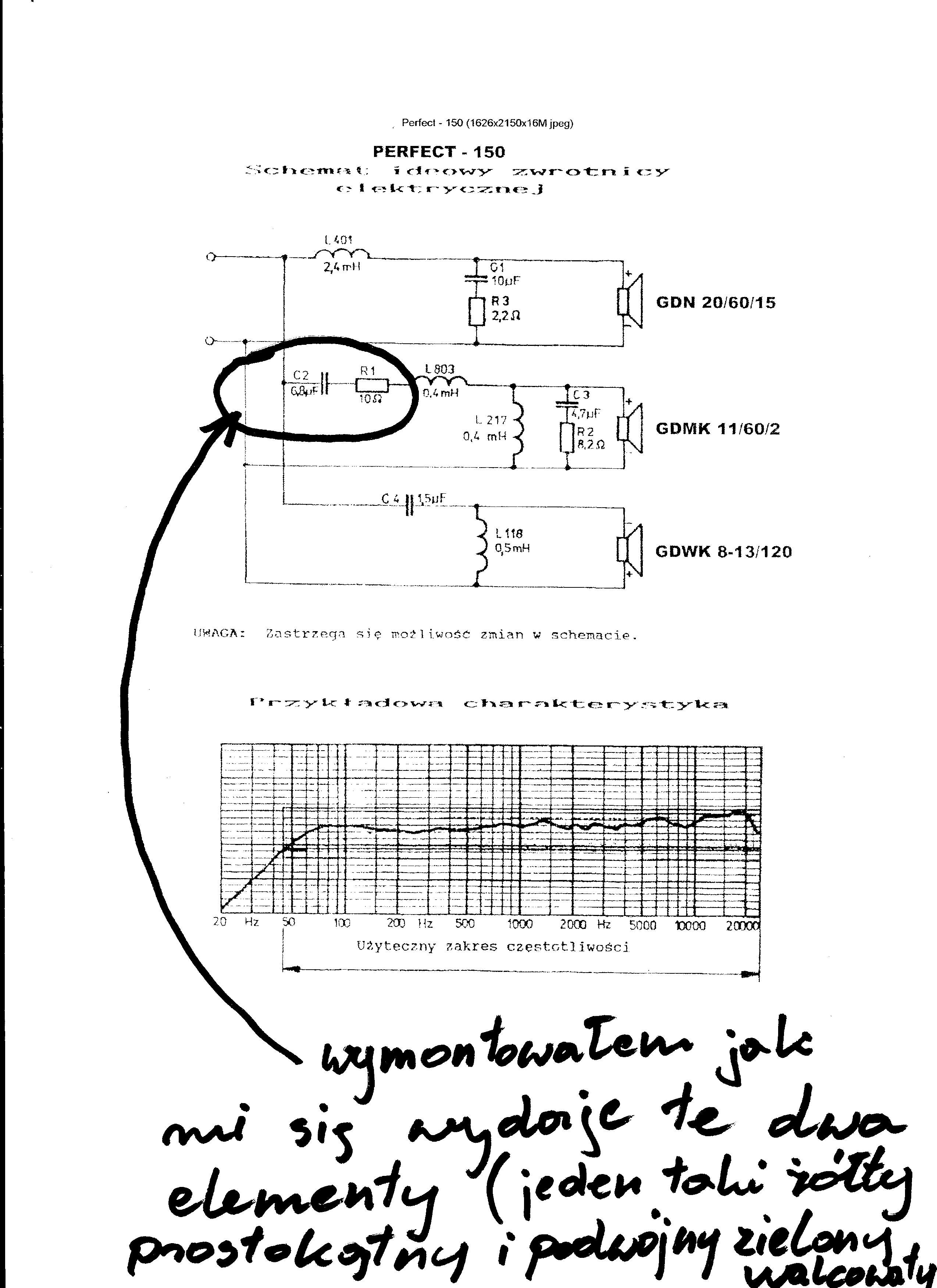

    Witam . Czy istnieje możliwość zrobienia jak w temacie? Wieża Technics posiada osobne wyjścia dla sekcji nisko i wysoko tonowej . 60W. mocy , około 50 na dół i10 na górę. Teraz podzieliłem zwrotnicę tak że wysoki gra ze średnim , a bas osobno. I tak gra to lepiej niż na wzmaku Yamachy przed przeróbką , ale wiadomo Perfectom brakuje średnicy . W związku z tym że , gdy podłączałem nie przerobione kolumny pod sekcje wysoko tonową wzmacniacza bas praktycznie milczał naszedł mnie właśnie pomysł bezpośredniego połączenia . Oczywiście zwrotnica na wysoko tonowym bez zmian . Pozdrawiam.

    Znasz częstotliwość podziału tej wieży?

    Niestety nie znam częstotliwości podziału , szukałem ale bezskutecznie. Wydaje się że wieża przy wysokich tonach zapodaje odrobinę więcej niż przewidziano w zwrotce kolumny.

    Zrobiłem , jak w temacie . Praktycznie nie słychać różnicy , dziwne . Wymontowane praktycznie trzy kondensatory [bo jeden podwójny] , wszystko od sekcji średnio tonowej. Jeśli miał bym opisać zmianę w dżwięku to powiedział bym że nabrał lekkości , polotu , [wybrzmiewa], słychać po prostu więcej . Oczywiście wszystko na plus , ale zmiana minimalna , coś jak bym zmienił kabel głośnikowy z takiego od choinki na jakiś lepszy. Zastanawia mnie czy po takiej modyfikacji , średnio tonowy lub wzmak nie dostają za bardzo po tyłku . Co o tym sądzicie ?

    Efekt placebo.

    No może i tak , bo zmiana zauważalna tylko przeze mnie . Z drugiej strony - to co wymontowałem na pewno w tym zestawie dżwięku nie poprawiało.
