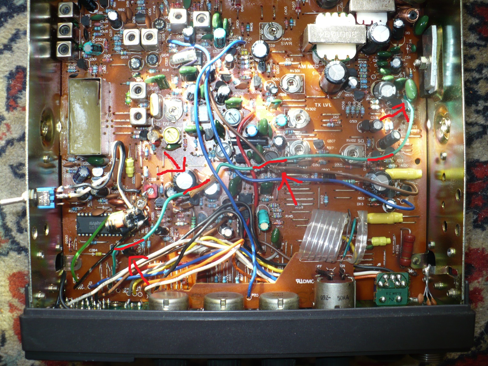

    Dostałem od znajomego Cb Alana 28 który nie działa.
    Po pierwotnych oględzinach radia w środku zauważyłem spalony rezystor:
    R211 oraz diodę D210.
    Jak widać na poniższym zdjęciu ktoś nie umiejętnie próbował naprawić to radio:
    Midland Alan 28 przestał działać.
    W pierwszej sprawie mógłby mi ktoś podać wartości rezystora R211 oraz diody D210?

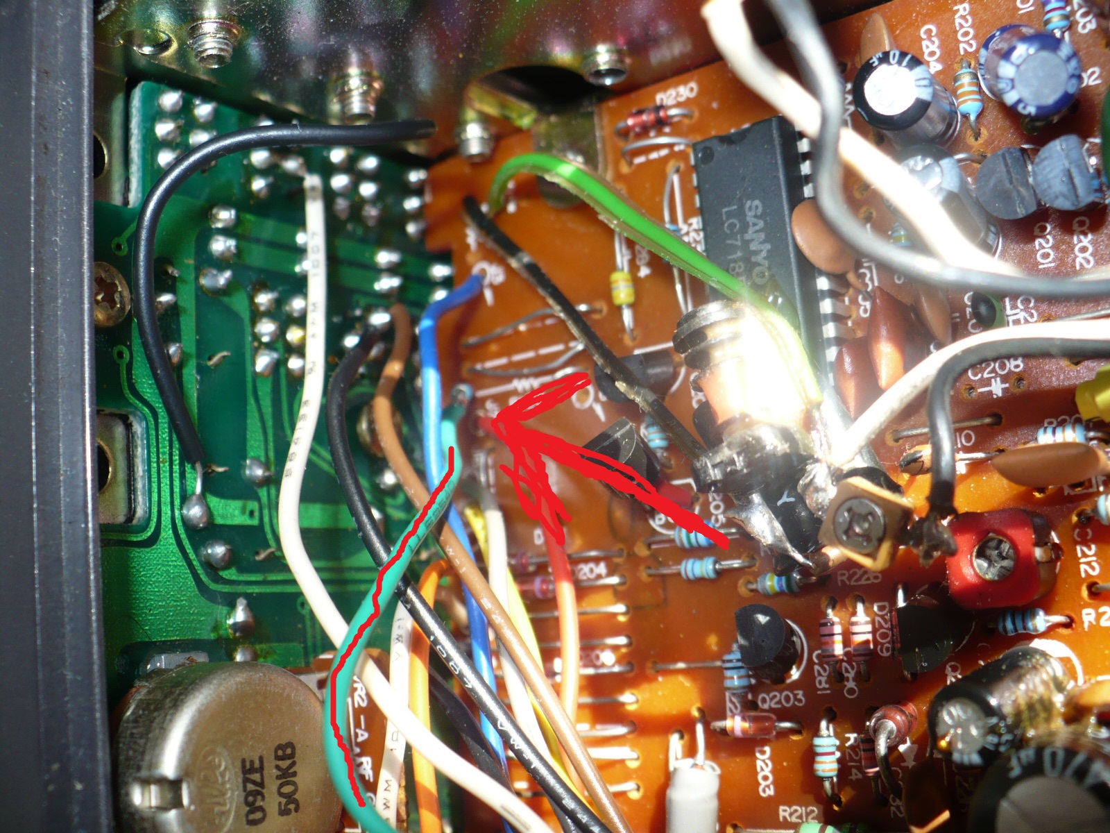

    Przeglądając dalej CB zauważyłem że jeden rezystor R150 jest jedną nóżką z układu wylutowany i przylutowany do przewodu jak widac poniżej:
    Zdjęcie pokazujące dokąd prowadzi przewód wyżej wymieniony:
    Takie przelutowanie coś daje?? Czy należało by wlutowac rezystor tak jak widać że był wlutowany? i Jaka posiada wartość?

    sp4olh
    Poziom 24  
    r211-33om 0,5W d210- 1N4006
  • #5 8543531
    Lukasz9102
    sp4olh dzięki wielkie za odczytanie ich wartości jutro po zakupie przelutuję i zdam relacje czy działa.
  • #6 8544273
    PLEXI
    Poziom 24  
    Patrząc po schemacie prawdopodobnie będziesz w radyjku miał także uszkodzone : Q211 i D208, sprawdź też R210.
    Q211 to tranzystor 2SC1815, D208 dioda zenera 5,6V / 0,5W , R210 ma wartość 1k ohm.
    Sprawdź jeszcze IC8 , to stabilizator napięcia na 8V. Może być uszkodzony, da elemety spalone pokazane na zdjęciu sugerują odwrotne podłączenie biegunów.
    Posprawdzaj także kondensatory elektrolityczne oznaczenie na płytce C320, C214, C215.
    Generalnie po odwrotnym podłączeniu biegunów musiałbyś sprawdzić bezwzględnie diody zenera , oraz zwykłe diody .
    Przyjrzyj się kondensatorom elektrolitycznym u toraz zasilania, mogą być spuchnięte, lub też poprostu wystrzelone w powietrze.
