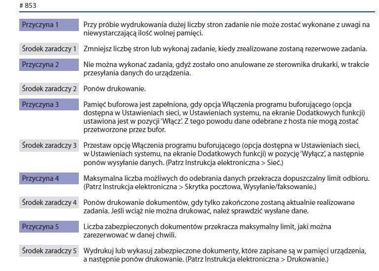

    Witam, może ktoś miał lub w dalszym ciągu ma problem z zalogowaniem do ir2520 przez stronę http? walczę z tym już od tygodnia, mam ustawiony adres IP, włączone HTTP, zdalną obsługę i nic. Problem jest od początku. w sieci działa jest widoczna i mogę drukować, a przez stronę Błąd 400.

    Mam dokładnie ten sam problem.
    Włączony dostęp zdalny, ale po wpisaniu adresu w przeglądarkę sypie błędem 400 / Bad Request.
    Dodatkowo z windows 7 przy próbie druku zadanie automatycznie zostaje przerwane z błędem #853. Szukałem trochę, niektórzy radzili sobie z nim zmieniając ustawienia portu w sterowniku ale niestety u mnie to nie zadziałało.
    Sterowniki mam świeże wprost ze strony canona.
    Byłbym wdzięczny za podpowiedź co dalej z tym fantem zrobić :)
