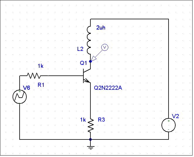

    Mam do zrobienia model wzmacniacza wolnych przebiegów w Pspice i mam już problem na samym starcie. Mianowicie znalazłem w książce Ruska schemat układu.
    Jak przenieść schemat wzmacniacza wolnych przebiegów do PSpice?
    Jednak nie mam koncepcji jak przenieść go do PSpice. Nie ogarniam za bardzo tematu i wychodzi mi coś takiego:

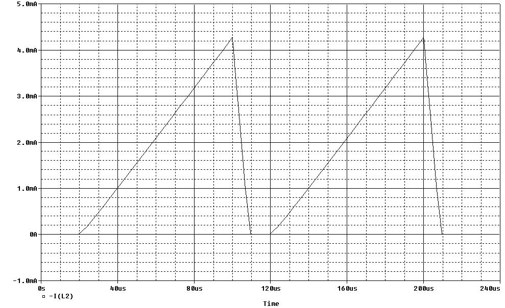

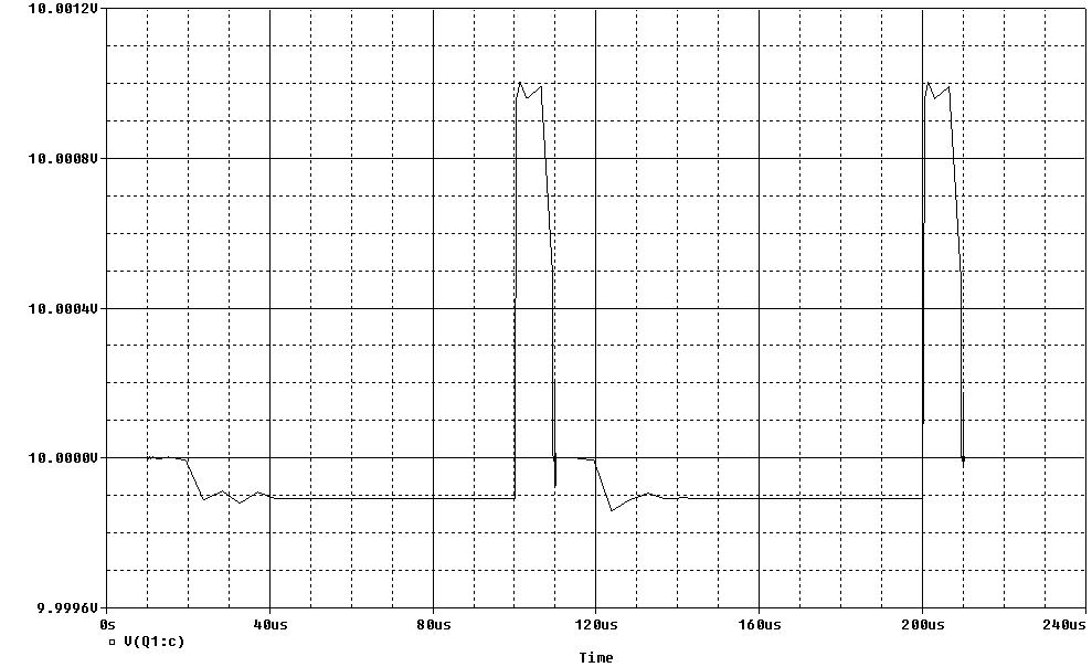

    Prawdopodobnie bardzo mocno namodziłem i wiele prostych rzeczy nie rozumiem i źle robię, wiem tylko że według Ruska ma mi wyjść przebieg:

    1. usun zwarcie (na schemacie z ksiazki tam jest kreska symbolizujaca napiecie a na schamacie symulacyjnym zwarcie do masy):)
    2. zasilanie ukladu masz z obu stron na mase podpieta (ECC daj cos >kilka voltow, a ESS moze byc jak jest)
    ps. sorry za brak polskich liter ale pisze z pracy i niestety tu ich nie ma i nie bedzie
    1. Próbowałem zrobić tak jak w książce używając tam bubble lecz coś mi nie wychodziło i za każdym razem był jakiś error.
    2. Mógłbyś to jakoś rozrysować bo naprawdę jestem w tym zielony i nie za bardzo rozumiem co masz na myśli...

    Jeśli masz coś takiego do zrobienia, to powinieneś mieć jakieś podstawy, choćby znajomość symbolów na schematach. Najpierw zerknij na necie jak wyglądają symbole elementów, np. tutaj:
    http://www.eres.alpha.pl/elektronika/readarticle.php?article_id=408
    Następnie popraw swój schemat. Podpowiem że (V) służy do zaznaczenia wybranego potencjału w układzie (jako punkt). W symulacji zostanie wykreślone napięcie, jako różnica - wybrany potencjał i masa. Nie można łączyć potencjałów przy (V) tak jak Ty to zrobiłeś - przez to jest zwarcie.
