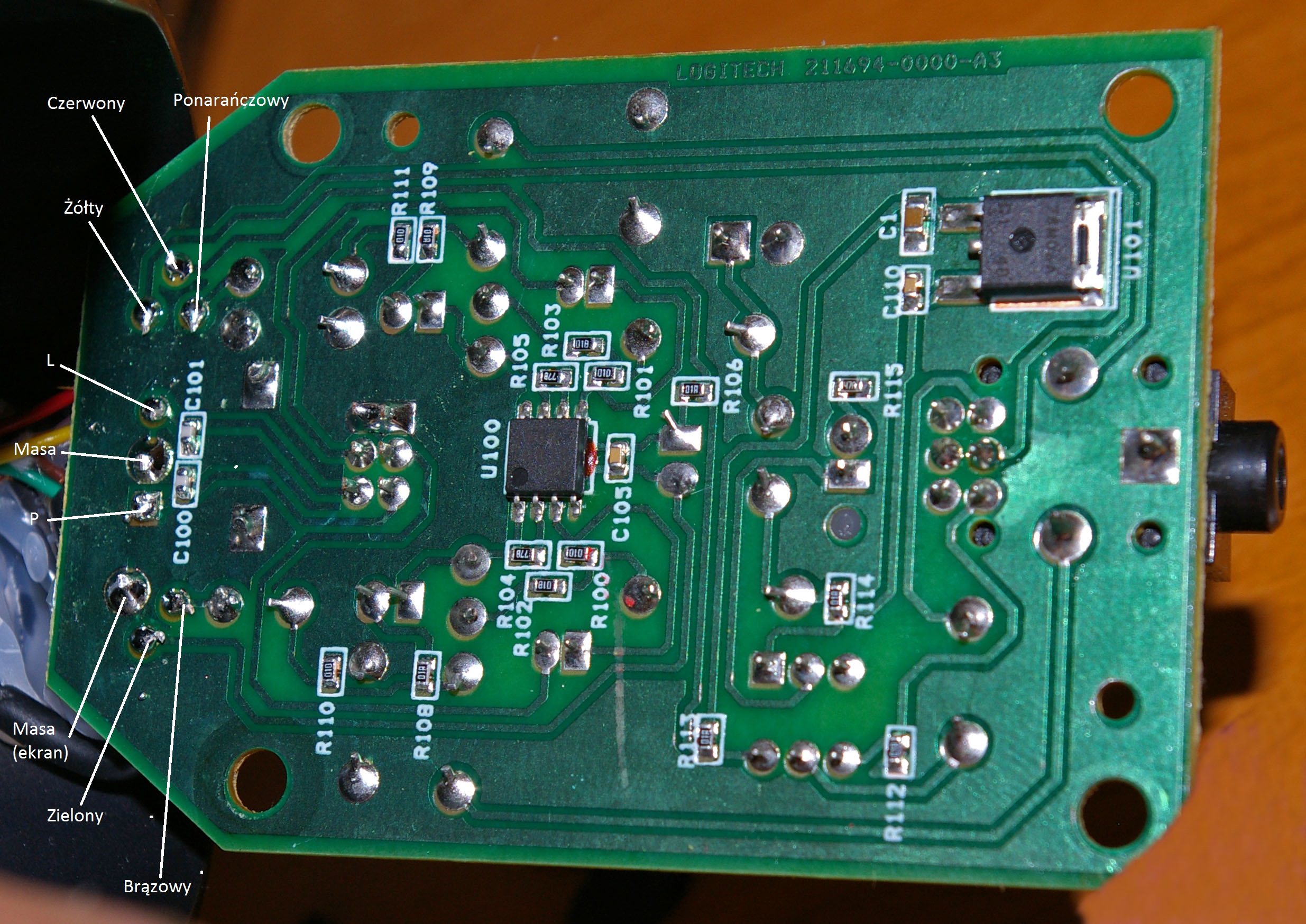

    Mam prośbę, bo niestety zgubiłem przewód z pilotem i próbuję wykombinować coś samemu, mam pytanie apropo wtyków, bo kolory niewiele mi mówią.
    Które wtyki są od potencjometru głośności, które od mikrofonu i które od źródła dźwięku? Pozdrawiam Paweł
  • #7 9303106
    Sanowiak20
    Niestety konstrukcja pilota jest dość skomplikowana i chyba lepiej rozejrzeć się na znanym portalu aukcyjnym.

  • #10 9308256
    bakison
    Wielkie dzięki, na pewno będzie pomocny, zastanawia mnie jeszcze kwestia potencjometru głośności, bez niego głośność będzie max?? i ewentualnie jak jest wpięty?
  • #11 9308565
    Sanowiak20
    Tak, bez potencjometru będzie grało na maksymalnej głośności.
    Można zastosować dowolny podwójny potencjometr ale moim zdaniem najlepszy będzie 2x10K Ohm.

    RaQ1911
    czy to normlane że jest przewodnośc pomiędzy zielonym i czarnym do głośnika? Wlutowałem nowe gniazdo mini din 9 pin, ono jest trochę inne, i mierze miernikiem czy nigdzie nie zmostkowałem przypadkowo cyną pinów, i właśnie przy zielonym i niebieskim kablu mi piszczy miernik.
    pzdr,
  • #13 9360651
    Sanowiak20
    Czarne przewody to masa głośników a zielony to masa zasilania czyli pomiędzy nimi powinno być przejście.
    Jeśli piszczy panu między zielonym a niebieskim to prawdopodobnie jest przejście przez głośnik (4 Ohm), jeśli nie ma podłączonego głośnika to musi być gdzieś zwarcie.
  • #14 9362823
    RaQ1911
    hmm, w takim razie, który kabel jest nie wykorzystywany? Żółty czy Zielony? Wg rysunki, 1 pin nie ma podłączenia.
  • #15 9363861
    Sanowiak20
    Jeśli chodzi o schemat pilota to niewykorzystany jest przewód zielony (masa zasilania).
  • #16 9366403
    RaQ1911
    Piszcyz mi pomiędzy czarnym (do głośnika) i zielonym, masa. To i to masa. Szukać gdzieś zwarcia czy tak ma być, bez podłączonych głośników.
    pzdr,
  • #17 9366624
    Sanowiak20
    Kolego naucz się czytać ze zrozumieniem, przecież napisałem wcześniej że tak ma być.
  • #18 9368595
    RaQ1911
    Racja, dzięki, zmyliłeś mnie tym niebieskim, o który nie pytałem.

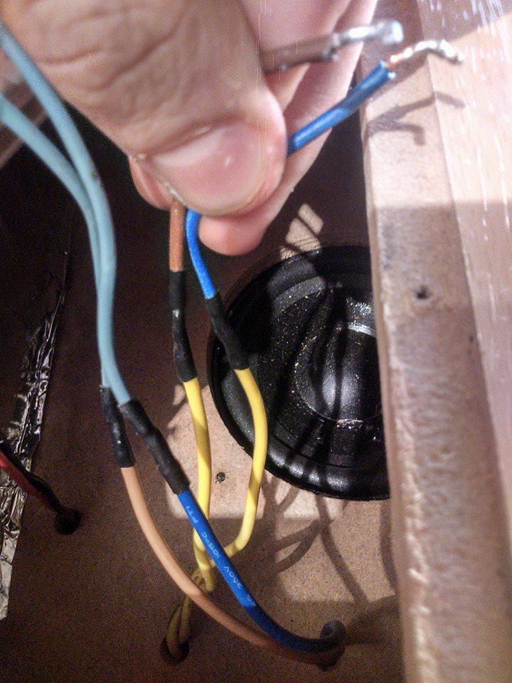

    kuba.45
