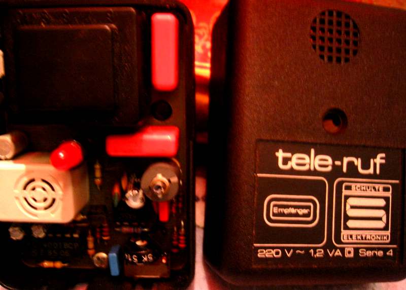

    Mam pytanie ?? Posiadam takie dziwne urzadzonko i nie mam pojecia do czego moze sluzyc???
    Podlacza sie je do gniazdka i wtedy zaczyna swiecic sie diodka i wydaje ono dzwiek. Ale do czego to ustrojstwo moze sluzyc nie mam pojecia :oops: . Moze ktos ma jakis pomysl:) Zamieszczam zdjecia.

    Jest to jakis odbiornik Empfanger = Odbiornik, do tego musi byc jakis nadajnik jak przypuszczam. Jest to prawdopodobnie "Baby sitter" takie urzadzonko do podsluchu malych dzieci czy spia, ale nie jestem do konca pewny moze masz zdjecie tego drugirgo urzadzenia ??? . :lol:

    może to coś pracuje w ultradżwiękach. Może jakiś detektor ruchu ?
    Układ 567 to detektor częstotliwości, ten drugi to prosty układ cyfrowy kilku bramek - prawdopodobnie pracuje jako oscylator.
    Na urządzenie pracujące drogą radiową troche brakuje mi elementów w.cz.
    Ciekawe co to jest to białe ? - ile to ma nóg? może czójnik gazu ?....

    Zgaduję:
    na 99% odbiornik urządzenia przywoławczego.

    Niestety nie mam do tego zadnego drugiego urzadzonka. Wiec chyba (ale nie na pewno) nie jest to jakes urzadzenie przywolawcze. na dole jest przelacznik, wiec pracuje w dwoch stanach ale nie jest opisane w jakich, jet tylko ( I i II).
    A co do tego bialego to:
    -6 nog
    -opis: CMB-06
    DC-6V
    STAR
    85' I
    No i to wlasnie brzeczy:)
    Pozdrawiam Mojo

    Na 100% - odbiornik urządzenia przywoławczego, wykorzystujący przewody sieci energetycznej.Pracuje to na częstotliwościach rzędu 100kHz z podnośnymi. Poszczególne odbiorniki są uruchamiane z centralki.Przywoływany słyszy pisk i widzi sygnał świetlny.
    Kiedyś ta metoda komunikacji była dość popularna.

    Były produkowane takie(podobne) urządzenia w zakładach WAREL,ale to było w latach 70,..
