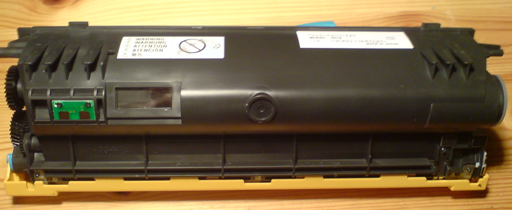

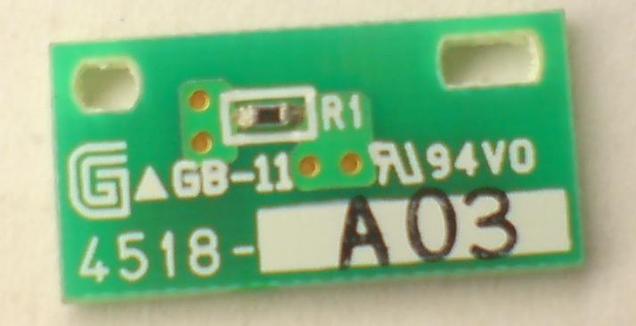

    Czy ktoś się orientuje na czym polega zabezpieczenie przed napełnianiem tonerów w Minolta Bizhub 160F? W kasecie z tonerem jest zamontowana mała płytka z dwoma stykami. Z drugiej strony płytki jest rezystor oznaczony R1. Na płytce jest miejsce tylko na ten rezystor. Nie ma na nim żadnych oznaczeń. Zmierzyłem jego rezystancję, 1299 omów. Czy jeśli po prostu dosypię toner do kasety, to dalej będzie działać (drukować)?
    Tak wygląda cała kaseta, wraz z płytką:

    A tutaj sama płytka (od tyłu):

    Witam, tak, będzie drukować po dosypaniu prochu, a rezystor służy tylko do identyfikacji kasety z tonerem, gdyż odpowiednik minolty typu develop D16 jest identyczny a różnią się właśnie wartością właśnie tego rezystora i niby to samo ale toner z minolty zostanie odrzucony przez developa i na odwrót.
