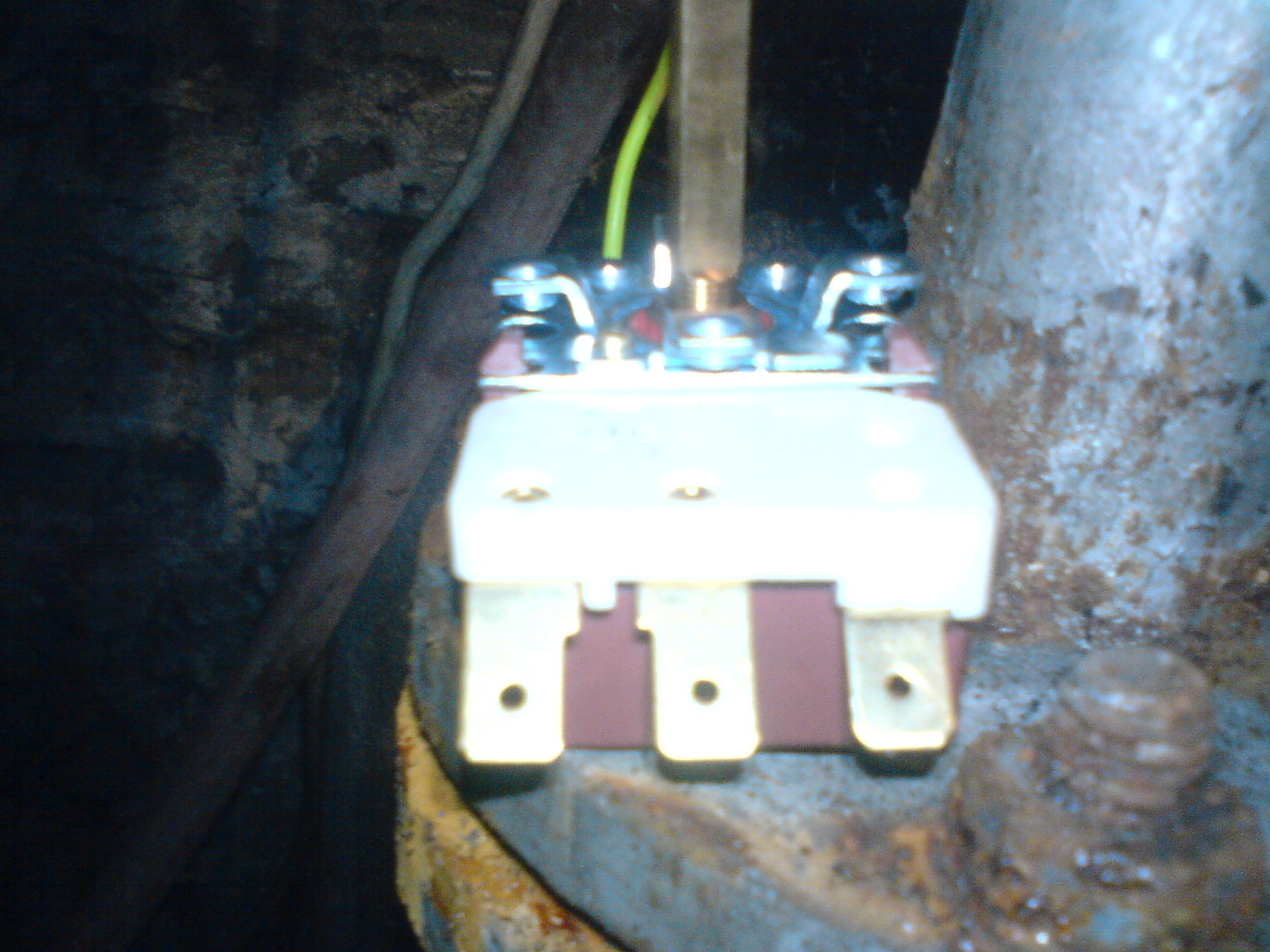

    Witam nie dawno zakupiłem grzałke 1,5KW z termostatem.
    lecz nie wiem jak ją podłączyć zrobiłem zdjęcia i prosiłbym was o schemat:)
    Podłączenia grzałki + termostat (szukam schematu) Podłączenia grzałki + termostat (szukam schematu)
    Z góry dzieki

    Podanie marki i typu bojlera to podstawa w tego rodzaju pytaniach.
    Łączy się szeregowo grzałkę, termostat czyli regulator temperatury z pokrętłem i wyłącznik termiczny bezpieczeństwa przylegający od spodu do dna bojlera. Równolegle do grzałki montujemy neonówkę 230 V wskazującą obecność napięcia na grzałce i to wszystko.
    https://www.elektroda.pl/rtvforum/topic433980.html - tu znajdziesz schemat: obrazek skanu01.jpg, prawie na samym dole tematu.
    http://www.mastercook.pl/work/product/docs/Ftbfcp.pdf - tutaj różne połączenia w zależności od rodzaju termostatu. Czasami jest potrzebny omomierz lub brzęczyk dla określenia przejść i właściwego podłączenia termostatu, który w sobie może zawierać już wyłącznik termiczny bezpieczeństwa, który niestety musi przylegać do pojemnika metalowego... Stąd trzeba wiedzieć co się kupuje i jaki termostat do jakiego bojlera... Wyłącznik termiczny bezpieczeństwa także może być różny, co nawet wynika z odręcznego schematu i drukowanego, cytowanych wyżej bo może być jednobiegunowy i dwubiegunowy, więc trzeba to uwzględnić w zależności co się ma.
    Tu masz jeszcze: http://www.inproel.pl/pliki/bojlery/aeg/ewh_mini.pdf
    http://www.truma.com.pl/pdf/Bojler_Elektryczny_Instrukcja_Obs%B3ugi.pdf
    Tutaj też znajdziesz parę schematów w dziale "Pojemnościowe ogrzewacze wody":
    http://www.ogrzewanie-elektryczne.pl/info_pag...id=11?osCsid=66b2310fc942cf5410fff7404539b119
