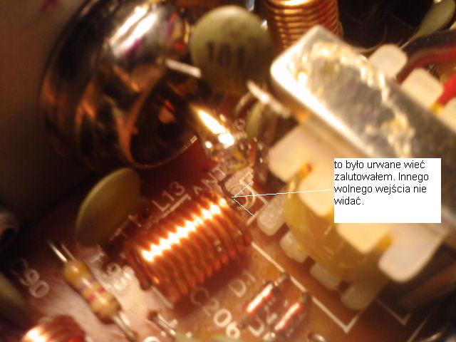

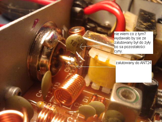

    Witam. Mam problem z wejściem antenowym przy moim radiu "Dirland"(które było przywiezione z francji ). Od wkrecania i wykręcania anteny urwały sie luty więc rozkręciłem radio i rzeczywiście cienki przewód od "żyły" czyli od anteny był urwany. Przylutowałem go do wejścia na układzie scalonym które nazywało sie ANT 24. Ale co ciekawego zauważyłem ze od masy przy wejściu antenowym oprócz normalnego połaczenia z masa w radiu odchodzi mały " filtr/ opornik?" i wydaje mi sie ze łączył mase, własnie przy wejściu antenowym z żyłą i ANT24. Nie lutowałem bo nie wiem czy dobrze zrobie. Ztestowałem radio i wychodzi na to że ja słysze dobrze, ale jak nadaje to mówią ze szumi i piszczy? Jak myślicie czy to może być przyczyna i jak to zrobić zeby było dobrze?

    W 1-szy zdjęciu.
    Ten kondensator [181] 180-pF, jest integralną częścią układu PI filtra tego radia i należy go bezwzględnie podlutować do wyjścia antenowego.
    Kondensator ten jest częścią odpowiadającą za "utrzymanie" wyjścia do impedancji 50om ( 50 Ω ) .
    W drugim zdjęciu.
    Poprawnie wlutowałeś kabel połączeniowy z [gniazdem UC] do [płyty głównej] .
    Podpowiem, że warto użyć ten kabel jako linkę a nie jako drut.

    johny4578
    Dzieki wielkie za podpowiedz:D wolałem sie upewnić zanim cos zrobie.
