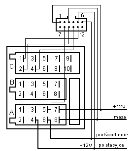

    Opel Tigra 98 jak podłączyć zasilanie pod stacyjke radia
    A: Zasilanie
    1. -
    2. -
    3. tel. mute (tylko CAR200)
    4. +12V po stacyjce
    5. Sterowanie anteną automatyczną
    6. Podświetlenie (+12 V)
    7. +12 V z akumulatora
    8. Masa (-)
    czyli na to wychodzi że ja mam podłączone pod zasilanie pod 7 ??
    i musze przełożyć na 4 aby był prad w czasie jazdy ...
    i zmoskować z 6 by podtrzymac pamieć radia ? :)
  • #6 8547235
    tzok
    Moderator Samochody
    6 to podświetlanie panela, zostaw je w spokoju. Musisz po prostu zamienić miejscami 4 z 7... niczego z niczym nie mostkuj. Ten przewód co masz teraz podłączony do 4, podłącz do 7, a ten co masz teraz do 7 podłącz do 4.

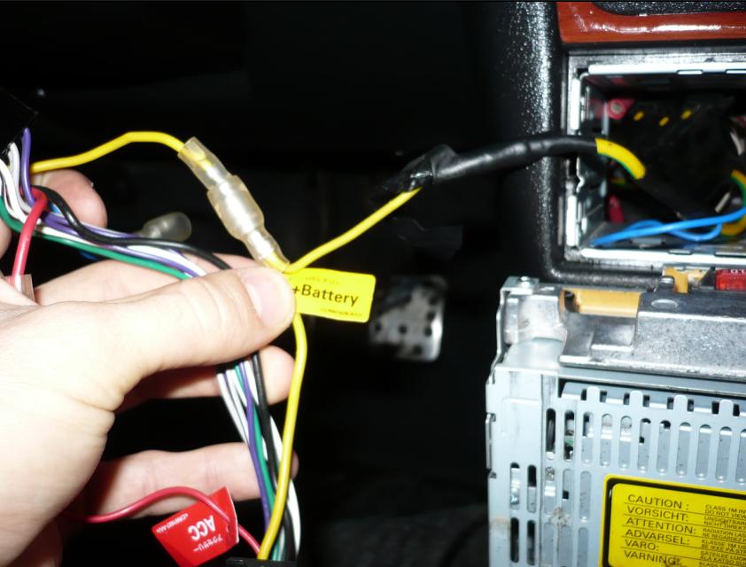

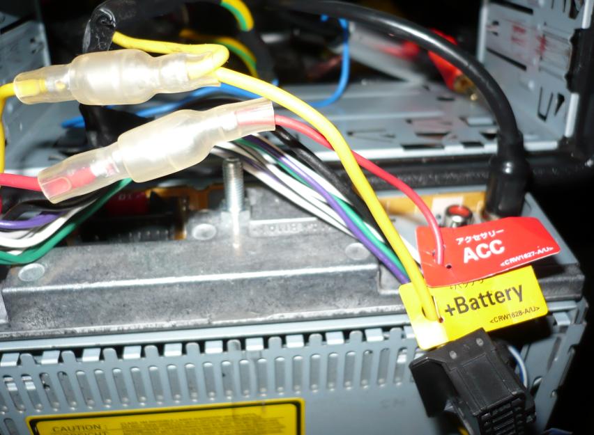

    zaraz poczekajcie ... :)
    ide wam zrobic fotke cos wam pokaze
    czyli w moim przypadku przekładam :) kabelki
    ale
    co to jest czemu to jest połączone z iso tak powinno być i
    wszystko bedzie ok jak zrobie tak jak mówiliśmy ??
