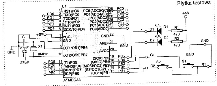

    Witam! Mam mikrokontroler atmege 8, do nóżki PD.7 mam podłączoną diodę i chcę żeby ona się zapalała i gasła co chwilkę. Gdy zrobie konfigurację portów na:
    Portd = &B01010101
    i będę przesuwał w lewo w pętli to ok. Ale jak dam np
    Config Pind.7 = Output
    Do
    Toggle Pind.7
    Waitms 100
    Loop
    to diodka nie gaśnie ani się nie zapala. Układ zasilany na 4V dioda do plusa przez R470 a druga do PIND.7. Pozdrawiam!

    A kwarc podpięty? Oscyluje? Pokaż schemat.
  • #3 8548052
    Jozeph92
    Kwarca niema. Fusami zmieniony na wewnętrzny oscylator na 8MHz.
    schemat od Pana Marcina Wiązani:
    [bascom]mikrokontroler nie reaguje na program.
    tyle, że przy guziczka nie mam c1 i c2 bo nie wiem jakie mają być.. ale chyba powinno działać. dodam, że napięcie się zmienia na nóżce switcha przy wciskaniu więc działa, ale dioda na to nie reaguje. Pozdrawiam!

    Diody na schemacie są podpięte do portu B , a w programie działasz na porcie D

    To jest tylko schemat! do tych nóżek co on ma diody i switche ja mam podpięty programator isp. Czy konfiguracja pinow (Config Pind.7 = Output ) jest poprawna ? powinno to tak działac?
    #6 8548723
    landy13
    Zamiast "Toggle Pind.7 " ma być: "Toggle Portd.7 ".
