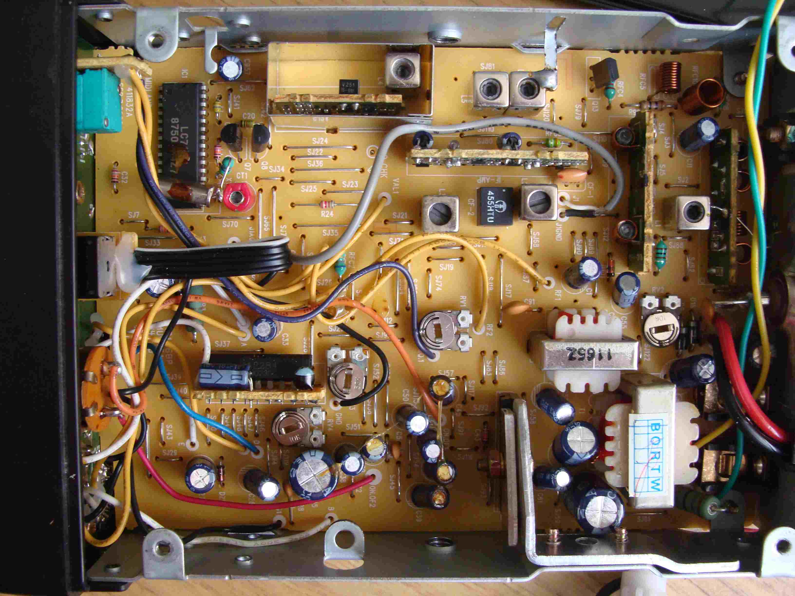

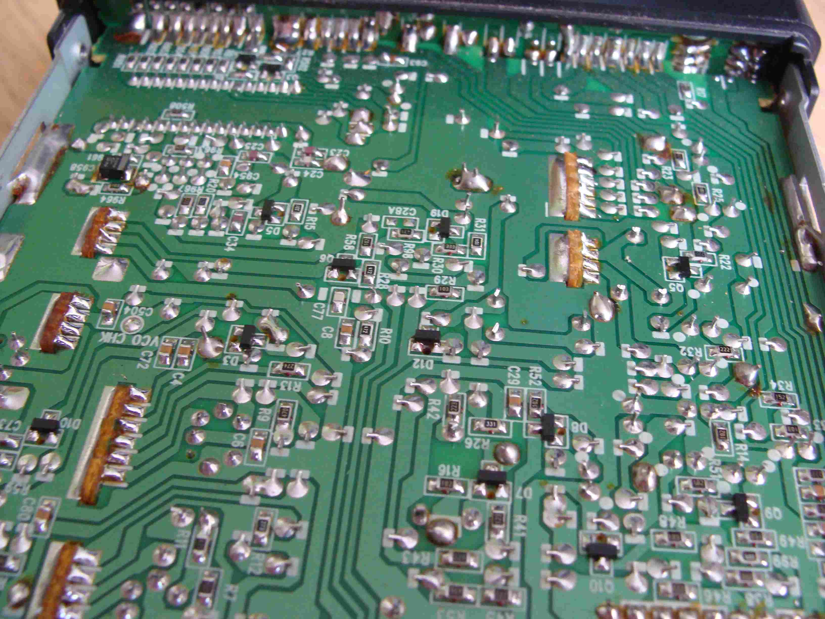

    Witam. Dostałem od znajomego Cb-radio Midland 1001Z. Było ono wcześniej u elektronika, który powiedział, że są zimne luty i chciał wziąć sobie radyjko. Na szczęście udało mi się je uzyskać.
    Poniżej zamieszczam zdjęcia i film, jak działa to radyjko. Słychać tylko szum. Podczas nadawania świeci się dioda TX i wzrasta prąd, czyli chyba poprawnie nadaje, niestety w tej chwili nie mam jak tego sprawdzić.
    Czy rzeczywiście problemem są zimne luty? Myślę, że w takim wypadku dałoby się to naprawić hot-air'em, lecz nie wiem, które elementy podgrzać, a nie chcę przekombinować. Zdziwił mnie także ten kwarc, który jest przylutowany do opornika (zdjęcie 4). Czy tak powinno być?
    To bardzo częsta przypadłość tego rodzaju sprzętu z wlutowywanymi pionowo płytkami.
    Zobacz co powinieneś przelutować szukając tzw. zimnych lutów.
    Cb-radio Midland 1001Z - odbiera tylko szum.
    To nie jest opornik tylko indukcyjność 4,7uH .
    Oczywiście tak wygląda przestrojenie radiotelefonu z "5" (piątek) na "0" (zera) przez słabego fachowca. :cry:

    Jak zamierzasz naprawić to radio skoro nawet mocy i częstotliwości TX nie możesz zmierzyć i w dodatku chcesz od razu urzyć chotaira. Nie tędy droga. Sprawdz dokładnie nadajnik wtedy będziesz wiedział czy PLL synchronizuje, w tym przypadku usterek może być wiele zwłaszcza że ktoś już w nim grzebał.

    Jeszcze nie przelutowałem układu, lecz przejrzałem luty, i wszystkie są błyszczące, nigdzie nie widać zimnego lutu. Kolego kriss, jaki sprzęt potrzebuję do zdiagnozowania usterki? Może uda się coś skombinować.

    gregorio27
    Ty nie kombinuj tylko powiedz do jakiej anteny (do czego ) podłączyłeś to radio na filmie bo przy stawianiu nośnej raz nie a raz zapala się linijka przy na dawaniu, nie oglądaj lutów tylko poczytaj kilka tematów na
    temat tego midlanda i zabierz się za przelutowanie "stojących" płytek i okolic VCO. PS. Za mały pobór prądu przy nadawaniu, pomiary nie robimy na 12V ale 13,8V!

    Nadawanie 0,7A (bez wskazań na linijce), ale chwilę poklikałem przyciskiem nadawania i pokazało się prawie maksymalne wskazanie na linijce, przy prądzie do 1,2A. Co dziwne test robiłem kilka razy, i żeby było wskazanie na linijce zawsze trzeba trochę ponaciskać włącznik na gruszce.
    Edit: Chyba znalazłem potencjalnego winowajcę. Zwarcie dwóch pinów w obwodzie VCO. Czy tak powinno być? Może mnie ktoś naprowadzić?

    Tak będzie Ci pokazywać na m.cz. bo pętla pomiarowa zamyka się przez L4, trochę dobrej woli i widać to na schemacie. Luty na syntezie, płytce sprawdzone? Ktoś nie pokręcił rdzeniem w cewkach? Nie odpowiedziałeś na moje pytanie.
