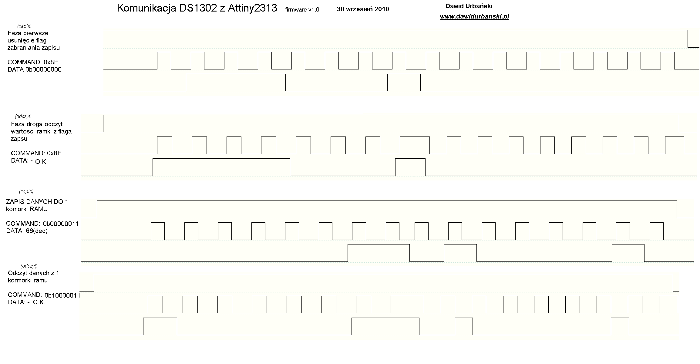

    moim zadaniem jest napisanie interface dla DS1302 z attiny2313 w Asemblerze
    Problem:

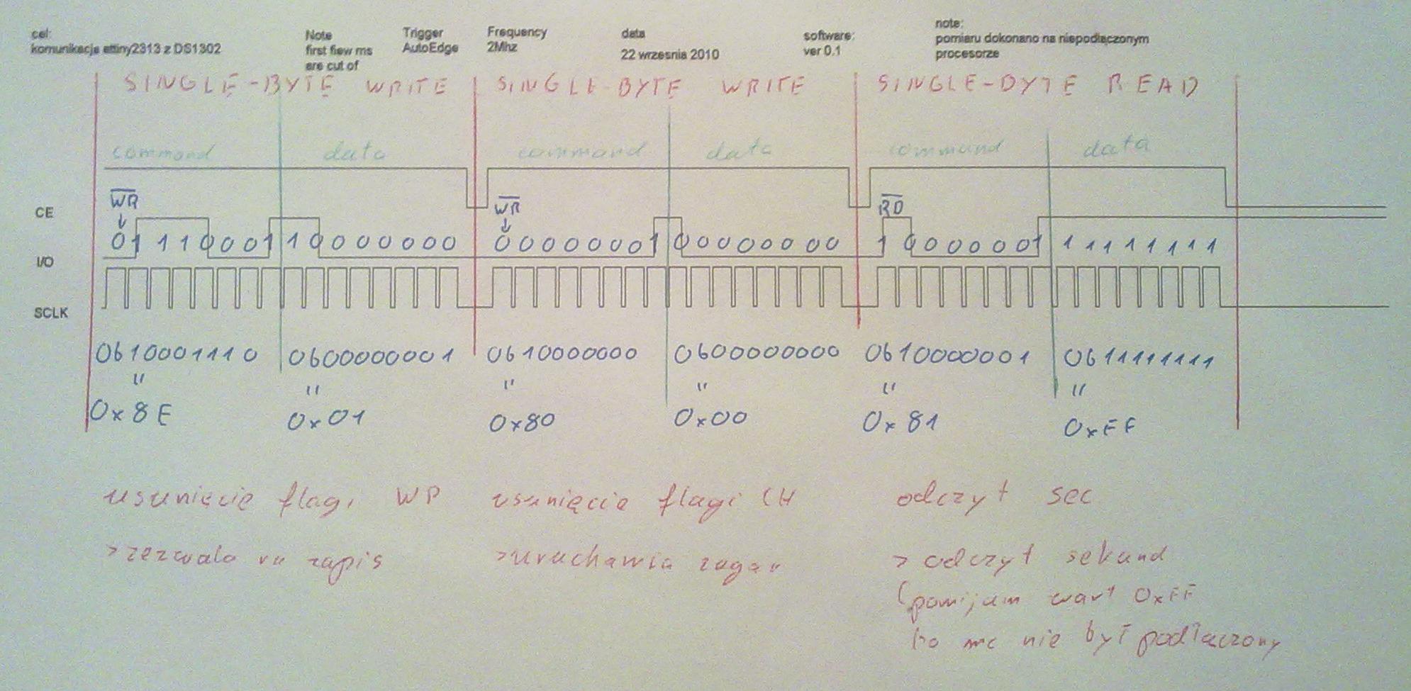

    Jednak przy próbie odczytania danych zawsze dostaje same jedynki.
    Próbowałem już napisać flagę zapisu (WP) i nadal tak to wygląda.

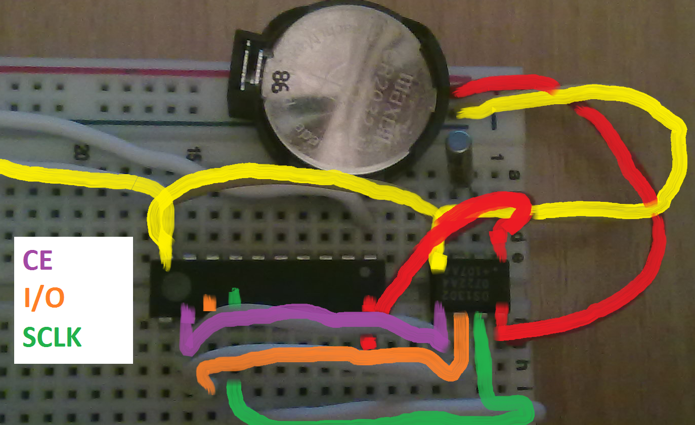

    oto schemat podłączenia:
    [ATTiny2313][ASM][AVRstudio] interface z attiny2313
    interpretacja analizy stanów logicznych:
    interpretacja analizy stanów logicznych + timming:

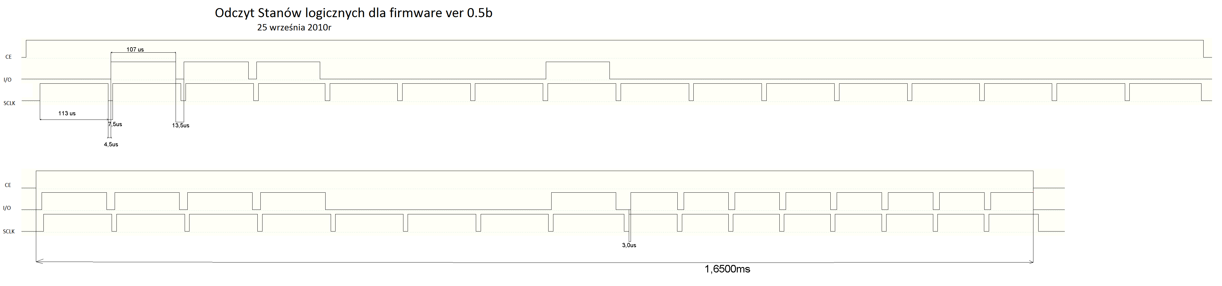

    najnowsza analiza stanów:

    Odnośnie schematu. Nie narysowałeś, jak jest zasilany mikrokontroler. Z tego samego napięcia? Jeśli z innego, to czy te napięcia są takie same? Masy ("minusy") napięć zasilających są ze sobą połączone?
    Jak znajdę więcej czasu, to jeszcze tu zajrzę. Tymczasem może przemyśl to, co teraz napisałem.

  • #17 8554821
    Ranma
    Ok sporo się nauczyłem:D to dobrze
    szkoda ze nadal nie ma właściwych odczytów-dostaje zawsze 0b11111111 :/
    Wprowadziłem następujące zmiany:
    (całe źródło w załączniku)
    podział na 2 pliki:
    'main.asm' < tu jest program
    'ds1302.asm' < tu jest interface
    działanie programu:
    1 usuwa flage
    2 czyta bajt z flagą
    3 zapis do RAM[1] wart 0b01111110
    4 odczyt z RAM[1]
    5 czekaj na nic, skocz do 3
    przyklad polecen:
    zapis flagi WP:
    ldi command_byte,	CMD | CLOCK | ADDR_WPFLAG | WRITE; komenda usuwająca WP
    ldi data_byte,		0b00000000	;wartosc
    zapis do RAM:
    ldi command_byte,	CMD | RAM | ADDR_RAM1 | WRITE	; komenda usuwająca WP
    ldi data_byte,		0b01111110	;wartosc
    na dziś koniec pracy. Sprawdzę timing jutro. Naprawdę chciałbym zobaczyć timming i analizę stanów logicznych działającej komunikacji. Eh to by tak ułatwiło sprawę.
  • #18 8555835
    Andrzej__S
    Przecież timingi masz w datasheet. Poza tym, to wcale nie jest takie pewne, że sprawa byłaby łatwiejsza. Moim zdaniem łatwiej jest napisać program od początku, niż analizować kod wyprodukowany przez kompilator BASCOM. Napisanie programu w assemblerze wcale nie jest takie skomplikowane, tylko trzeba podejść do tego metodycznie, krok po kroku.
    Na początek algorytm. Może być w postaci tekstowej. Otwierasz sobie dokument DS1302 datasheet na stronie 11 i na podstawie niego piszesz (najpierw wysyłanie danych, czyli Figure 6):
    Założenie wstępne - wszystkie linie sterujące (DS1302_CE, DS1302_IO, DS1302_SCLK) są wyjściami i mają stan niski.
    W celu wysłania bajtu danych postępujemy następująco:
    #1 Ustawiamy stan wysoki na linii DS1302_CE.
    #2 Czekamy czas odrobinę dłuższy od (tCC - tDC) = 4us - 200ns (patrz rysunek z timingiem i tabelka z wartościami opóźnień). Przyjmujemy wariant najmniej optymistyczny. Później, jak już układ będzie działał możemy spróbować zmniejszyć czasy opóźnień.
    #3 Ustawiamy wartość iteratora na 8, ponieważ będziemy wysyłać osiem bitów i tworzymy etykietę, ponieważ następne kroki będą powtarzane do momentu wysłania wszystkich ośmiu bitów (command_byte).
    #4 Ustawiamy wyjście danych - DS1302_IO - odpowiednio do wartości bitu LSB w rejestrze command_byte.
    #5 Wprowadzamy opóźnienie równe tDC = 200ns (dobrze jest wstępnie dodać chociaż jeden takt zegara procesora do tego czasu).
    #6 Ustawiamy linię DS1302_SCLK w stan wysoki.
    #7 Czas trwania stanu wysokiego wynosi 1000ns, więc musimy teraz odczekać.
    #8 Ustawiamy linię DS1302_SCLK w stan niski.
    #9 Czas trwania stanu niskiego wynosi 1000ns, więc musimy teraz odczekać. Ponieważ jednak za chwilę będzie wysyłany następny bit, po którego ustawieniu na linii DS1302_IO i tak czekamy 200ns, możemy te 1000ns zmniejszyć do 800ns.
    #10 Przesuwamy rejestr command_byte o jedną pozycję w lewo, ustawiając w ten sposób następny bit do wysłania na pozycji LSB.
    #11 Zmniejszamy wartość iteratora i jeśli nie osiągnął jeszcze wartości 0, powtarzamy kroki od #4 do #11, czyli musimy teraz wykonać skok do etykiety ustawionej w punkcie #3. Jeżeli iterator osiągnął wartość 0, przechodzimy do punktu następnego.
    #12 Ustawiamy wartość iteratora na 8, ponieważ będziemy wysyłać osiem bitów i tworzymy etykietę, ponieważ następne kroki będą powtarzane do momentu wysłania następnych ośmiu bitów (data_byte).
    #13 Ustawiamy wyjście danych - DS1302_IO - odpowiednio do wartości bitu LSB w rejestrze command_byte.
    #14 Wprowadzamy opóźnienie równe tDC = 200ns.
    #15 Ustawiamy linię DS1302_SCLK w stan wysoki.
    .... i tak dalej.
    Resztę spróbuj dopisać sam z uwzględnieniem czasów tCCH i tCWH.
    Nie napisałeś, jakiej częstotliwości używasz do taktowania mikrokontrolera, więc przyjąłem maksymalną = 20MHz (1 takt = 50ns).

  • #19 8555928
    Ranma
    Panie Andrzej'u sporo mi pan napisał:D dziękuje za to same cenne rady
    ok zaczynam analizę i prace nad poprawkami.
    sprawdzam to analizatorem stanów logicznych.
    [wgrywam program i na sczytuje zmiany na liniach począwszy od pierwszego wzrastającego zbocza lini CE]
  • #20 8560191
    Andrzej__S
    Program to jedna sprawa. Nie wiem jakiej częstotliwości używasz do taktowania procesora, ale niezależnie od tego najprawdopodobniej miałeś zły timing.
    Ważniejsza sprawa to SCHEMAT. Teraz dopiero dokładniej mu się przyjrzałem. Jeśli masz układ połączony tak, jak na przedstawionym przez Ciebie rysunku w pierwszym poście, to on na pewno nie będzie działał. Baterię podtrzymującą musisz podłączyć:
    "plus" do VCC1
    "minus" do GND
    Do VCC2 podłączasz "plus" napięcia zasilającego mikroprocesor, a "minus" tego napięcia również do GND.
    Mam tylko nadzieję, że nie uszkodziłeś w międzyczasie układu.
    Obejrzałem jeszcze zdjęcie zmontowanego układu na płytce stykowej. Wygląda na to, że baterię masz podłączoną prawidłowo (czyli nie tak, jak na schemacie): minus do pinu 4 (GND), a plus do pinu 8 (VCC1). Nie widzę jednak, jak masz zasilony mikroprocesor, ale najprawdopodobniej innym napięciem (z jakiegoś zasilacza?). Musisz w takim przypadku połączyć masy, czyli pin 10 z AAtiny2313 z pinem 4 DS1302. Dodatkowo pin 20 ATtiny2313 (VCC) musisz połączyć z pinem 1 DS1302 (VCC2).
  • #21 8565555
    Ranma
    przepraszam za krótka przerwę.
    1. Używam attinego bez żadnego kwarcu-z tego co rozumiem to powinno być 20Mhz.
    2. Z tego co zrozumiałem nie miałem zwartych mas obu układów, teraz DS1302 i attiny mają wspólna masę.
    zasilanie, z programatora 5V
    "+" DO [VCC attiny]
    "-" DO [GND attiny]
    bateria 2.8V
    "+baterii" do (VCC1 ds1302)
    "-bateri" do (GND ds1302)
    zwarcie mas i zasilania
    (VCC1 z DS1302) do [VCC attiny]
    (GND z DS1302) do [GND attiny]
    oto nowa wersja połączenia:
  • #22 8565642
    Andrzej__S
    Powinno być "VCC2 z DS1302", ale połączone masz chyba dobrze.
    Dobrze byłoby dać jeszcze jakieś kondensatory w zasilaniu +5V z programatora jak najbliżej układów.
    Procesor taktujesz chyba wewnętrznym generatorem RC, bo nie widzę kwarcu. Jakiej częstotliwości używasz?
  • #23 8565789
    Ranma

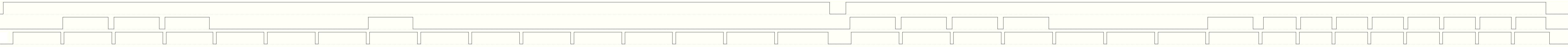

    nowa obserwacja, bardzo ciekawa:
    układ robi się gorący pod wpływem nowego oprogramowania/podłączenia!
    prawdopodobnie nowy kod już działa!
    Otrzymałem pierwsze prawidłowe odczyty, z tej okazji nazywam te wersje wersją 1.0.
    Dokonam jednak jeszcze szereg testów w celu potwierdzenia.
    na 99% procent działa oto dowód, proszę potwierdzić moje przypuszczenia bo sam sobie nie wierze z radości. To ogromna satysfakcja dla mnie.
  • #26 8567631
    Andrzej__S
    Który układ robi się gorący? Jak bardzo "gorący"? To raczej nie jest pozytywne zjawisko. Mam nadzieję, że nie włączałeś trickle-charger w DS1302, bo ta bateria, którą tam masz podłączoną raczej nie nadaje się do ładowania.
  • #27 8567958
    Ranma
    nagrzewa się DS1302. Jest lekko ciepły.
    Nic nie modyfikowałem z trickle-charger.
  • #28 8568196
    Andrzej__S
    Ktoś mnie tu wprowadza w błąd. "Gorący" a "lekko ciepły" to jednak dosyć zdecydowana różnica.
    Nawet jeśli robi się "lekko ciepły" (nadal nie jestem pewien, co to dokładnie oznacza), to i tak trochę dziwne, sądząc po parametrach poboru prądu podanych w datasheet. Układ powinien pobierać maksymalnie kilkanaście mW mocy. No, ale najważniejsze, że działa :)
