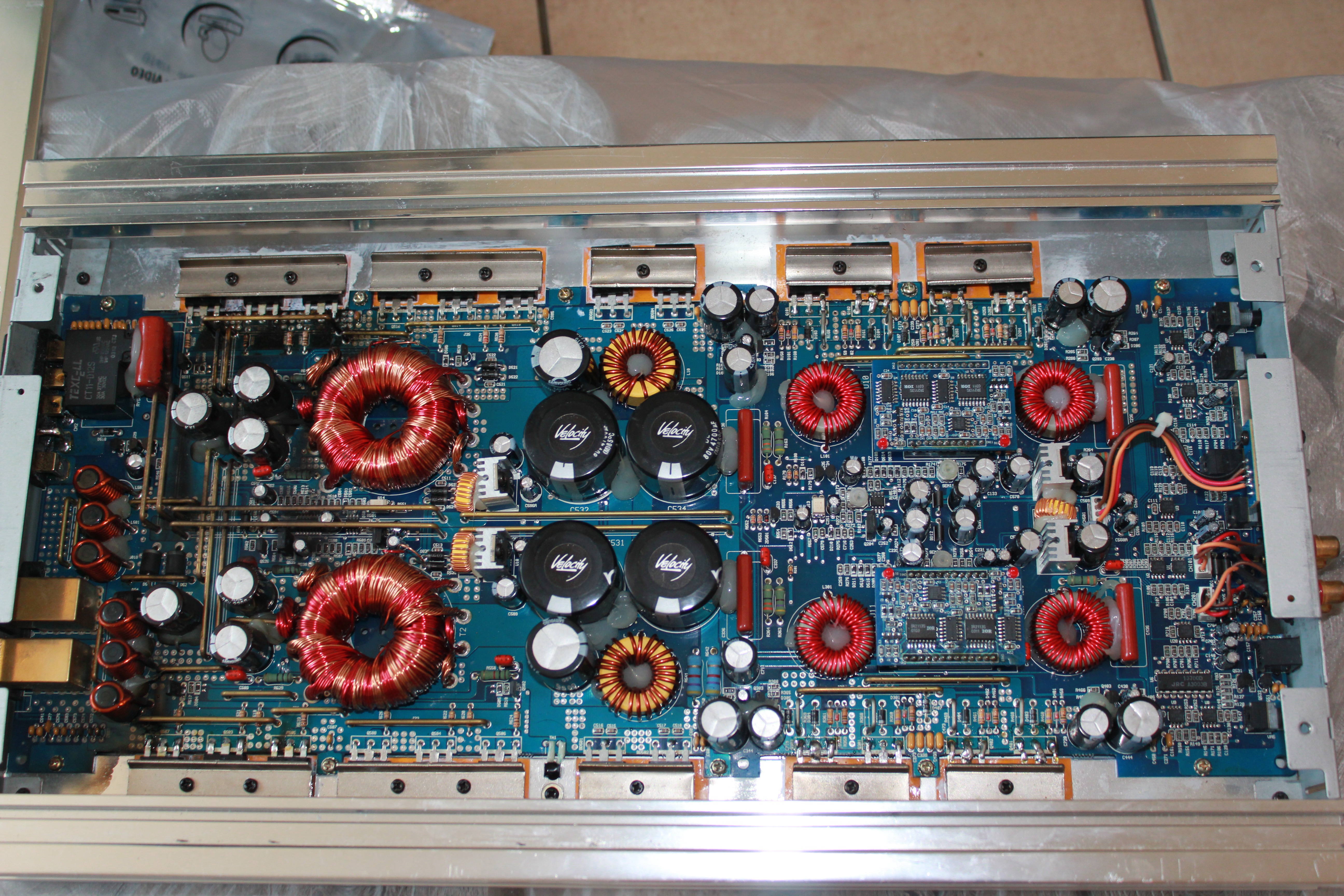

    Niestety zakupiłem wzmacniacz na allegro 100% sprawny ale przyszedł uszkodzony.Pali się kontrolka overcurrent.
    Mam pytanie. Jak jest z naprawa ? Daje się to zrobić ? Jakie koszty naprawy mniej więcej ? 50 zł , 100 , 700 ? Nie bardzo mam pojęcie na temat elektroniki. Warto gdzieś go oddać do naprawy ? Czy po prostu dać sobie spokój ?

  • #4 8548529

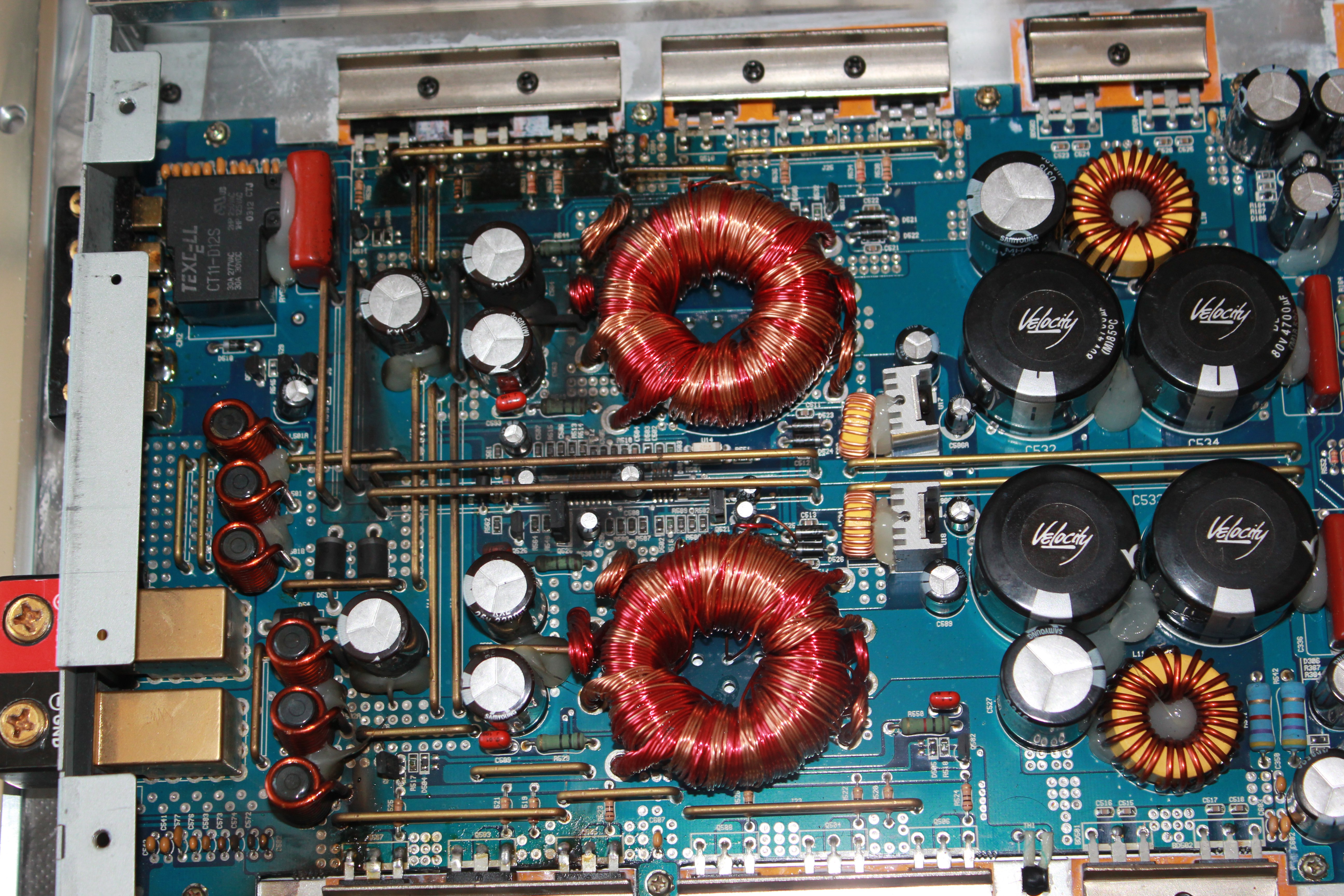

    Trzeba było poprosić o takie zdjęcia jak wstawiłeś. Jak je obejrzysz to sie nie zdziwisz, że to złom... Wystarczy popatrzeć na to, że niechlujnie było lutowanych 15 mosfetów, dotatkowo całe pcb w wielu miejscach przy nich jest oczernione. Wzmacniacz dostał porządnego strzała i bankowo posypał się raz jeszcze, bo już raz był naprawiany.
    Ja bym zgłaszał sprawe na policje, wejść w program ochrony kupujących - to bedzie możliwie najszybsza droga do odzyskania swoich pieniędzy.
    Wiele osób mówi, że tych wzmacniaczy sie nie kupuje, Ty jednak się skusiłeś niską ceną i straciłeś dwa razy.
    Jeżeli chcesz sie bawic w naprawy to ja polecam 2 punkty gdzie, na pewno go zrobią.
    1. Pan Jarosław " AmpDoctor " Szczecin
    2. Mikar Warszawa.
    Tanio na pewno nie będzie. Na pewno bedzie drożej niż 300 zł do tego wysyłki.
    Ja bym tego nie robił, zostawić go w takim stanie w jakim jest, bedzie służył jako dobry dowód w sprawie.

    Byłem w serwisie i magik powiedział, że koszt naprawy to 130 zł .Do wymiany 3 tranzystory mocy i parę drobiazgów .Mam nadzieje, że zrobi to dobrze :) Te okopcenia to wg niego ślad po wcześniejszej usterce która została usunięta wcześniej w niechlujny sposób.
