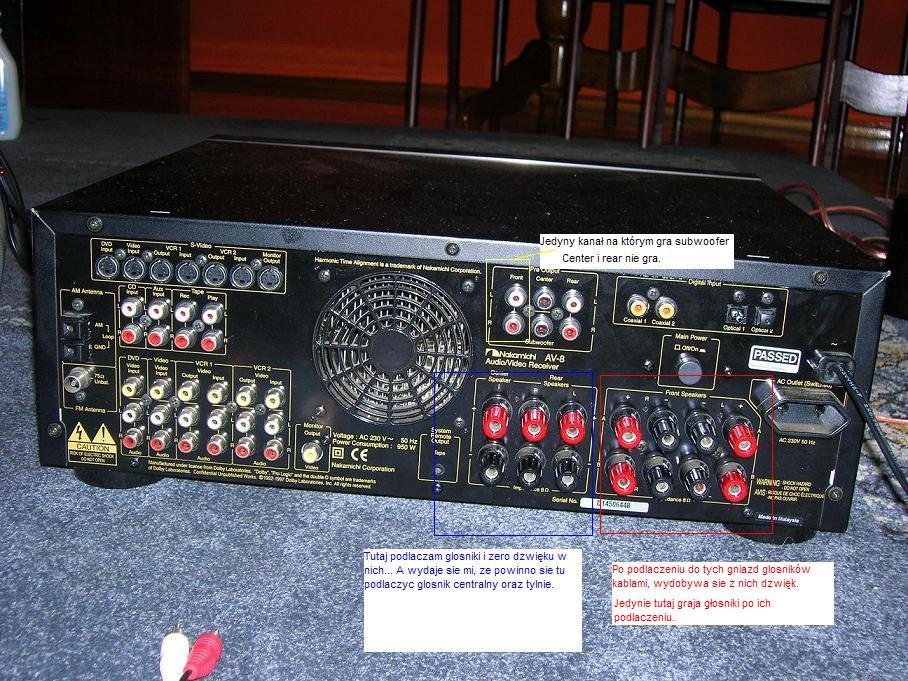

    Witam, moim problemem jest podlączenie glosników 5.1 do wzmacniacza Nakamichi AV-8. Nie posiadam instrukcji obsługi. Jak na moje rozumowanie, glosnik centralny podlaczam pod Center, tyl pod Rear, a przód pod Front. Glosnik basowy gdzie mam podlaczyc ? Gdy podlaczam glosniki do Center i Rear to nie wydobywaja z siebie glosu... Sprzet jest z drugiej reki wiec moze jest z nim cos nie tak ? Jedynie dzialają po podlaczeniu do Front Speakers. Moze trzeba nacisnac ktorys z guzikow z przodu lub na pilocie by przelaczyc na 5.1 ? Oto zdjecia:
    https://obrazki.elektroda.pl/23_1285418326.jpg
    https://obrazki.elektroda.pl/82_1285418326.jpg
    Prosze o pomoc bardziej doswiadczonych osob z forum, gdyz nie moge sobie z tym poradzic mimo, ze siedze nad tym juz dluzszy czas...pozdrawiam.

    Masz przecież sekcję PRO OUTPUT i masz tam wszystkie sygnały, a nie widzę wyjścia na SUBa więc pozostaje tylko aktywny.
    Aby mieć sygnał na wszystkich głośnikach musisz też taki sygnał dostarczyć a nie tylko stereo.

    Podlaczam subwoofer aktywny do wejscia center w preoutput i w tym problem, ze on nie gra... Jedynie zaczyna grac po podlaczeniu do rear, a tak byc nie powinno. Glosniki pasywne graja jedynie, gdy podlacze je do Front Speaker a Center i Rear nie dziala.

    A jak ma grać jak go podłączasz nie tam gdzie trzeba?
    Poza tym nie napisałeś czy podajesz dźwięk przestrzenny 5.1 do tego wzmacniacza?

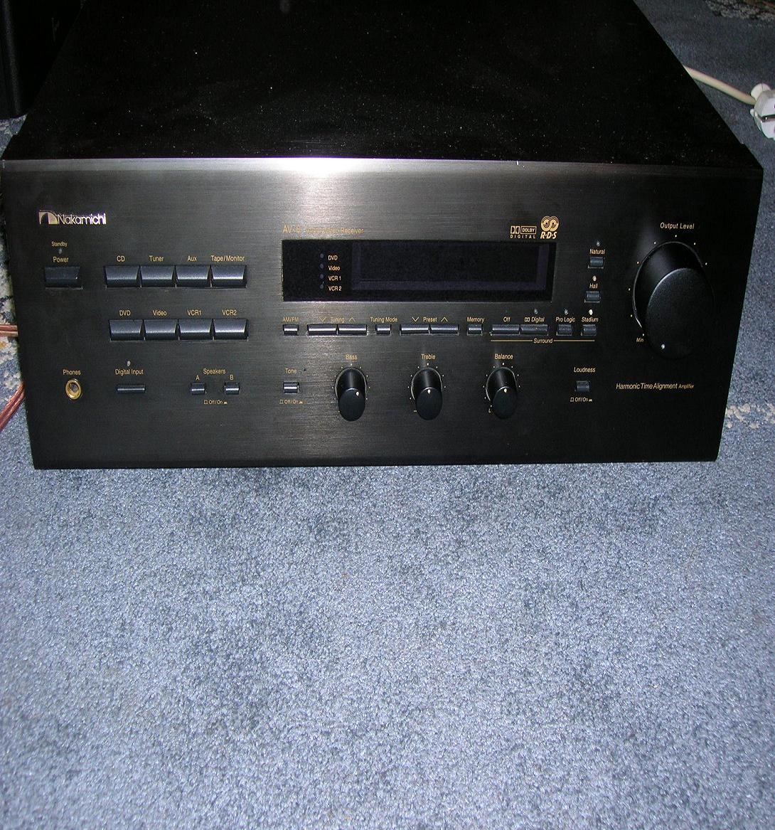

    Subwoofer aktywny jest, podlaczam wydaje sie mi ze prawidlowo. Po podlaczeniu naciskam przycisk Digital Input, dzwiek jest 5.1 z podlaczonego laptopa kablami Chinch i nie gra... dodaje zdjecie wraz z opisem, który blizej przedstawi problem.
    Dziękuje i pozdrawiam.

    Dzwiek na pewno jest 5.1 , puszczam na laptopie sciagniety test glosnikow 5.1
    Najprosciej byloby podlaczyc np laptopa czy tv pod wejscie coaxial w amplitunerze... Tylko ze w tv mam jedynie wyjscie na chinch.
    W laptopie mam wyjscie słuchawkowe.
