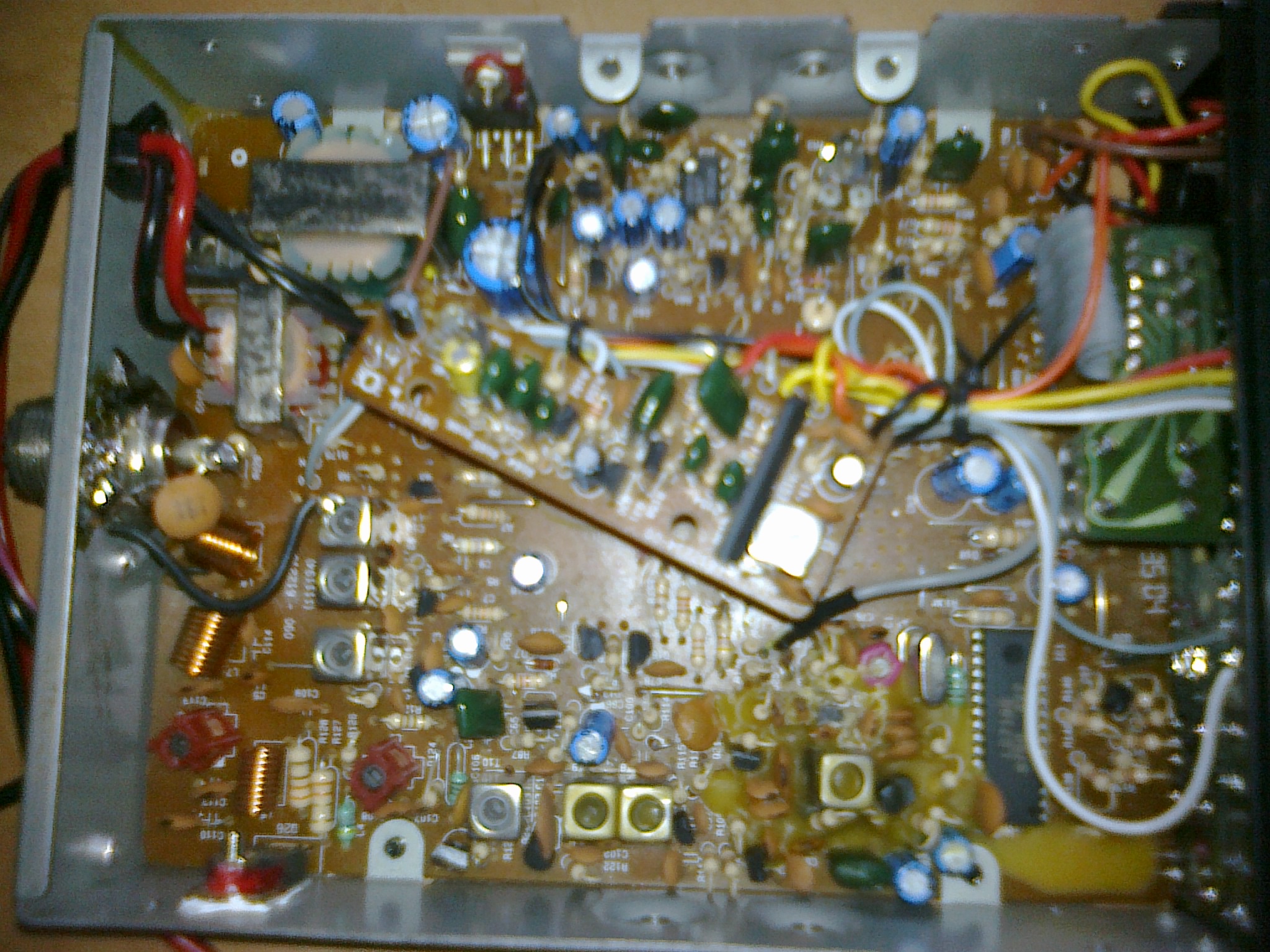

    arci99

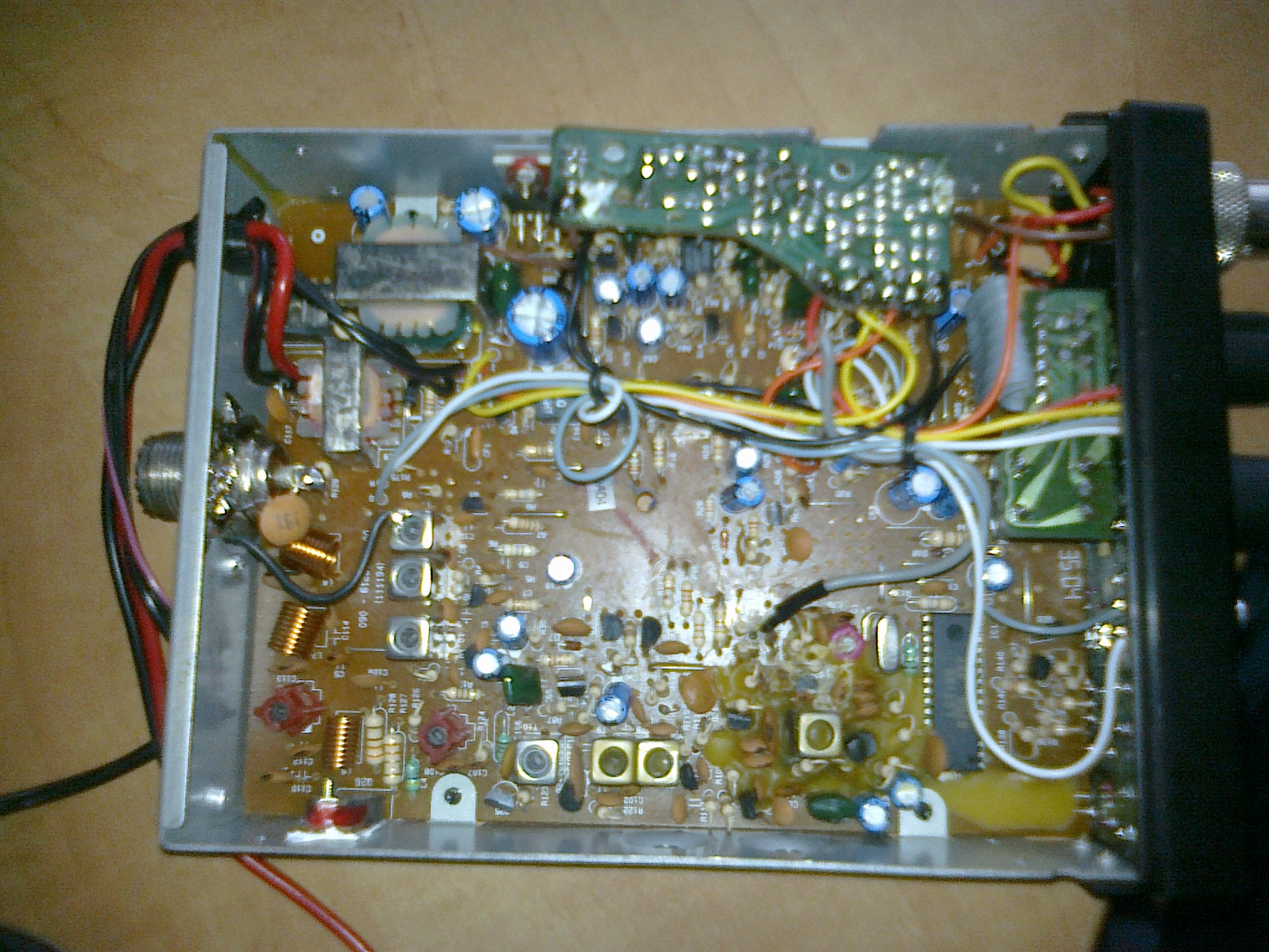

    Witam... Mam problem z tym radiem, otóż nie ma odbioru i nie nadaje. Na AM jest dużo cichszy sygnał niż na FM i słychać troszke trzaski. Po rozebraniu radia zobaczyłem, że wystaje jeden z kabelków. Nie mogę dojść gdzie on powinien być. Prawdopodobnie idzie on do tej mniejszej płytki gdyż jest on dwużyłowy, jeden z nich (biały) siedzi właśnie w tej małej płytce a ten drugi był luzem, szukałem luk ale nic. Z głównej płyty nie mogę odczytać symboli. Proszę więc Was o zlokalizowanie tego kabelka. Na zdjęciu poniżej widać, o który kabelek mi chodzi, znajduje się on bliżej środka, a prawego dolnego rogu i ma na początku kawałek czarnej koszulki.

    Jeszcze jakby waść był łaskaw opisać dokładniej nie byłoby źle, bo moje szkiełko niedowidzi urwanego kabelka. Jeśli chodzi o kabelek ekranowany koloru szarego, to jego gorąca żyła (biała) wychodzi tak jak widać z ogranicznika modulatora FM (10) i jego miejsce jest w niepodpisanym (u mnie jest to jakiś bohomaz na kształt lustrzanego odbicia litery "L") punkcie oznaczonym kółeczkiem w miejscu, gdzie stykają się R173 i R174, ekran zaś idzie do masy od strony głównej płyty w punkcie obok gorącej żyły
    Ekran od strony małej płytki zaś jest zaizolowany czarną termokurczką i fabrycznie pozostaje nie podłączony :!:
    Usterka leży najprawdopodobniej po stronie VFO. Zimne luty/ewentualnie do korekty rdzeń filtra w oscylatorze VFO.
    Proponuję na początek zmierzyć multimetrem cyfrowym napięcie stałe na kondensatorze C84 i jednocześnie przełączać kanał .
    Powinno zawierać się ono w przedziale ok. 3,1V (kanał nr.1), a 4,9V (kanał nr.40) i zmieniać się wraz ze zmianą kanału w krokach co ok. 40mV/kanał RX. Podczas nadawania VFO obniżyć powinno częstotliwość uruchamiając przełącznik pasma Q20 i przedział wyniesie ok. 2,2V-3,5V. Jeśli ustawimy żądany kanał, napięcie to nie może się wahać/skakać itp. z dokładnością do conajmniej drugiego miejsca po przecinku. Offset przedziałów TX/RX może się różnić od powyższego i nie może wykraczać poza zakres strojenia na granicach pasma

    Ekran zaizolowałem.
    Pomiar zacząłem od sprawdzenia stabilizatorów:
    Na C70: 6.6V, C68: 7,75V, C65: 9.1V. Napięcia na tranzystorze Q15 od lewej baza: 9.1V, środek (kolektor): 11.9V, emiter: 8.5V, oraz dioda zenera D15 - napięcie anody: 0.0V, napięcie katody: 9.1V, czyli stabilizatory wszystkie w normie. Wziąłem się do ustalenia stanu VFO , znalazłem w domu Bum Boxa z wyświetlaczem LCD po to, aby ustawić fale 108.0MHz(FM), a następnie owinąłem antenę Bum Boxa kabelkiem i drugi jego koniec przylutowałem do środkowej nóżki tranzystora Q23. W Onwie ustawiłem kanał 4 (FM) i zacząłem nadawać. Wykorzystałem w ten sposób twierdzenie o harmonicznych, aby w warunkach amatorskich stwierdzić brak sygnału. Okazało się, że coś jest nie tak z VFO, bo powinienem siebie słyszeć. Dlatego najpierw zacząłem przelutowywać wszystkie elementy w pobliżu kwarcu oraz VFO. Rezultat był natychmiastowy, problem tkwił w zimnych lutach, nastąpiło odstrojenie syntezy. Mogło to być przyczyną tego iż owe radyjko leżało około 5 lat w garażu oddzielonym od domu czyli było naraż
    one na zmienne warunki. Dla polepszenia dolutowałem kondensator elektrolityczny ( 10uF 16V) równolegle do diody D15. Wszystkie te operacje doprowadziły do normalnego stanu. Następnie sprawdziłem napięcia na C85 na poszczególnych kanałach i wszystko zgadza się. Zacząłem siebie słyszeć w Bum Boksie podczas nadawania i dźwięk był czysty w ten sposób ustaliłem zestrojenie radia.

    arci99
    Wyżej napisałem, że kabelek z anteny podłączyłem do Q15, ale zaszła pomyłka bo miałem na myśli Q23. Tym czasem nastał dzisiaj kolejny problem, otóż podczas długiego nadawania padł tranzystor Q25 i rezystor R125 nie wiedząc z początku z jakiej winy. Rezystor mocno się nagrzewał, co nie powinno mieć miejsca tak wyczytałem na forum. Dlatego też tranzystor Q25 2SC1006 zastąpiłem większym tak jak jest na schemacie (C2314), a opornik wstawiłem o tej samej wartości (10 ohm). Problem z tranzystorem znikł lecz nastał nowy: gdy nadawałem odbiornik (w moim przypadku był to Bum Box) w ogóle mnie nie słyszał, ale wykrywał, że nadaję. Stwierdziłem brak modulacji AM oraz brak nośnej w antenie. Zmierzyłem napięcia zasilania oraz spadek napięcia na R125. Dlatego też skupiłem się na wzmacniaczach w.cz. i na cewce L3 od spodu zauważyłem, że jedna nóżka nie łączy z podstawą (zimny lut) być może przeoczyłem ją podczas przelutowywania płyty, która zajęła mi kilka godzin. Po zalutowaniu nóżki radio ożyło także myślę, że spaleniem się tranzystora Q25 było prawdopodobnie powstanie fali stojącej zainicjowane nie łączeniem cewki L3.
