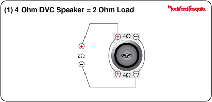

    Witajcie!
    Posiadam głośnik JL Audio 12V3V2-D4 i monoblocka JL Audio E1200 (linki do specyfikacji poniżej). Teraz pytanko,jak widzicie dałem trochę ciała bo głośnik jest 2x4 ohm 300W rms,czy ma sens podłączanie do tego wzmacniacza 1x240W w mostku przy 2 Ohm? Mam też Carpowera 1502 który nie jest stabilny przy 2 ohm w mostku,może podłączyć go na 8 ohm ale chyba dużo nie zyskam bo wtedy wyjdzie ok 1x250W...Wolałbym zostawić JL-a ze względu na firmę...Ostatecznie jeśli uznacie że żaden wzmak z wymienionych nie ma sensu zrobię konfigurację CP1502+Rockford HE 12" 4 ohm ponieważ też posiadam takiego suba....Z góry dziękuję za wszelkie sugestie.Pozdrawiam.
    Aha auto to 406 sedan ale z otworem na narty :) ,przód Phonocar odseparowany zasilany signatem ROC 2.

    Jeśli masz te klocki co wymieniłeś , to podłączaj i posłuchaj . Sam sobie odpowiesz która opcja jest najlepsza ..dla CIEBIE najlepsza.

    No kolego dałeś ciała mogłeś wziąść -D2 o wiele lepsza konfiguracja: 1 lub 4ohm. Po drugie to z tego co widzę ten e1200 ma 200W przy 2ohm i nie na żadnym mostku bo to monoblock, ale wydaje mi się ze nawet te 200W powinno go rozbujać. Jak na moje to zostań przy komplecie JL, podłącz, posłuchaj, spodoba Ci się i już tak zostawisz. Pozdrawiam.

    Chyba macie rację,poświęcę trochę czasu podłączę jeden potem drugi na razie prowizorycznie i zobaczę jak to będzie chodziło...Odnośnie podłączenia to wiem jak do głośnika podłączyć (rysunek poniżej) ale jak podłączyć do monoblocka?Plus z jednego kanału minus z drugiego czy pod jeden kanał?
