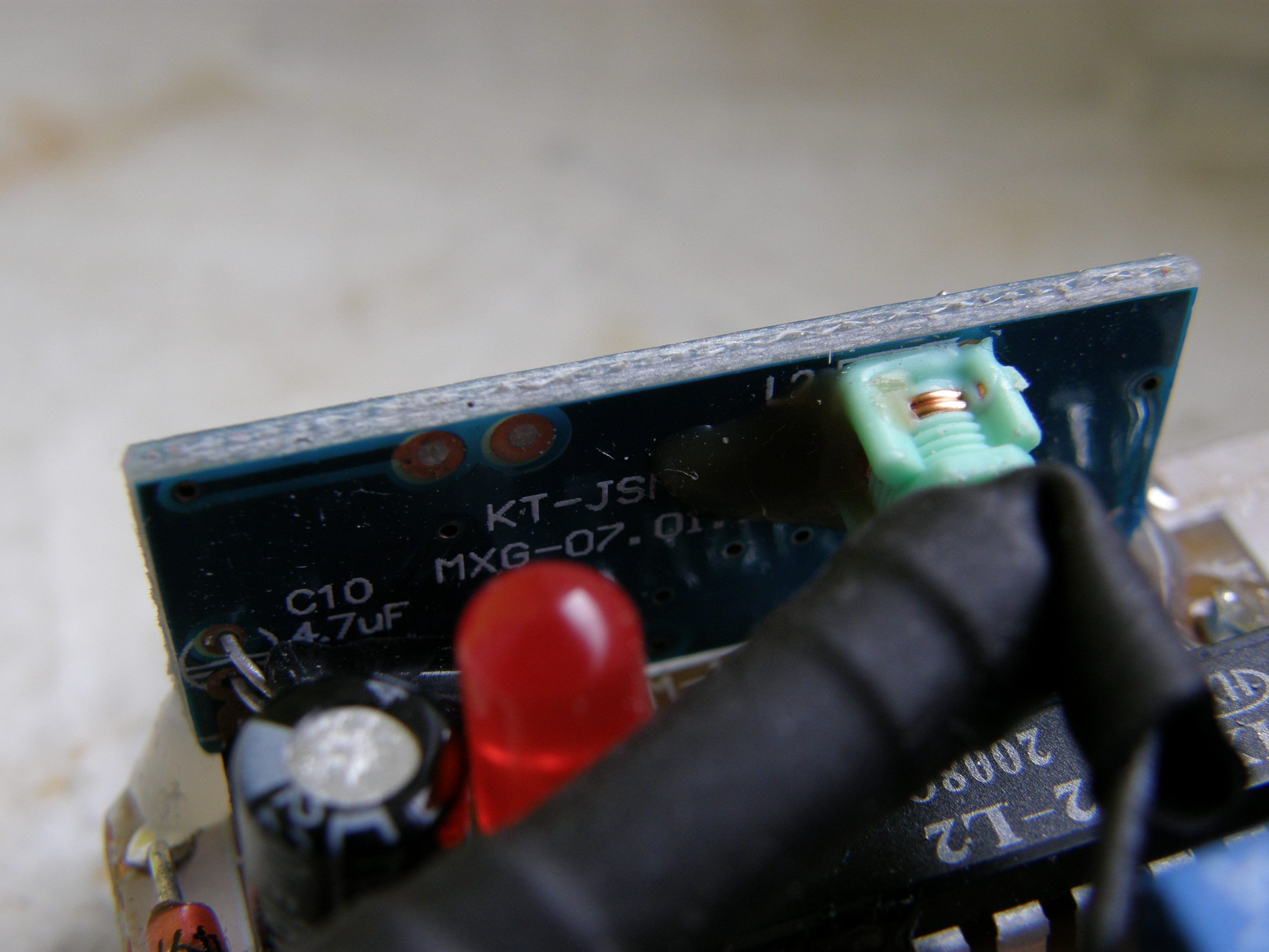

    Zakupiłem ostatnio gniazda sterowane pilotem (radiowo 433 MHz). W domu spisują sie świetnie, jednak w moim garażu blaszaku przy zamkniętych drzwiach (gniazdo w środku) pilot ma zasięg ok 5 metrów. Troszke mało ze względu na to, że do tego gniazda mam podłączone zewnętrzne oświetlenie. Do rzeczy:
    Sprawa wygląda tak, że blacha garażu mocno tłumi fale radiowe, myśle aby poprowadzić z tego gniazda na zewnątrz dodatkową antene. I tu jest problem bo nie wiem do czego przylutować przewód i jaką antene dać na zewnątrz. Chodzi mi o zwiększenie zasięgu przynajmniej do 10m. Już przy otwartych drzwiach garażowych zasięg jest dużo lepszy właśnie ok 10m- to by już wystarczyło. Poniżej dodaje zdjęcie gniazda.
    Gniazdo sterowane radiowo-słaby zasięg
    Czy to zaznaczone strzałką to antena??
    Nie, to nie antena. Ona prawdopodobnie jest wykonana w formie ścieżki na laminacie. Wrzuć zdjęcie tego modułu zamontowanego pionowo na płytce głównej.

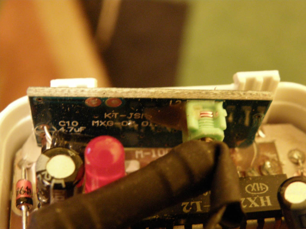

    Słaba jakość ale może ktoś sie czegoś dopatrzy, jak nie to jutro wrzuce porządne zdjęcia.
    Gniazdo sterowane radiowo-słaby zasięg Gniazdo sterowane radiowo-słaby zasięg Gniazdo sterowane radiowo-słaby zasięg
    Gdzieś ta antenka przecież musi być.

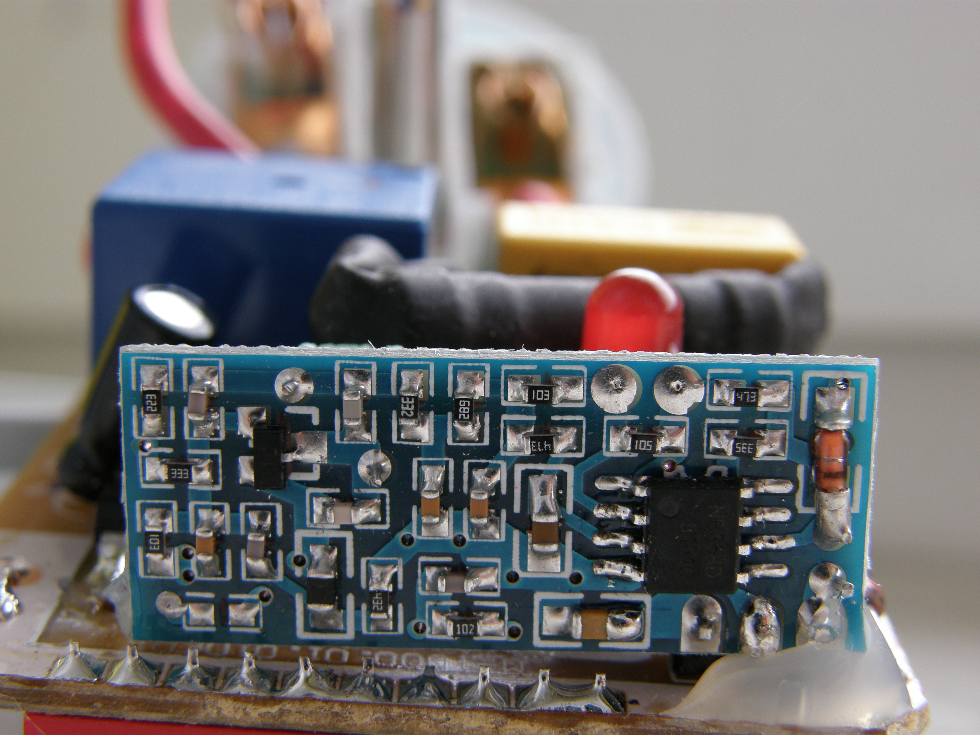

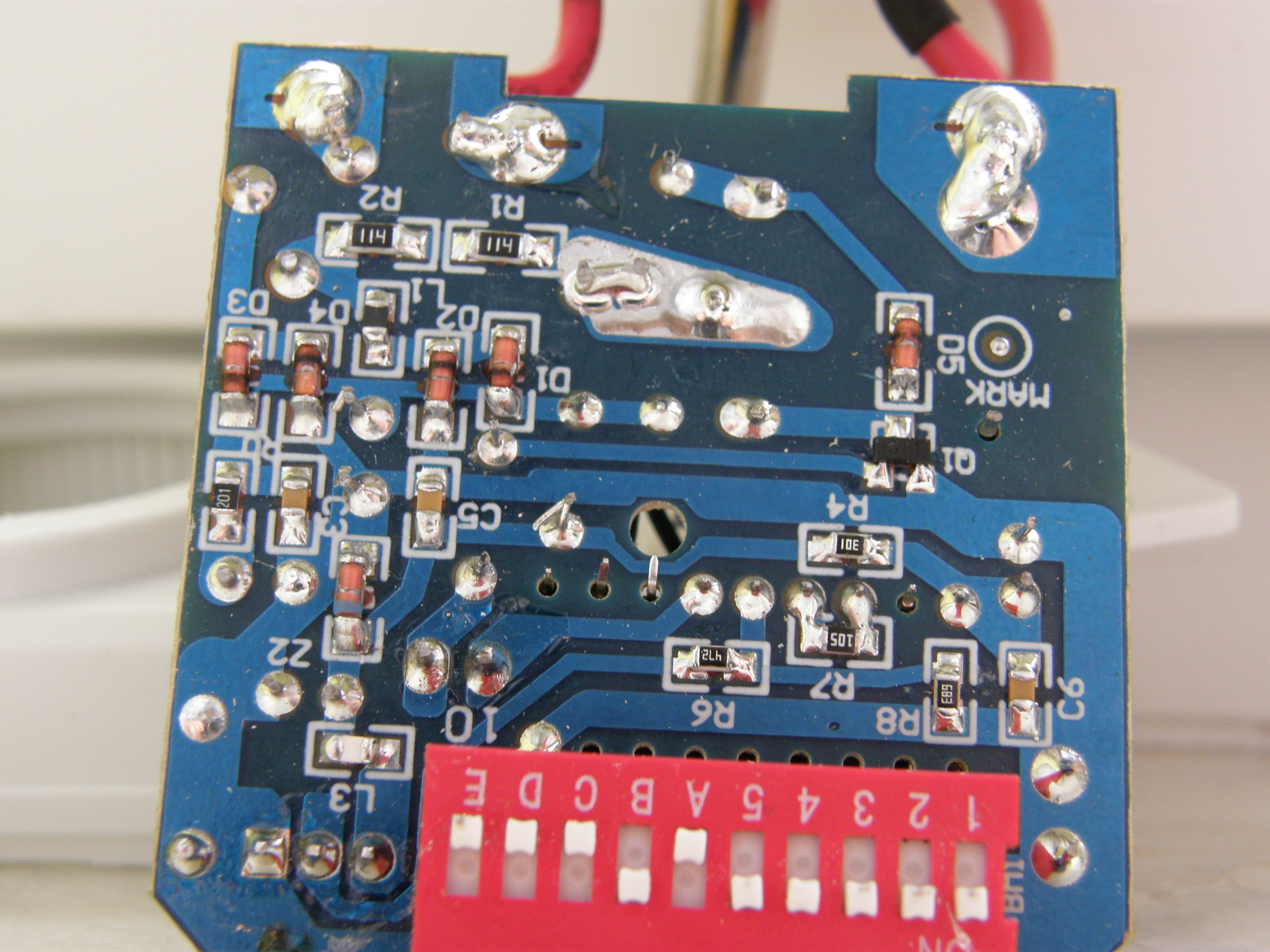

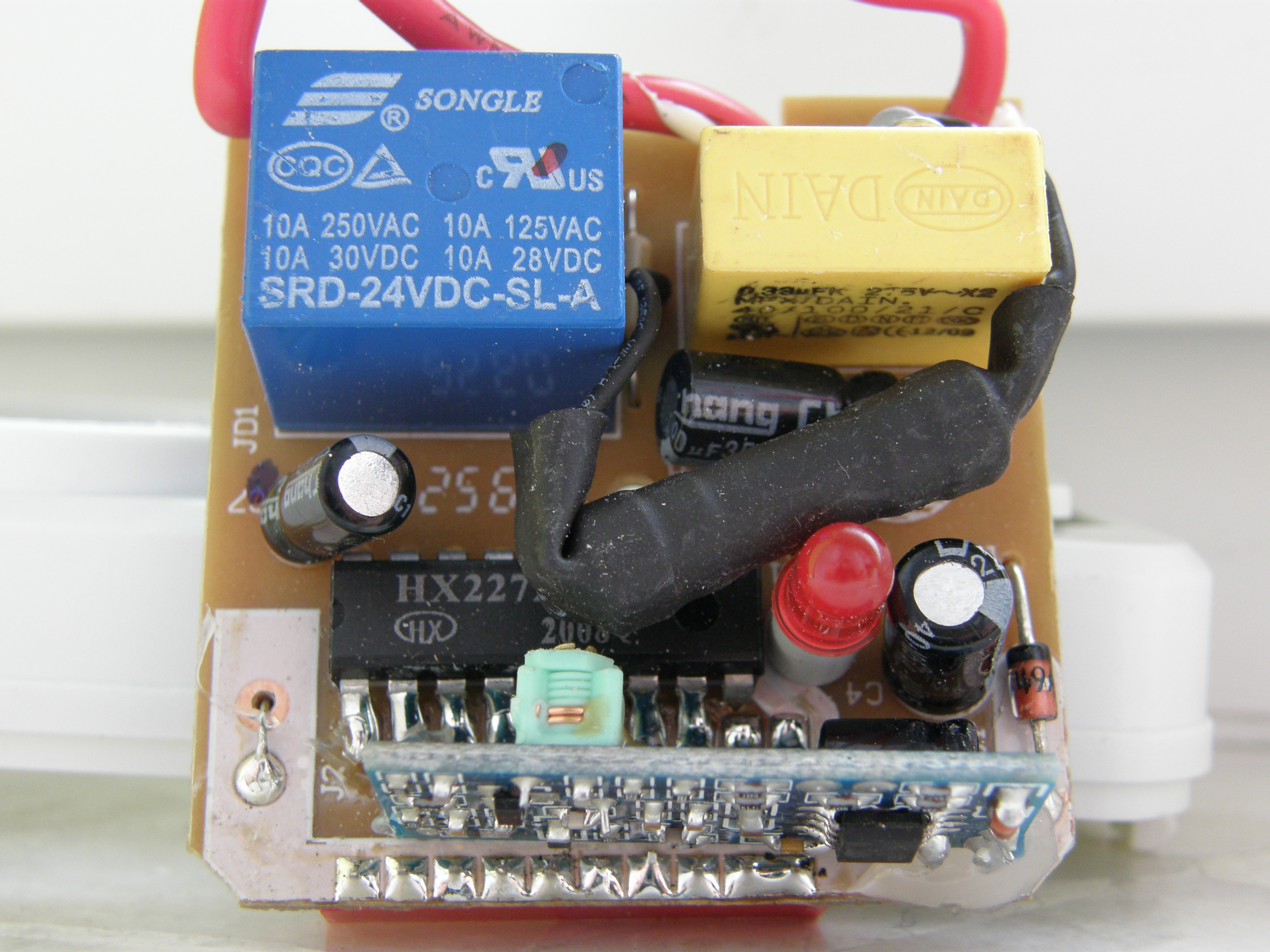

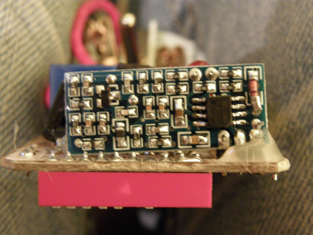

    Nowe zdjęcia lepszej jakości:
    Gniazdo sterowane radiowo-słaby zasięg Gniazdo sterowane radiowo-słaby zasięg Gniazdo sterowane radiowo-słaby zasięg Gniazdo sterowane radiowo-słaby zasięg
    Panowie ratujcie, ogarnąłem sobie całą elektryke w garażu, oświetlenie w środku i na zewnątrz brakuje mi tylko tych 5 metrów zasięgu do pełnego zadowolenia.

    goldi74
    Co jest dokładnie napisane na tej małej pionowej płytce? Może po tym się coś znajdzie.

    Tremolo
    Szanowny Panie, to 11 lat, albo znalazł, albo otwiera manualnie. Prawdopodobnie PIN 14 odpowiada za RF wg dokumentacji układów HX2272. Tu trzebaby odpiąć ścieżke i wypuścić przewodem ekranowanym masą antenę na zewnątrz wypuszczając drucik poza ekran 162mm najlepiej za blachą garażu w dziurze.
