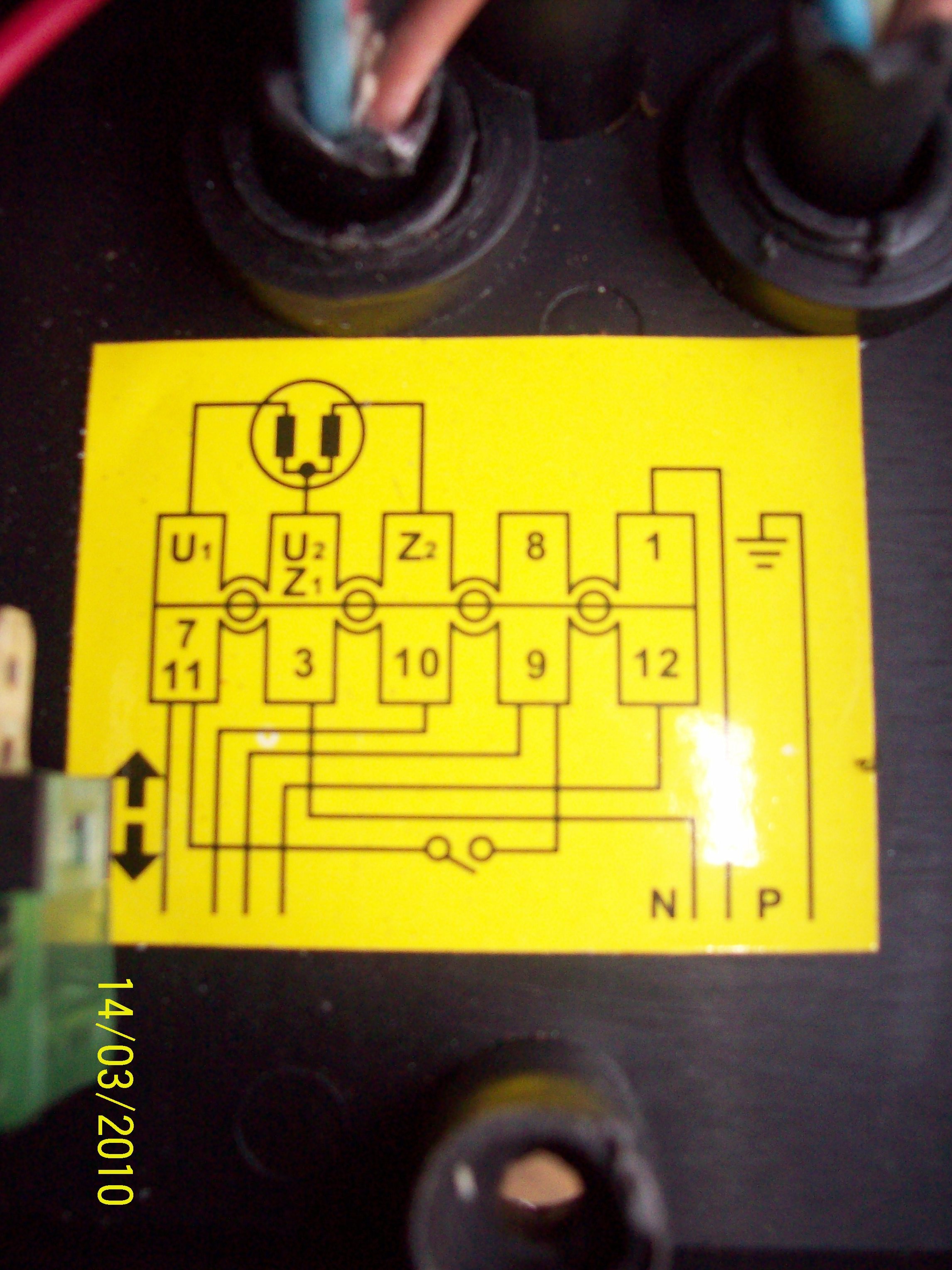

    Witam.Szukam schematu elektrycznego do wciągarki elektrycznej 230V 50Hz-EINHELL Wciągarka linowa BT-EH 250 ,lub PROMA Wciągarka linowa LN-1000,lub oczywiście podobnej.

    darek4168
    To jest schemat wciągarki einhell SHZ - 600

    sezary
    Dzięki za opowiedzi ale szukam głównie schematu jak połączyć włącznik w pilocie z kondensatorem pojedynczym .

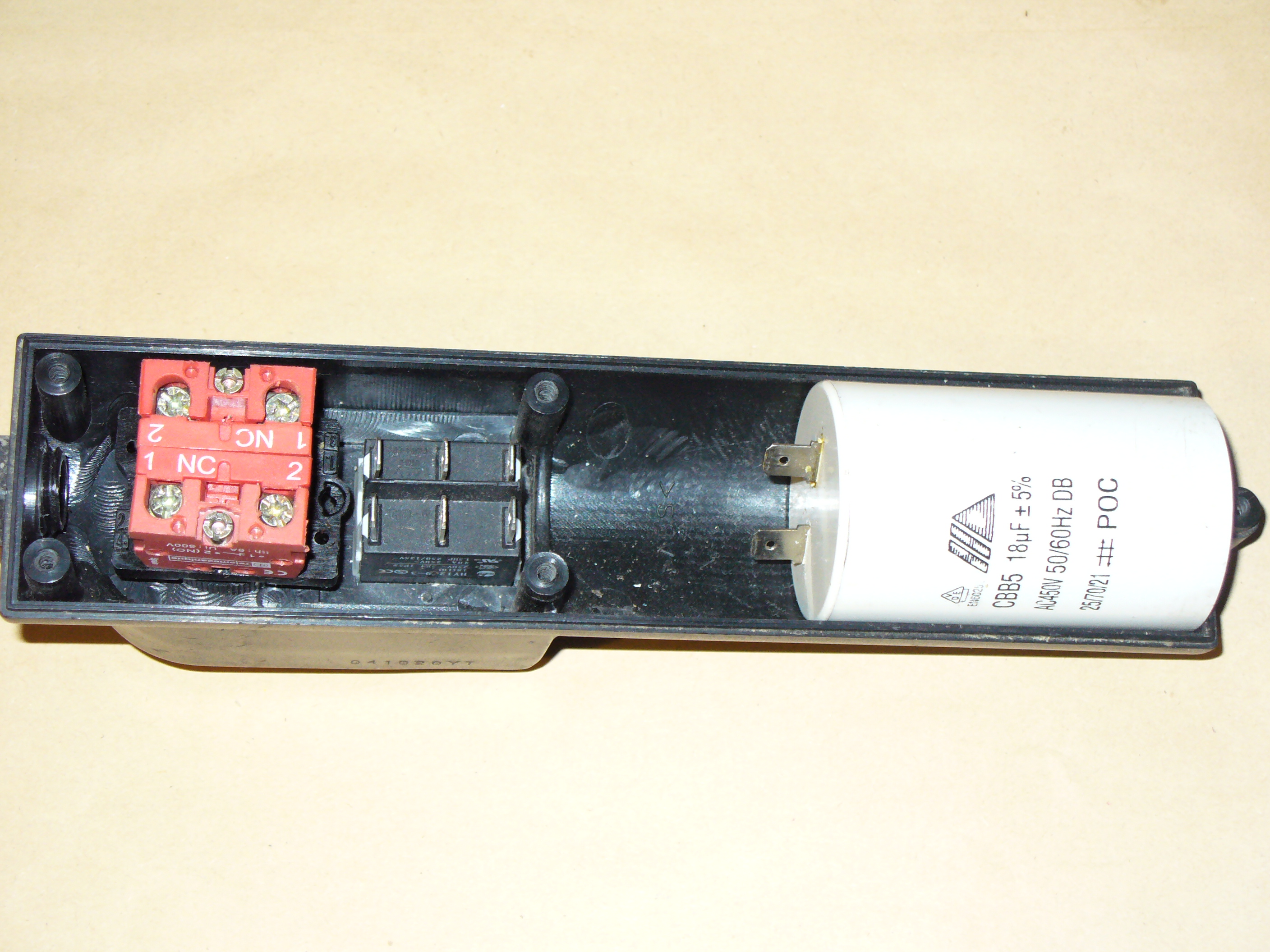

    ramhac
    A mógł byś zrobić fotkę przewodów w tym pilocie?
  • #6 8559386
    sezary
    Właśnie nie moge bo dostałem już rozkompletowany ten pilot,Ale wieczorm podeślę zięcie tego co jest w samym pilocie .
  • #7 8561264
    sezary
    tak to wygląda ,ktoś może pomóc?

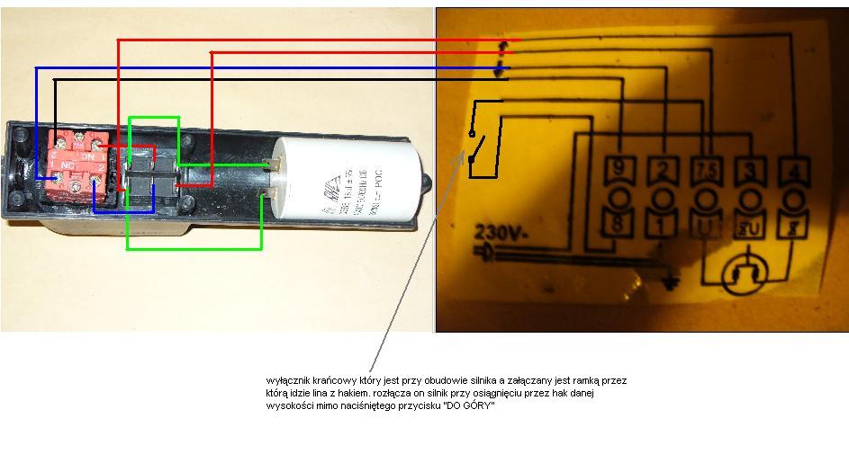

  • #8 8603478
    tommi88
    to jest schemat jak należy podłączyć pilota z kondensatorem. U mnie tak jest i działa
    szukam schematu -wciagarka 230V 50Hz
  • #9 8604766
    sezary
    wielkie dzięki sprawdzę ,ale wygląda że jest OK:D
