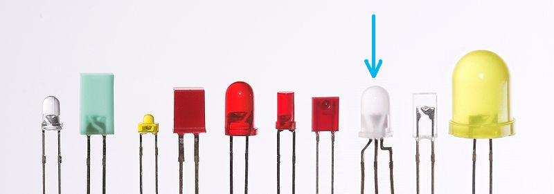

    Witam. Mam w aucie lusterko fotochromowe, w którym z przodu świeciła zielona dioda led przy włączonym fotochromie. Niestety przestała działać i chciałem ją wymienić. Rozebrałem lusterko i ukazała się dioda led na trzech nóżkach.
    Jaka to led? Lusterko fotochrom VW
    Niestety nie mogę takiej znaleźć. Proszę o pomoc jeśli ktoś zna sklepy online, w którym kupie w/w led. Ważne żeby nie oślepiała czyli musi być jeśli dobrze pamiętam dyfuzyjna. Przypuszczam, że jest 3-4V. Muszę to sprawdzić miernikiem tylko nie wiem na których nóżkach (nie chce czegoś spalić w elektronice lusterka).

    Jestem zdziwiony, że dwa kolory. Dziękuję za odpowiedź
    Dwukolorowa czerw./ziel. Uf=2.0/2.2V
    If=20mA, kąt=60°
    jasność około 60/50 mcd
    dł.fali 625/568nm wspolna katoda
