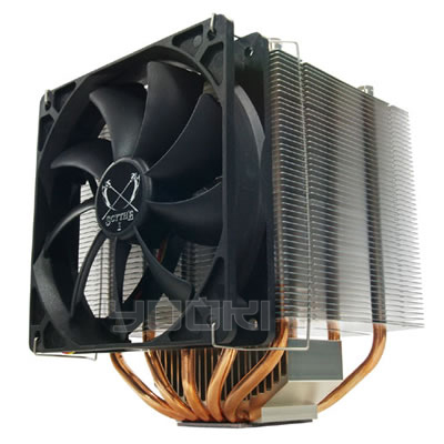

    miałem ostanio problemy z procesorem otóż przegrzewal sie, postanowilem kupić lepsze chłodzenie, ponieważ box'owe nie dawalo rady w stresie, zdecydowalem sie na Scythe MUGEN 2 REVISION B, przez cały montaż starałem się precyzyjnie i delikatnie, wymontować płytę główna i zamiesić chłodzenie według instrukcji, czyli dobrałem blaszki pod am2+, nałożyłem podstawkę z drugiej strony, przykręciłem śruby - wszystko się trzymało...
    Po ułożeniu wszystkich części i okablowania na swoje miejsce, na monitorze nie ma obrazu a komputer daje sygnały dźwiękowe, płyta główna pokazuje najczęściej symbole 7F, FF...

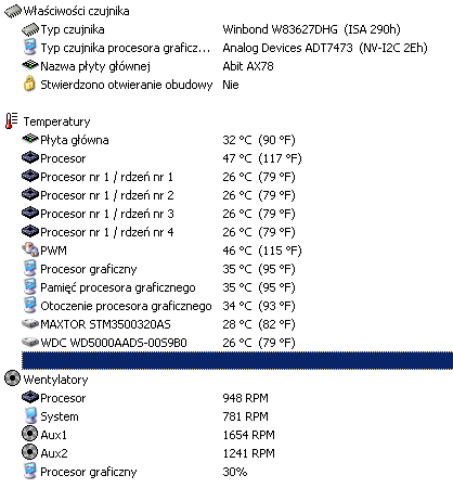

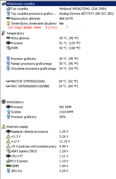

    Martwi mnie trochę różnica temperatur (szczególnie na bezczynności)
    Program testujacy - System Stability Test - 100% cpu- EVEREST 5.5:
    [chłodzenie box'owe]
    bez czynny - 59 °C
    przegląd www. 64 °C
    zwykłe gry 3D - 69 °C
    wymagające gry 3D - 74 °C
    System Stability Test - 79 °C
    [chłodzenie Mugen 2]
    bez czynny - 49 °C
    przegląd www. - 53 °C
    zwykłe gry 3D - 57 °C
    wymagające gry 3D - 63 °C
    System Stability Test - 65 °C
    Jest spore obniżenie temp~ w stresie, ale myślę jak na takie duże chłodzenie - temperatura na bezczynnym użyciu procesora powinno być mniejsza, ciekawe jak latem będzie -.- jeszcze nie wiem czy w obudowie mam prawidłową cyrkulacje przepływu powietrza. Wygląda to tak:

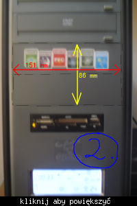

    2. Tunel powietrzy chyba nie mogę utworzyć, ponieważ wymiary z przodu obudowy są zrobione pod napędy dvd (zdjęcie nr. 2)
    Brak obrazu, po zmianie chłodzenia na Mugen 2,

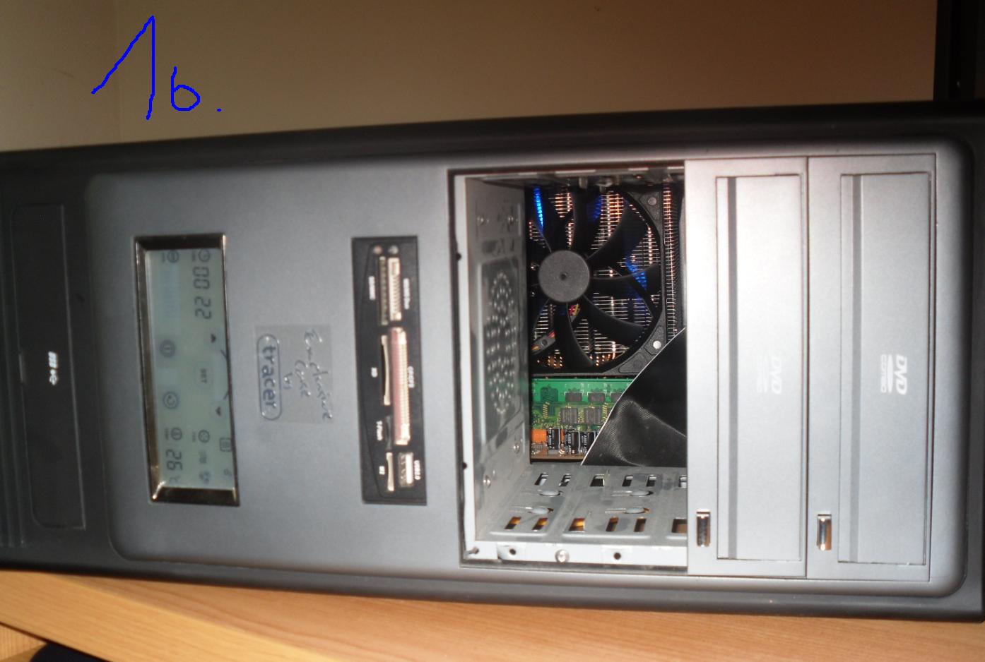

    Jednak biorę się za tunel powietrzny / prawie skończony *rys. 1a, 1b, 1c
    Brak obrazu, po zmianie chłodzenia na Mugen 2, Brak obrazu, po zmianie chłodzenia na Mugen 2, Brak obrazu, po zmianie chłodzenia na Mugen 2,
    Wentylator z przodu 80mm blue led, myślę że taśmą izolacyjna zamontuje, trudniej tutaj będzie z ślepkami, szukałem na google, allegro, sklepy/ nigdzie nie można zakupić przewiewne ślepaki do doków 5,25, (haha! NAJLEPIEJ KUPIĆ cała obudowę cooler master specjalnie dla ślepaków, osobno NIE sprzedadzą) znalazłem jakieś poszlaki że trzeba z zagranicy ściągać, ale koszty wysyłki znacznie wyższe niż towar....
    Dało by rade w moich plastikowych ślepakach wywiercić dużo otworów, bez ryzyka połamania? (rys.2)

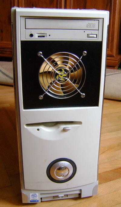

    Tak, też to przerabiałem :( koszyk od obudowy Gladius 600 kupiłem bezpośrednio od SilentiumPC (producent tej obudowy - chyba), po kontakcie z serwisem.
    Powinno się udać. Plastik nie jest szczególnie twardy i podatny na pęknięcia. Ja wierciłem i nic się nie stało.
    Ale mam lepszą propozycję:
    1. dotnij kawałek płyty pilśniowej na wymiar 2 zaślepek
    2. wytnij w niej odpowiedniej średnicy otwór
    3. nawierć otworki do zamocowania wentylatora i grila
    4. wykończ krawędzie papierem ściernym
    5. polakieruj na odpowiedni kolor
    6. Zamontuj.
    Kiedyś wykonałem takie rozwiązanie; może w domu znajdę foto, to je dodam.
    Dodaję: to jest wstawka zrobiona z płyty pilśniowej.
