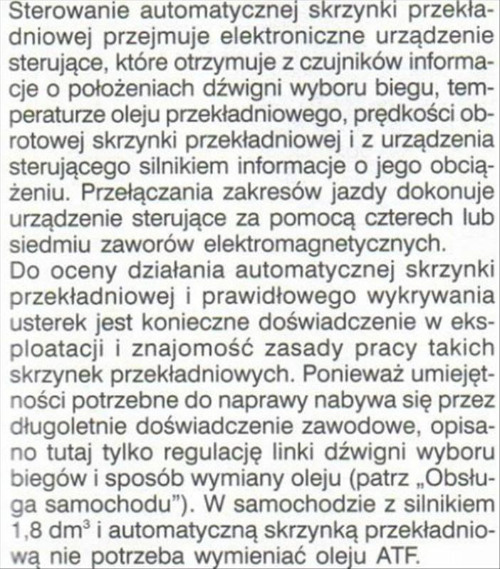

    Witam, mam problem kilka dni temu całkowicie przestał mi działać wsteczny bieg (wszystkie inne działają bez zarzutu) Niedawno wymieniałem olej. Wszedłem do kanału odpaliłem silnik, na D było słychać delikatne syczenie, a w momencie wrzucenia wstecznego syczenie było dużo głośniejsze co to może być??
  • #2 8850495
    marcino1100101

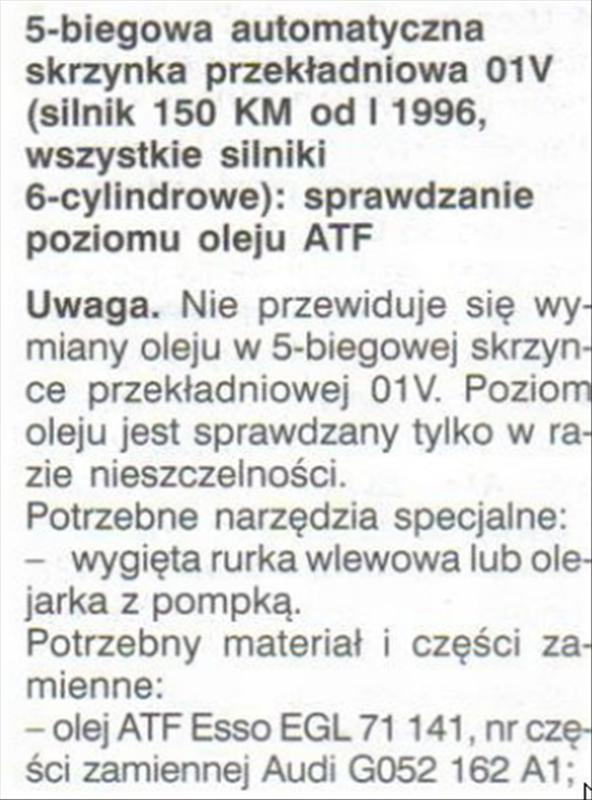

    Trzeba było nie wymieniać oleju w skrzyni.Masz tu cytaty z instrukcji obsługi Audi A4.Po za tym nigdy nie słuchałem naciągaczy w warsztatach,że trzeba wymienić olej.G..wno trzeba,nic nie trzeba a na pewno nie w tej skrzyni.Ja się sugeruję niemiecką książką "audi a4 sam naprawiam" a nie słucham "psedomechaników"dlatego mi skrzynia chodzi do dziś bez żadnej wymiany oleju.Pozdrawiam.:D

    Każdy ma swoją teorię na ten temat ja się sugeruję książką Audi sam "sam naprawiam".Niemcy wiedzą co piszą chłopie.Ale fajnie skopiowałeś z tej strony http://forum.vwgolf.pl/viewtopic.php?t=604 jednym słowem zabłysłeś :D

    Wracając do początku tematu. Syczenie to objaw braku oleju w asb (nie ma stanu)
    Panowie od wymiany się nie popisali lub masz nie szczelną skrzynie
