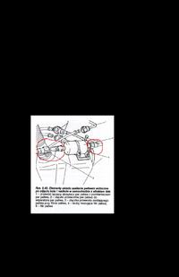

    Witam, mam problem z demontażem filtra paliwa a konkretnie nie wiem w jaki sposób wyjąć wężyki ,szarpałem się z tym ustrojstwem pół godziny i nic a nie chcę niczego połamać . Może ktoś z kolegów już to robił i ma sposób na złączki.

    Niestety jest z tym trochę zabawy. Na filtrze powinny zostać końcówki szybkozłączek. Musisz cienkim śrubokrętem podważać element złącza na przewodzie w najcieńszym miejscu. Miejsca te rozstawione są co 180 stopni. Powodzenia!:D
