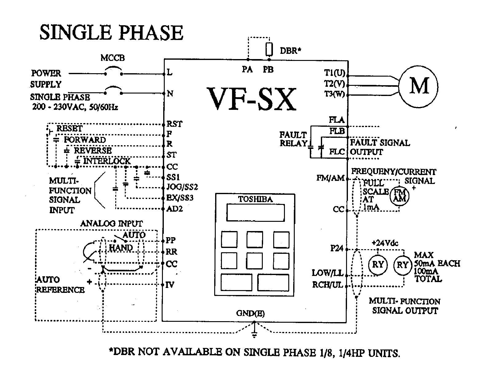

    1. Sygnał POFF oznacza
    Control power is undervoltage. Check input voltage and connection
    of control power supply.
    2.Zrób zdjęcie tabliczki falownika (potrzebna do określenia konkretnych parametrów takich jak napięcie zasilania jego moc ) oraz silnik który chcesz podłączyć lub podłączyłeś
    3. Przydałby się także schemat w jaki sposób podłączyłeś ten silnik i falownik
    albo opis np na L1,L2,L3 (RST) napięcie zasilania silnik do wyjść T1,T2,T3 (UVW) itd

    Falownik jast sterowany przez panel sterujący umieszczony na pulpicie głównym. Do panelu sterującego wysyłany jest też sygnał z pozycjonera umieszczonego na osi silnika którym steruje falownik.
    W falowniku wykorzystane są tylko styki:
    L,N (zasilanie 230V), F,R (obroty lewe,prawe), CC (styk wspólny), SS1,SS2,SS3 (styki panela sterującego), U,V,W (zasilanie silnika)
    Falownik TOSHIBA VF-SX - Jak sprawdzić urządzenie ?
    Po wysłaniu sygnału z panelu sterującego nie pojawia się napięcie na stykach U V W. Ponadto nadal wyświetla się na wyświetlaczu falownika - POFF.
    Czy to wskazuje na uszkodzenie falownika, czy wymaga to jego wymiany, czy można go naprawić ?
