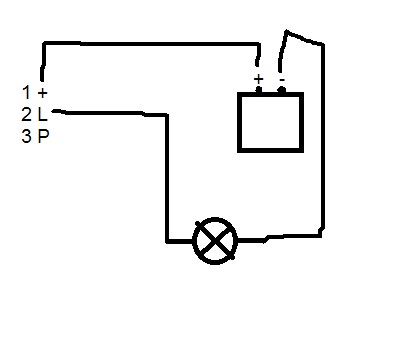

    Witam, mam problem z podłączeniem przerywacza me-6 Jak podłączyć przerywacz me-6
    jest on w obudowie metalowej z dołu posiada 3 piny
    1- +
    2- L
    3- P
    i teraz co musze zrobić żeby podłączyć do niego jedną żarówkę którą ma mrugać
    gdzie podłączyć zasilanie i pod które piny podłączyć żarówkę
    1- +
    2- L
    3- P
    przecież masz jak na załączonym obrazku
    plus z akumulatora masz podłączyć pod pin pierwszy w przerywaczu i pod obie żarówki.
    a minus masz sterowany na jedna żarówkę pin 2 i na drugą żarówkę pin 3

    Przerywacz dajesz w szereg żarówką, tak jakbyś odciął przewód plusowy idący na żarówkę i od str. aku wpinasz pod + a od żarówki na L. Możesz ten obwód za przerywaczem rozdzielić przez przełącznik na dwie żarówki.

    aha bo to jest przerywacz cylindryczny a ty chcesz zasilic tylko jedna zarówke to tak
    on ma styki bimetalowe, jak sie nagrzeje to przerywa
