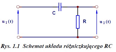

  • #15 8891836
    chamien
    Ok, dziękuję, do Googli to potrafię wrzucić, tylko dostaję taki schemat
    Chiński alarm i włączające się awaryjne
    W przypadku linii krańcówek sygnał "wejściowy" tego układu to różnica napięcia pomiędzy alarmem (+) a masą (_) pojawiającą się przy otwarciu drzwi, i to jest sygnał, który chcemy "wygasić". Tylko to mi nadal nie pomaga co z czym połączyć, bo mam jakby tylko jedną stronę tego układu.

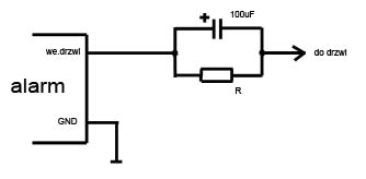

  • #16 8893570
    msepl
    Ja to robiłem tak ale sorki było to około 5 lat temu i nie pamiętam dokładnie wartości. Musisz dobrać eksperymentalnie.
    Dobierałem tak pojemność kondensatora by po otwarciu drzwi alarm "mignął" światłami tylko raz ( tak musi być). Jak mignie Ci 2 razy to znaczy, że jest za duży, chyba że Ci nie przeszkadza ( będzie zapas na srogie mrozy).
    pozdrawiam
  • #17 9127182
    Virus500
    Odświeżę trochę temat dopiero teraz bo nie miałem auta przez 2 miesiące. Wstawiłem rezystor wraz z kondensatorem według schematu kolegi "msepl" w miejsce czarnej zworki ( uznałem że to najmniejsza ingerencja w płytkę alarmu ) Wartości to - kondensator 100uF a rezystor 6.8 kOhm. Teraz alarm po otworzeniu drzwi mignie tylko raz. Przy większym rezystorze czas rozładowania kondensatora był za długi i po wyjściu z auta i załączeniu czuwania dopiero po jakiś 30s reagował na otwarcie drzwi. Zworkę ze środka też usunąłem bo zanim mi wszyscy wsiedli do auta na parkingu to mnie wkurzało to przypominanie syreny. Dodałem tylko układ sterowania podwójnym ryglowaniem na NE555 i teraz wszystko działa jak powinno.
