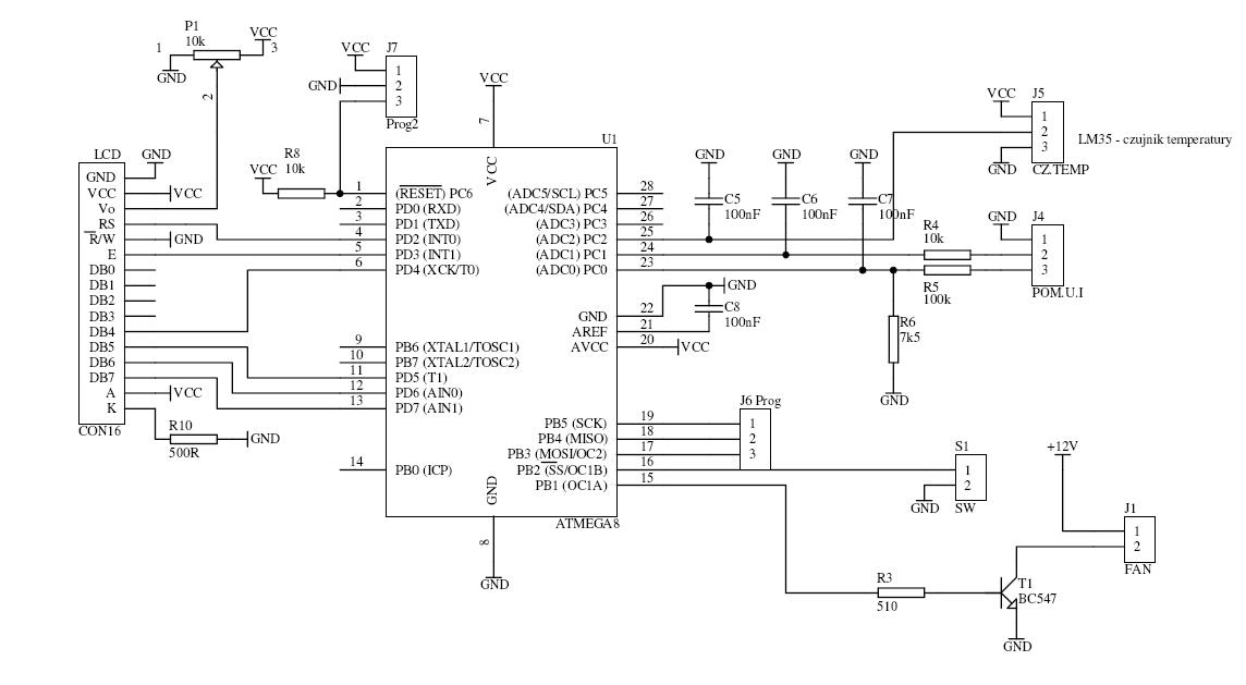

    Witam. Mam problem z ustawieniem z tego co zauważyłem rejestrów ADMUX i odczytem z właściwego ADC. Głównie chodzi mi o ADC4. Bo zamiast wyniku z ADC4 pojawia mi się w miejscu tego pomiaru wynik z ADC0 :/
    Oto kod:

    Dodaję że niejest to mój kod...i chciałbym się dowiedzieć jak prawidłowo ustawiać ADMUX do konkretnego ADC żeby nie mieszało mi wyników????

    No i może schemat- bo ATmega8 nie ma wejść różnicowych i przy pomiarze prądu może być coś nie tak.

    A schemat miernika tutaj:
    https://obrazki.elektroda.pl/71_1197553996.jpg
