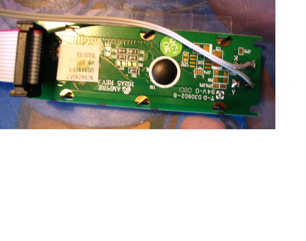

    Mój problem:
    Chciałem sprawdzić wyświetlacz.Po włączeniu zasilania do płyty
    głównej, procesor wyświetlacza (U1) jak i (U2) strasznie
    się nagrzewa. Kręciłem potencjometrami ale nic się nie wyświetla...
    Wyświetlacz z płyta główną podłączyłem taśmą (kabel płaski ), według
    numeracji (1->1, 2->2, 3->3, ... ) z załączników . Dodatkowo do Anody (A)wyświetlacza plus (pin 15) , a Katody (K) minus (pin 16).
    Kupiony wyświetlacz to : LCD 2X16 (kolorowy)
    (Katalog: http://www.ampire.com.tw/Spec-AC/AC-162A.pdf ).
    Może wiecie jaka jest przyczyna?

    zdjęcie wyświetlacza
    brak reakcji wyświetlacza

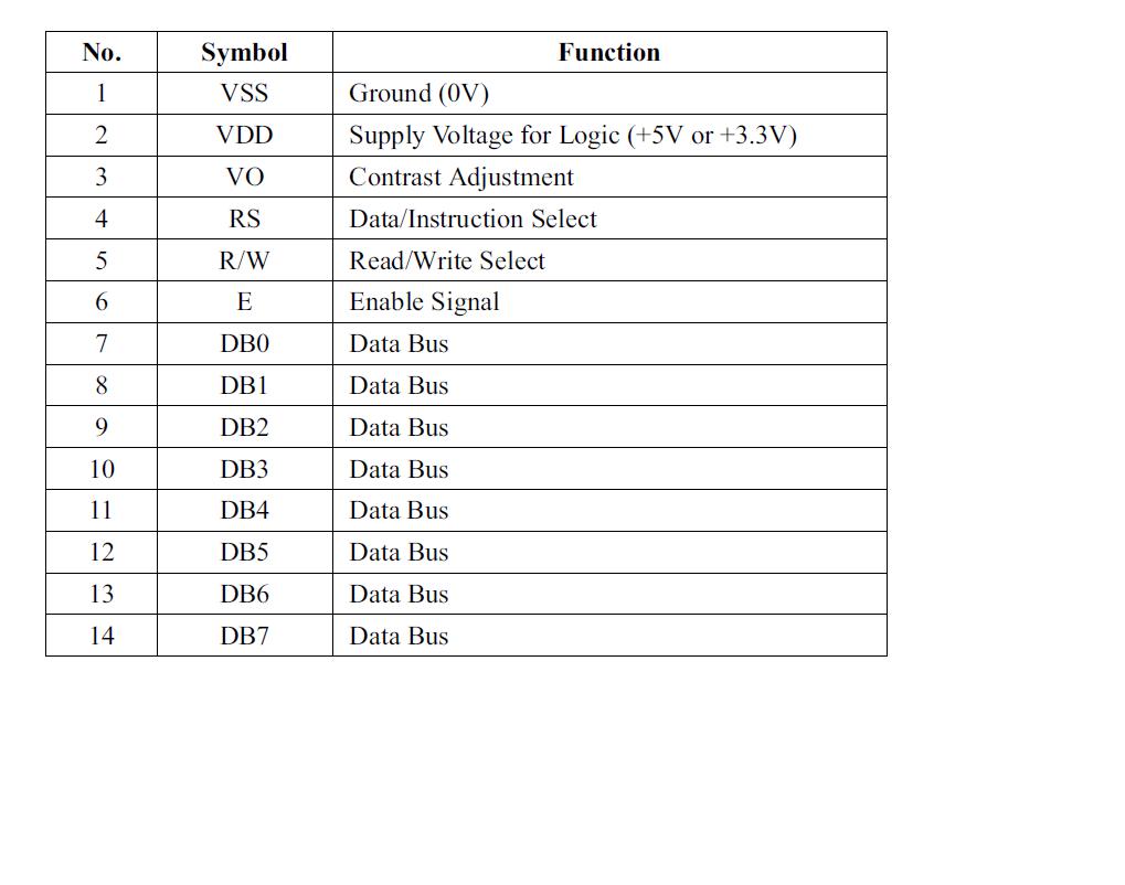

    otóż okazało się, że taśmę źle podpiąłem:
    czyli tak:
    1 - GND -VDD
    2 - VCC –VSS (Ground 0V)
    3 - Contrast- Rs
    4 - RS –V0
    5 - R/W -Eneble
    6 - Enable –R/W
    7 - DB0 - DB1
    8 - DB1 – DB0
    9 - DB2 - DB3
    10 - DB3- DB2
    11 - DB4 - DB5
    12 - DB5- DB4
    13 - DB6 - DB7
    14 - DB7- DB6
    15 - LED+ Anoda
    16 - LED- Katoda

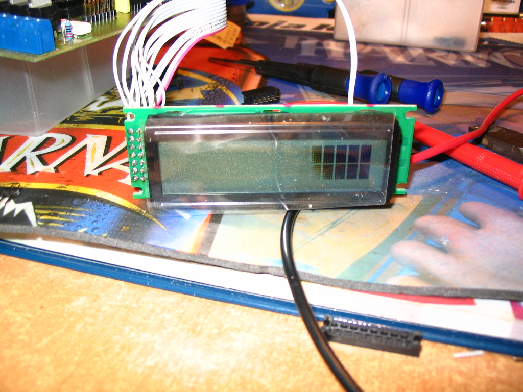

    Po usunięciu usterki i odpaleniu wyświetlacz wygląda tak:
    Mam nadziej a mikroprocesor nie ucierpia...
    Da się go jakoś naprawić czy trzeba kupić nowy?

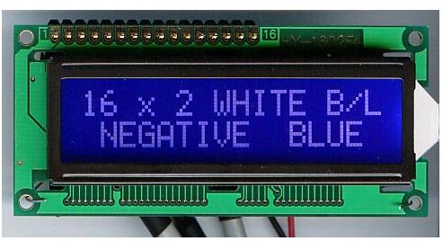

    Mam jeszcze jedno pytanie. Jeśli bym chciał kupić wyświetlacz kolorowy, załóżmy takiej firmy
    to czy kolor niebieski wszystkich wyświetlaczy jest identyczny, czy różni się odcieniami niebieskiego w zależności od marki wyświetlacza?

    Niebieski kolor ledów w podświetleniu często jest różny. Kolor też często zależy od technologii wykonania matrycy. Zakłada się, że gdy już masz wybrany wyświetlacz - konkretny model od konkretnego producenta, to wtedy rozjazdy między modelami są znikome.

    Po uruchomieniu ma wyświetlaczu pokazują się wszystkie "kwardraciki", ale po 2 sekundach zaczyna ich ubywać następnie tak jakby szybko przybywać i ubywać, a w efekcie końcowym (czyli po jakieś 5 sekundach) jest ich tylko kilka.
    Da się coś z tym zrobić?

    Pokręć regulacją kontrastu. Być może chipy przeżyły, ale przetwornica napięcia ujemnego (zintegrowana na PCB wyswietlacza) już nie...
    Niestety odwrotne podłączenie zasilania do praktycznie dowolnych wyświetlaczy (alfanumerycznych czy nie) na których jest zamontowana elektronika, konczy się natychmiastową śmiercią elektroniki sterującej wyświetlaczem i nic na to nie poradzisz...
    Moja rada: kup nowy wyświetlacz, podłącz go tym razem prawidłowo, i enjoy. Z tym co masz teraz niewiele zrobisz - mozesz jedynie go rozebrać i zobaczyć jak jest zbudowana matryca, przeszlifować chipy...:P
