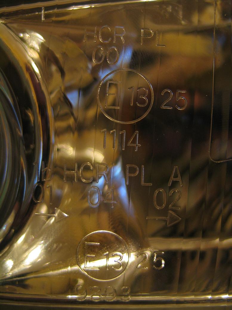

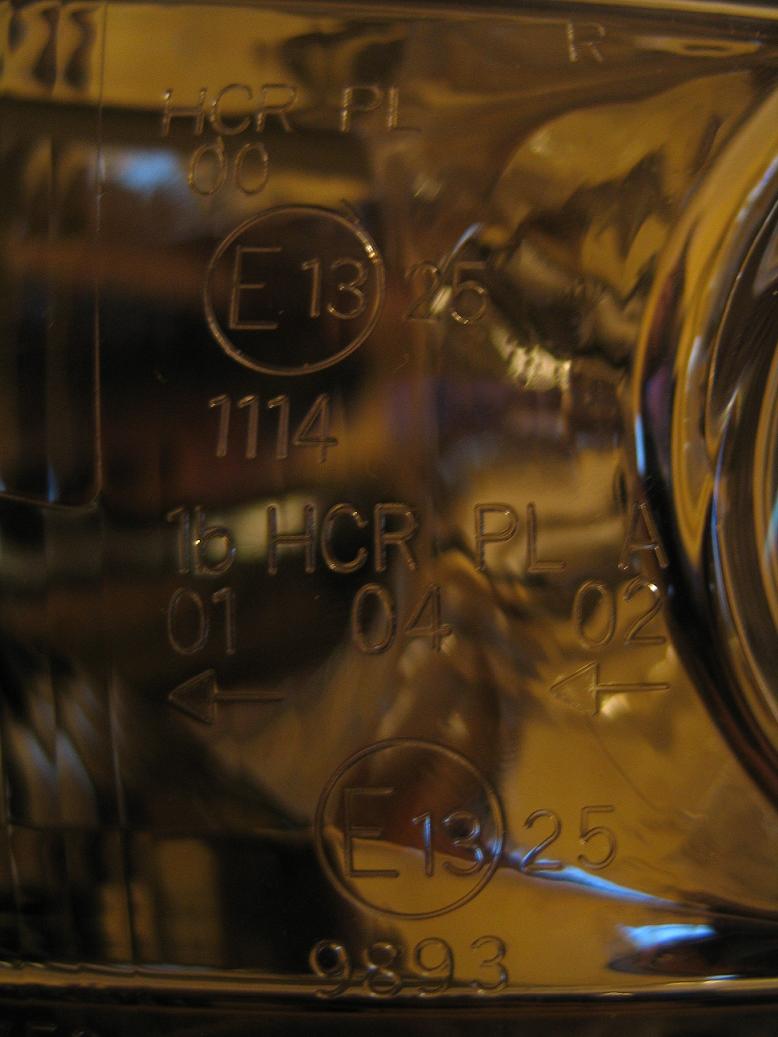

    Miałem stłuczkę nie groźną ale lampa lewa do wymiany i teraz tak czy lampy z takimi oznaczeniami jak na zdjęciach poniżej:
    Lampy przednie do Ford Mondeo kombi 97r. Lampy przednie do Ford Mondeo kombi 97r.
    Są one zgodne z wymogami w Polsce?
    Czy mogę je kupić?
    Pomoc pilnie potrzebna.

    Sprawdziłem że E13 to Luxemburg, tam jest ruch prawostronny, wiec taki jak u nas tylko u nas w Polsce jest E20 pomimo że ruch też prawostronny to jednak E jest inne. Zabronione jest oznaczenie E11 bo to Anglia, kolega ma lampy z oznaczeniem E13 w kółeczku a przy kółeczku 30 i przeglądy ma problemowe, na tych jest 25 nie wiem co to oznacza.

    Obiło mi się o ucho, że E13 to homologacja dzięki której reflektor może mieć zastosowanie świateł dziennych tzw. mijania. Czyli moim zdaniem możesz, tylko nie kombinuj z odcieniami świateł i nikt się nie przyczepi.

    Lampy z podanymi prze zemnie na zdjęciach danych to zamiennik nie oryginał firma TYC je wyprodukowała w Tajwanie więc sami domyślcie się jaka jest jakość ale musiałem
    kupić bo muszę czymś jeździć i sprawy załatwiać czy nawet do pracy, bez auta jak bez ręki, tydzień po odebraniu auta od lakiernika zawadził mnie gościu na skrzyżowaniu i i do wymiany zderzak lampa i lewy błotnik, czekam na kasę z Hestii niby wszystko na dobrej drodze. Odradzam wam kupowanie lamp z tymi symbolami co podałem, przeszedłem przegląd na lampy ale ustawić się ich tak by światłocień padał zgodnie z Polskimi wymogami się nie da, pada ale to nie to skupienie światła co powinno być, w nocy morze być problem z widocznością, nie polecam nie zachęcam odradzam produkty z E13 na rybek europejski, jeśli coś kosztuje mniej niż 300zł za sztukę - mowa o lampach do mondka - to jest to totalna tandetna pomyłka. Dlatego dostane kasę i kupuje lampy choćby używane ale oryginalnie wyprodukowane przez boscha - bo takie są wysokiej jakości.

    Kolego lampy które kupiłeś nie można nazywać lampami. Co do homologacji E13 to tym się nie sugeruj bo lampy od anglika też mają E13 a mają całkiem inny światło-cień. Dużo lepszym rozwiązaniem jest zakup oryginalnych używanych lamp. Przy kupnie lamp zwróć uwagę na strzałki na lampie

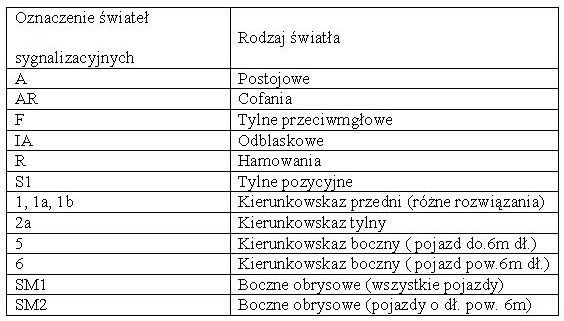

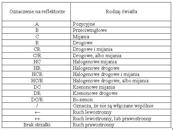

    Jak pisałem musiałem je kupić bo nie miałem czasu na szukanie lamp, jednakże oznaczenie E13 to Luksemburg i tam jest ruch prawostronny i przez Luksemburg, Taiwan ma legalne wejście na rynek Europy z produktami typu zamiennik lampy bo w Luksemburgu wydają homologacje bez zbędnych ceregieli bo na tym zarabiają.I tak polska ma E20 jest to numer homologacji dopuszczającej w Polsce reflektory wszelkiego typu i rodzaju w pojazdach poruszających sie w Polsce, Niemcy mają E1 i td i td. przedstawia to tabela.
    NR1.Lampy przednie do Ford Mondeo kombi 97r.
    Poniżej wyjaśnienie pozostałych symboli na lampach:Lampy przednie do Ford Mondeo kombi 97r.

    Więc Ryżu, nie pisz bredni bo E13 to tylko i zawsze tylko Luksemburg, Anglia posiada homologacją E11, opisałem czemu w Anglii, Polsce, Niemczech i innych krajach pojawiają sią lampy z homologacją E13.
    Napisałem że nie miałem czasu szukać oryginalnych używanych lamp,
    na lampach E13 na rynek z ruchem prawostronnym da się zrobić przegląd jednak ich idealne wyregulowanie jest niemal nieosiągalne aczkolwiek świecą nawet znośnie i puki świecą i widzę drogę to zostają. Ale odradzam zakup lamp z homologacją E13, jeśli naprawdę musisz to kup ale jeśli nie musisz nie kupuj.
    Tabela.Lampy przednie do Ford Mondeo kombi 97r.
    DawidWroc ma rację da sie ale jest to ryzykowne, dlatego np światełka z E13 do tuningu, np halogeny czy nawet xenony z homologacją E13 mimo iz producentem jest super dobra firma to zakup ich jest ryzykiem bo jak napisałem przepisy w Polsce dopuszczają lampy z oznaczeniem E20. a że E1 z Niemiec świeci też na prawo to inna sprawa.
