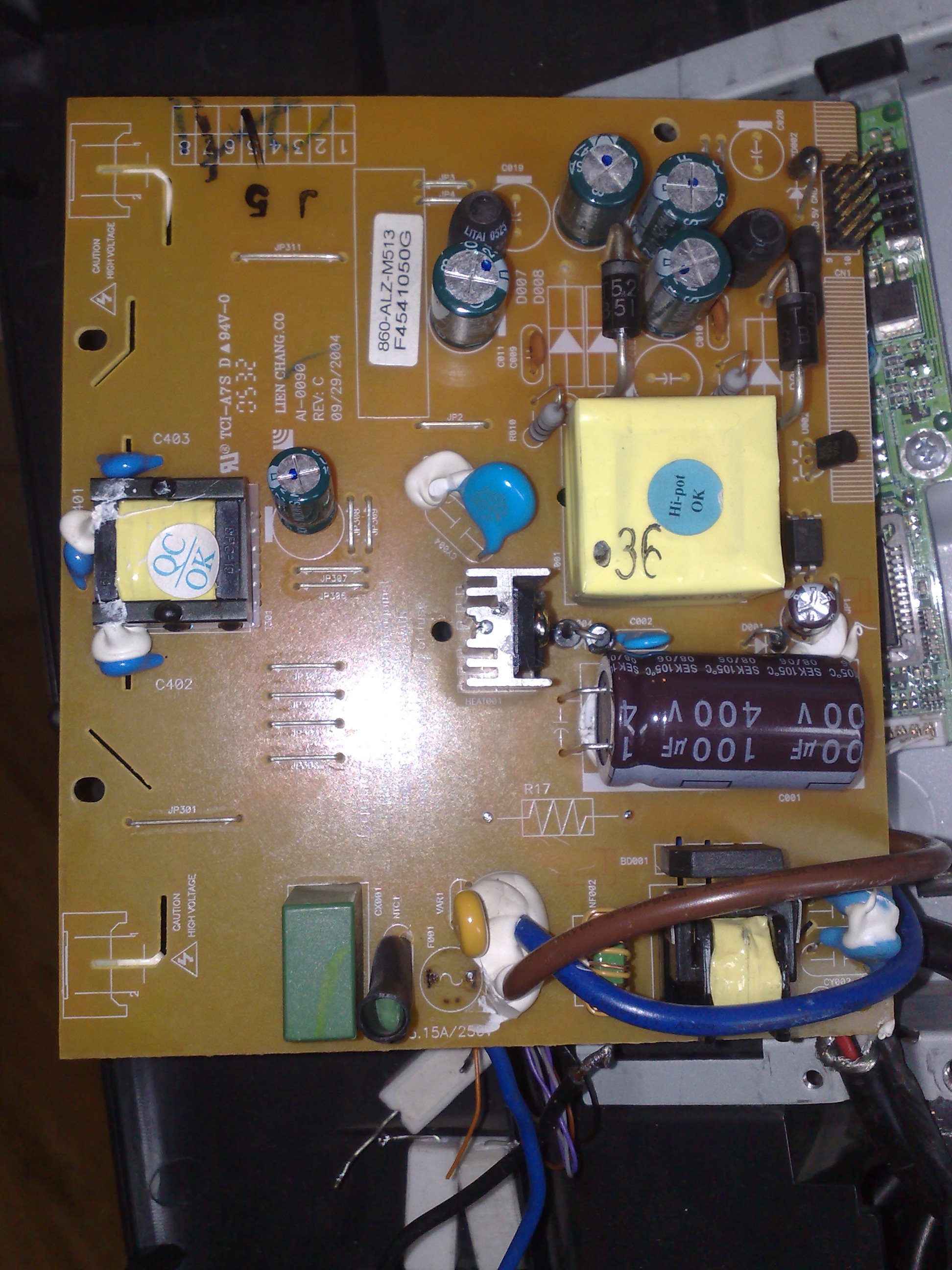

    Witam!
    Panowie potrzebuje pomocy przy naprawie tego monitora.
    Przetwornica zbudowana jest na NCP1203D6 oraz tranzystorze 2SK2645.
    Uszkodzony był tranzystor, rezystor w źródle tranzystora oraz bezpiecznik.
    Wymieniłem tranzystor, bezpiecznik, rezystor (nie mogłem odczytać wartośći -wstawiłem 0,68 OHM 5W.) optoparę, układ przetwornicy 203d6, kondensatory elektrolityczne.
    Po włączeniu do sieci od razu przepala bezpiecznik smd 3.15A.
    Jeżeli zamiast bezpiecznika wstawię żarówkę 60W to przetwornica uruchamia się prawidłowo. Napięcia przed mostkiem 230V, na kondensatorze za mostkiem 300V.Żarówka świeci nie pelnym światłem -na niej jest 115V
    Napięcia 12v i 5v stabilne.

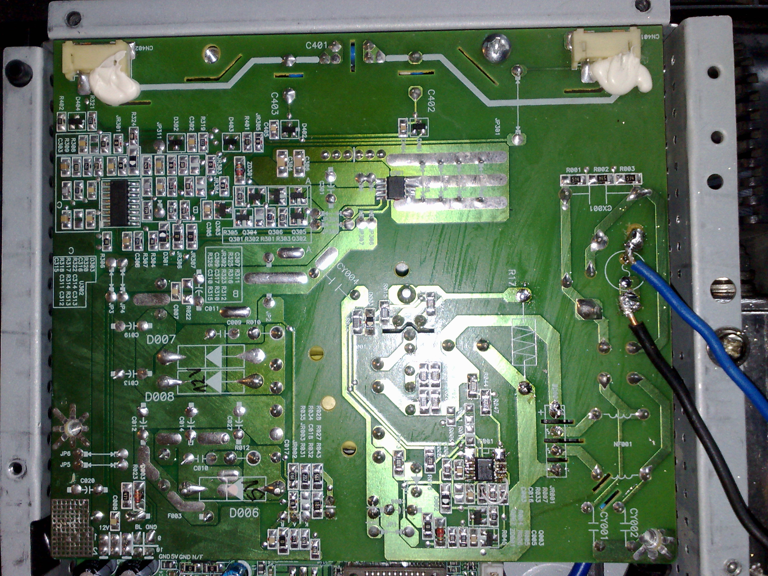

    wstawiłem rezystor 0,1ohma i efekt jest taki sam z tym że teraz w przetwornicy słychać "świerczenie" jeżeli podepnę inwertery to po podłączeniu żarówka świeci połową światła, po chwili mocniej zaświeca i na matrycy na ułamek sekundy widać podświetlenie po czym wraca do początku.
    w załączniku zdjęcia przetwornicy.

    Czy wymieniłeś też kondensator 100uF 400V, gdy wyschnie przepala się często bezpiecznik lub/oraz leci tranzystor. Prąd wtedy brany jest przez zasilacz w silnych impulsach w celu utrzymania żądanych napięć wyjściowych.
    Przy sprawnym zasilaczu żarówka powinna rozbłysnąć i zgasnąć. Ewentualnie lekko się żarzyć pod obciążeniem.
  • #6 8569727
    k750i
    Tak. Kondensator wymieniłem zaraz na samym początku. No i właśnie problem jest z tym że żarówka cały czas świeci połową mocy. Zmierzone napięcie na niej jest w granicy 115v. Jutro postaram się kupić rezystor taki jak na schemacie 0.39 Ω i zobaczymy moze to jest jego wina.
