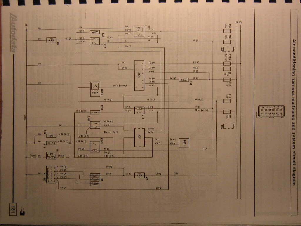

    Wracając do tematu - znalazłem w necie zdjęcie tej płytki, czy chodzi Ci o te diody zaznaczone przeze mnie?
    Ford KA - wyprowadzenia panelu sterowania ogrzewaniem
    Znalazłem też schemat Ford KA - wyprowadzenia panelu sterowania ogrzewaniem może komuś się przyda - to tak w ramach dzielenia się ;-)
    EDIT:
    Analizując nasze schematy elektrozawór podłączam do pinów 5 (masa) i 12 (gdzie dodatkowo idzie +12V). Dodatkowo + podłączam do pinu 2, a masę do pinu 6.

    Niestety rodzice mają wersję bez klimatyzacji, więc trudno mi powiedzieć, ale ze schematu wygląda na to, że tak. Załączony przeze mnie wcześniej schemat dotyczy wersji z klimatyzacją.
