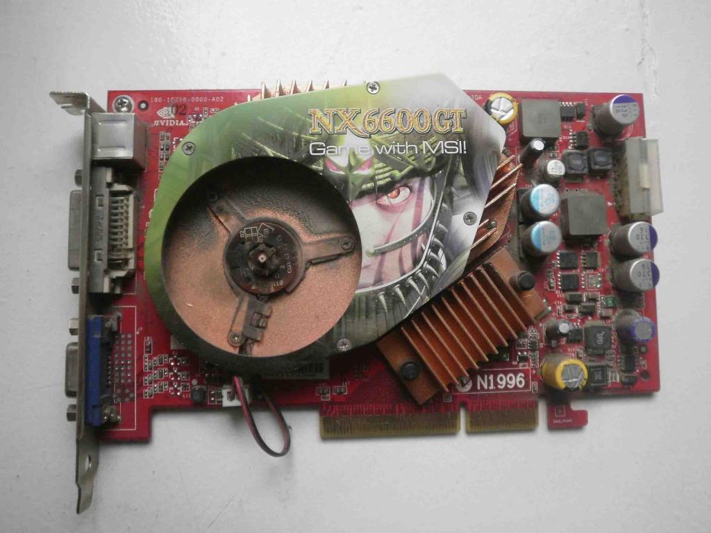

    Potrzebuje chłodzenie do wyżej wymienionego Ge Force`a, chyba że ktoś wie jak zakupić tanio wiatrak bo oryginalny odpadł, na zdjęciu widać to dokładniej.
    Co możecie polecić, sklepy, allegro chyba że ktoś z Krakowa miałby na zbyciu takie chłodzenie.

    Jeżeli silnik się kręci to po prostu przyklej ten wiatrak.

    właśnie w tym sęk że nie mam tego wiatraka, tylko taką kartę bez wiatraka i chyba w tym przypadku trzeba całe chłodzenie wymienić

    Da się wymienić. Trzeba odkręcić te trzy śrubeczki i wyjąć całość. Jedyny problem to rozebranie kostki zasilającej i dokupienie sprawnego wentylatorka.

    Wstawiłem mu 80mm wiatrak ten co wyciąga powietrze z obudowy na 3 pin i temperatura spadła z 76 na ok 42c :P
