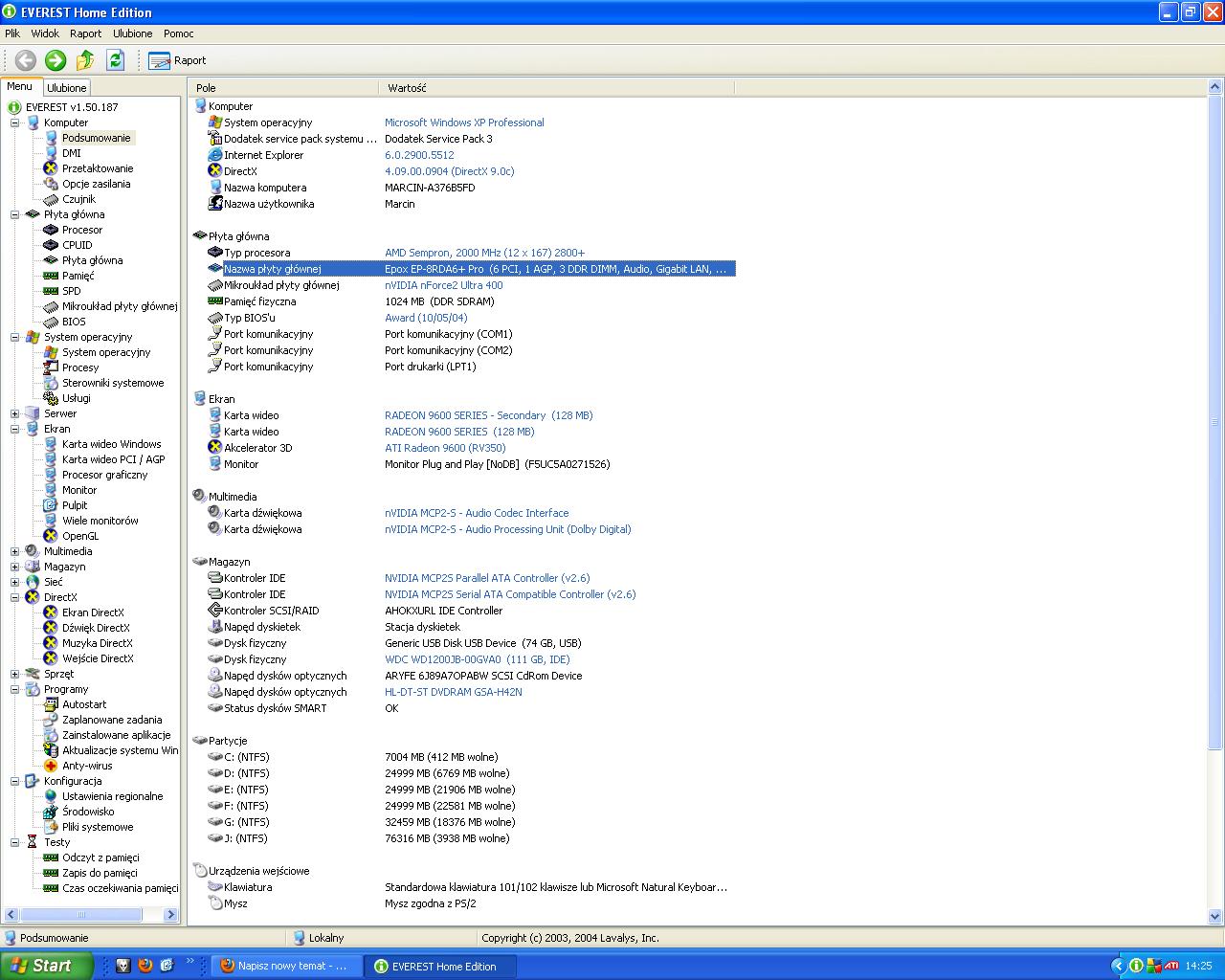

    Mam taki zestaw:Epox 8RDA3+ PRO warto podkręcać czy nie?
    Powiedzcie mi czy warto próbować podkręcać kompa czy da się coś wyciągnąć czy zacząć zbierać na nowego kompa?:).Jeżeli tak to doradźcie jakąś dobrą kartę graficzną pod ten zestaw w cenie do 400zł.Z góry dziękuje.

    Chciałbym żeby nowsze gry nieco lepiej działały.

    Więc szkoda twoich starań na tym sprzęcie.
    Nawet jeśli podkręcisz procesor o 50%, to nadal będzie jedno rdzeniowy staruszek z ograniczeniami.
    Nie warto też inwestować w kartę graficzną po ten zestaw.

    DriverMSG ma racje. Ten komp nawet po maxymalnym wykreceniu nie uciagnie i tak nic nowszego. Nawet na minimalnych detalach bedzie ciac.
    Upgrade tego jest nieoplacalny.
    Niemniej plyta ma wrecz cholerny potencial w OC. Wiem bo sam taka mam w jednym kompie. Max fsb w okolicach 240mhz, niezalezne takty ramu, pelna swoboda napiec ;)
    Do codziennego uzytku typu net, aplikacje biurowe mozna go spokojnie wykorzystac po oc.
    Pytanie na ile ograniczy cie reszta komponentow, bo plyta napewno cie nie ograniczy ;)
    Najwyzszy model Epoxa, pomijajac 8rda6+pro, ale miala tylko wiecej zlaczy sata. Laminat/konstrukcja ta sama!
