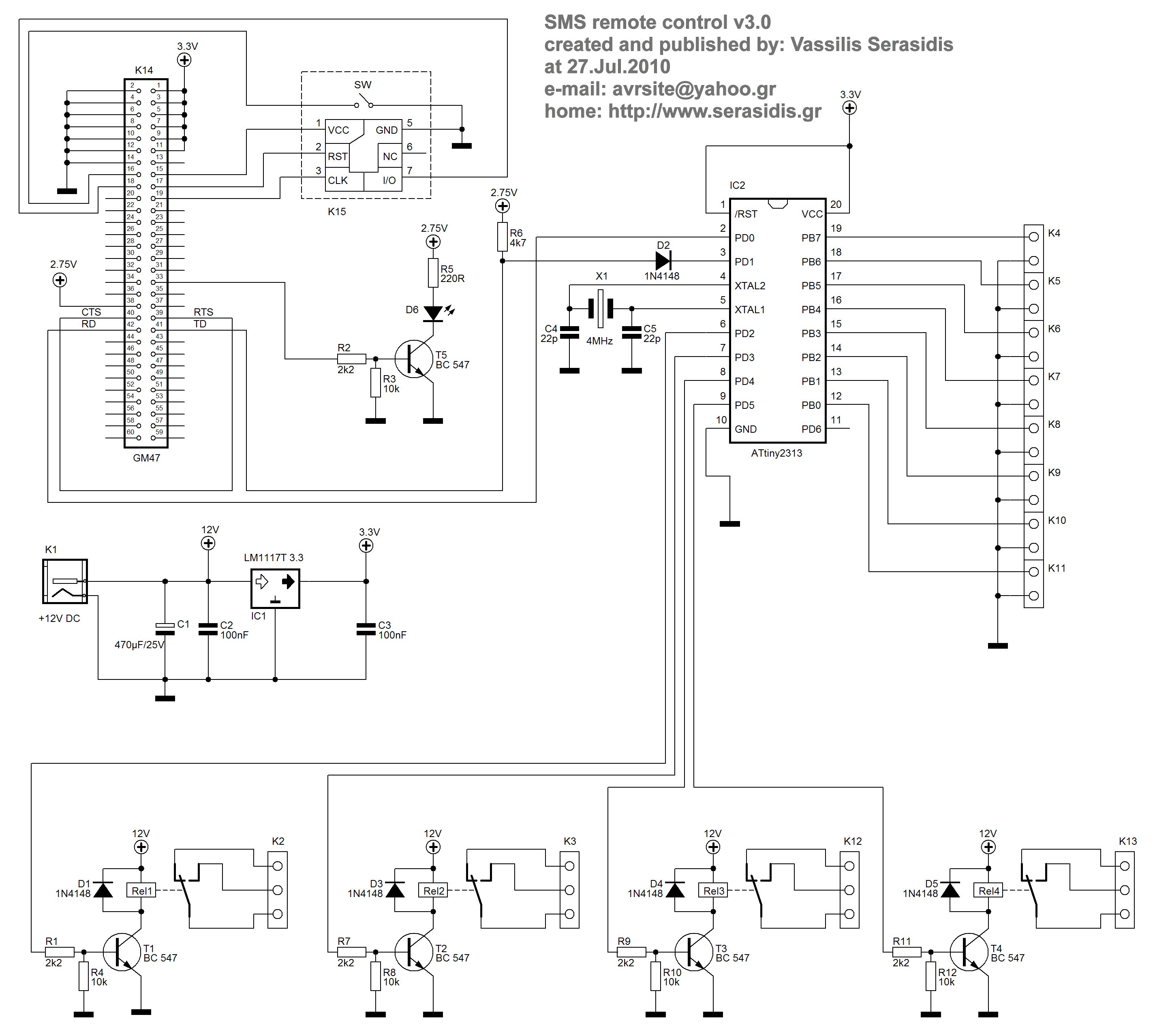

    Posiadam moduł GSM do montażu na PCB SONY ERICSSON GR64.
    Znalazłem w sieci pdf z opisem złącza ale jest dość rozbudowane dlatego założyłem ten wątek.
    Otóż poszukuję jakiegoś przykładowego schematu podłączenia tego modułu. Może ktoś z forumowiczów już się bawił tym modułem i wie co w trawie piszczy.
    Moduł mam zamiar obsługiwać poprzez UART ,i procesor z rodziny Atmega.
    W załączniku dodaję znaleziony pdf. Wiem że jest dość dobrze opisana pinologia ale łatwiej by mi było testować to na jakimś schemacie. Szkoda by było uszkodzić moduł zanim zacznie działać :)
    Dodam że posiadam moduł bez ramki na kartę sim. Kartę podłączyć muszę poprzez konektor.

    Tak, wiem że obsługuję go poprzez AT. Bascom w zupełności wystarczy do jego obsługi. Ale mi chodziło o połączenia elektryczne.
    edit:
    Może dysponuje ktoś z forumowiczem schematem podłączenia takiego modemu? Chodzi mi głównie o zasilanie, akumulator-ładowanie itp. Moduły troszkę kosztują i nie chciałbym czegoś uszkodzić przez swoją niewiedzę .
    Wszelkie info jest dla mnie cenne.

    Problem z podłączeniem rozwiązałem dzięki autorowi tego projektu i jego pomocy:
    [ATMEGA[BASCOM]Moduł GSM SE GR64 - Jak podłączyć.
    Co prawda na schemacie widnieje inny moduł ale oba są ze sobą kompatybilne.
    Dodatkowo w pdf-ie jest dokładnie opisane podłączenie pin po pinie , przedstawione i opisane. Moduł loguje się szybko i nie napotkałem problemów w komunikacji. Polecam zastosować konwerter poziomów logicznych podany w pdf-ie. Zaoszczędzi się wiele czasu na szukaniu przyczyn dziwnych zachowań podczas komunikacji AT.
